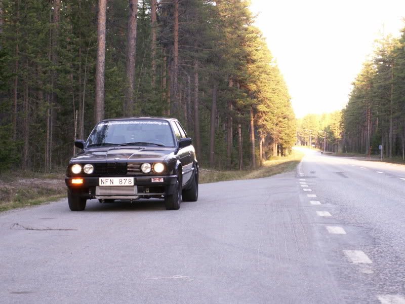

Har sedan varit ute och provkört lite på lågt ladd och....det greppar
Men det har uppstått ett problem, mellanaxeln slår vid acc.
Tror det är pga ett kasst stödlager ?
Sänkte däcktrycket till 0,9kg och det blev bättre men inte bra
Bjuder på lite bilder, svårt att fixa actionbilder då man är ute med mina jag och mig själv

Det helsvarta stuket fungerar fint på din bil!
Tycker jag känner igen parkeringsplatsen från förra helgen..

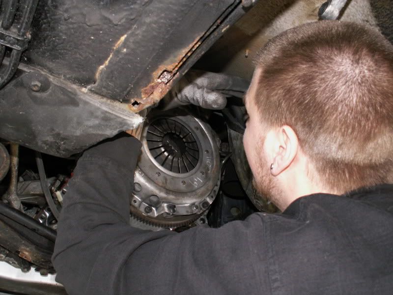

Då var kopplingen bytt,och jag har inte bränt upp bilen i ilska över nått
och jag har inte heller behövt sälja min själ till djävulen heller.
utan det har flytit på riktigt fint och smidigt
och kopplingen ÄR riktigt tung trampad bettar även riktigt destingt
men är även fin och mjuk så man inte behöver dra iväg med hjulspinn utan det går faktiskt att smyga nästan
Hade med mig mästerskruvaren i brottarbrallor Jonny Kalberg så det gick som en dans att byta
fick även hjälp av Renegade som är sammnordisk mästare i centreringsdons tillverkning och har gått en 25 poängs kurs på Chalmers i det ämnet
Timern stoppade på 1:36:06h och då hade ca:10min fjantats bort i bortslarvade verktyg, handskar och en massa klättrande på stegar
för någon (jag) hade glömt det mesta i bilen upphissad på lyften
(lyften var en hel vetenskap att hissa och sänka så stegen var snabbaste alternativet)

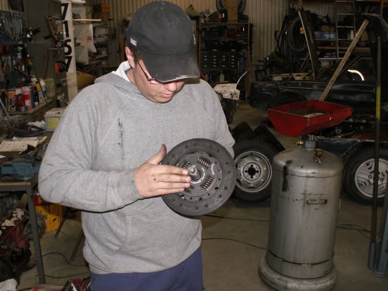

Centreringsdonet klart för att andvändas
Dubbelkoll av förste meken, man höre aven honom mumla :
- måste man gå kurs för detta....
- silvertejp, järnrör och en hylsa...

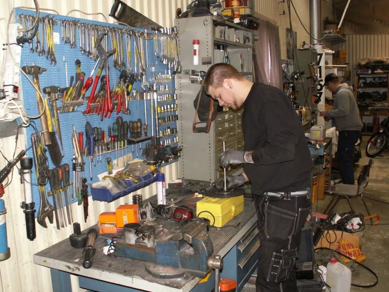

Den berömda stegen stllsammans med rökröret och lådan på golvet
Även lite racemaskiner från Vintage Yamaha Sweden fastnade på bilden
Här spanar förste-meken efter fler attack spindlar som anföll honom när startmotorn skulle plockas lös
