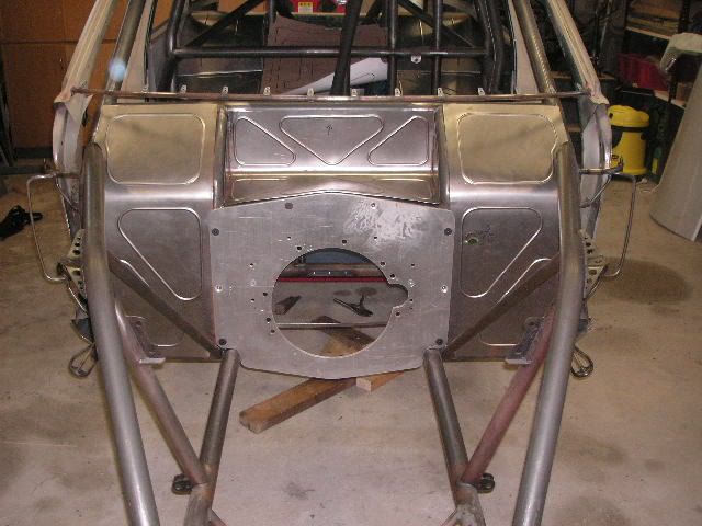

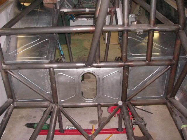

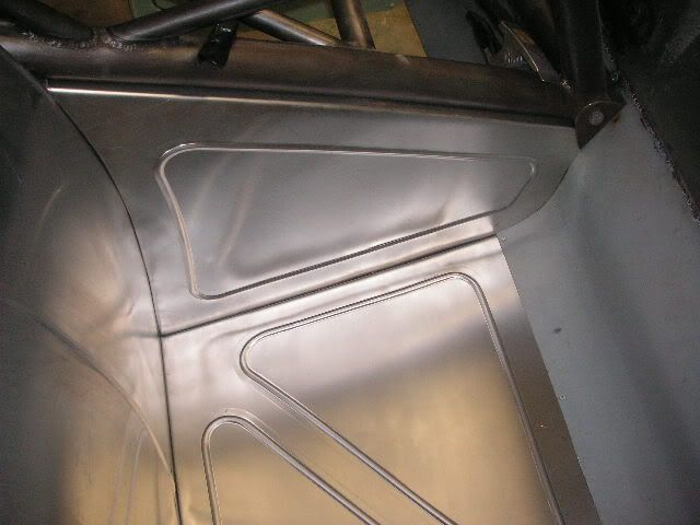

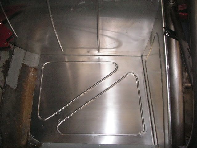

Hej alla STS medlemar. Nu är äntligen semester och sånt slut så Garage säsongen kan börja på allvar. Vi har nu börjat med plåtjobbet till torped och inredning.
Det blir plåt i hela torpeden plus golvet under förarstolen, svetsas fast i chassit. Resten blir alu plåt som både popnitas, skruvas och sätts med dzusar beroende på service behov.
[/img]
[/img]-
