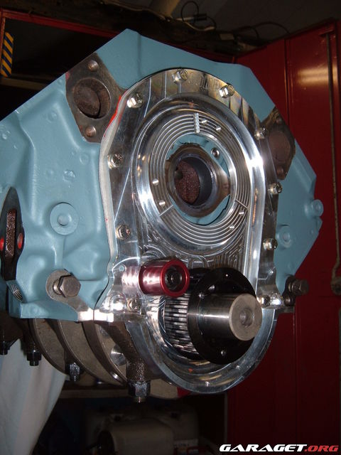

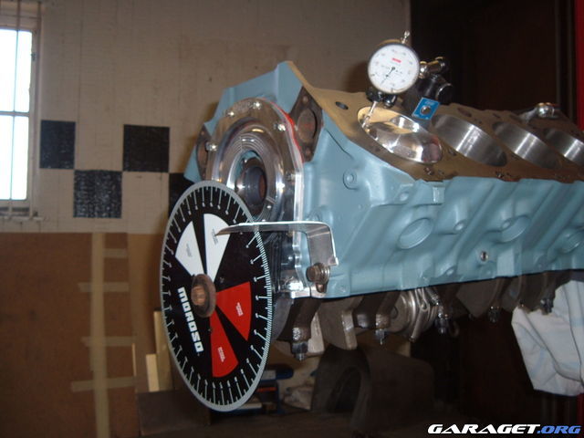

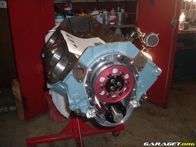

men ja var i garaget idag å prova passningen på belt driven,passa perfekt, så ingen ur slipning krävdes, skönt! sen satte ja mig in i beskrivningen så man haja vart allt skulle vara å funka!
ser förövrigt riktigt snyggt ut! vart helt salig! bilder kommer på monteringen.

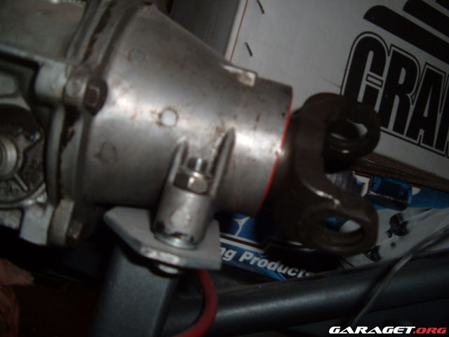

gjorde ett växellåds fäste för ett tag sen som ja tänkte visa,ingen bra bild kanske men så är ja ingen fotograf heller...

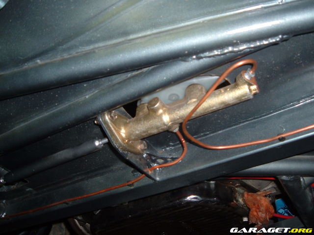

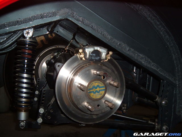

lite av broms systemet.

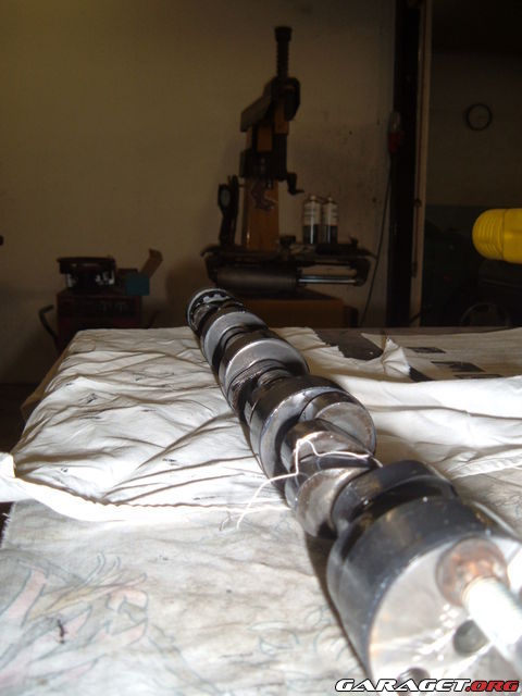

kammen vilar.

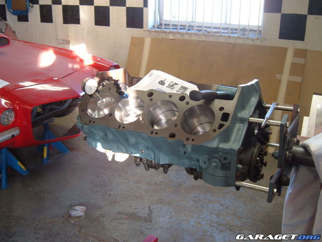

aa kom bara hit idag..ja glömde indikatorklockan på jobbet så ja kunde inte justera in kammen! så ja tog det lugnt idag,kul att skruva dit bara nya delar!

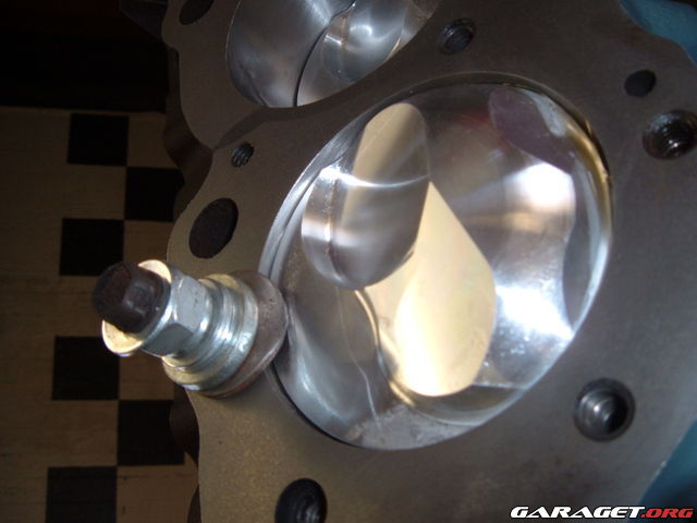

ser bra ut :thumbright: .. men satan vad kolvarna sticker upp :twisted:

Blom142 skrev:ser bra ut :thumbright: .. men satan vad kolvarna sticker upp :twisted:
tackar :D full dome 8)

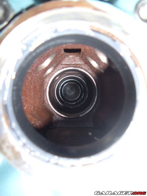

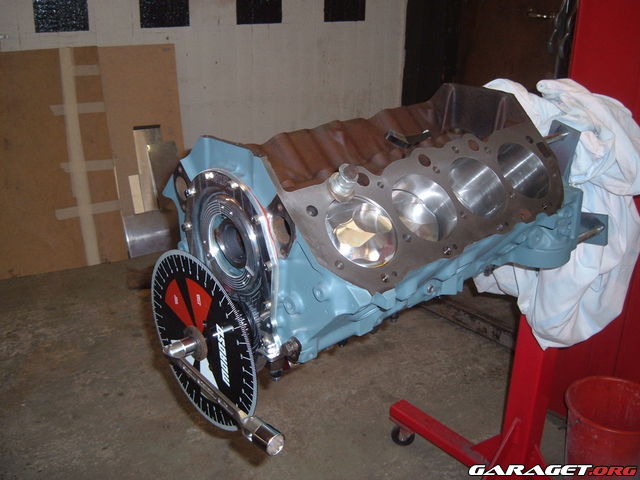

aa hann inte så mycket idag heller eftersom ja sprang mellan ett "host"jobb som måste bli klart tills på måndag så..ett ont måste tyvärr,
men tog ned motorn från bocken å slog in "stoppet" till kammen.
nolla även veven för säkerhets skull. (fanns ju ett märke i vevdrevet redan)
noll över allt :twisted:
stoppet ja gjorde :roll: enkelt sätt att nolla veven :!:
Ska kolvarna vända under deckplanet på en sådan här maskin?
Känns ju som lite gå över ån efter vatten att ha dome på kolvarna i så fall :scratch:

stroker_tim skrev:bmw skivor, scorpio ok. snöbollen fästen för ok mm mm ojoj va jobb de vart innan det blev bra :shock: inget är kvar av orginal måtten på skivor bla :!:
är de bakok från scorpio? vet du hur mycket oket bygger från ytter sidan på skivan till den högsta punkten? vad är de för tjocklekt på skivan?
ja jagar smidiga ok att sätta fram på min drag 142a.... väldigt ont om plats... tycker dom såg små å smidiga ut!

j björk skrev:Ska kolvarna vända under deckplanet på en sådan här maskin?
Fränt bygge :thumbright:
hehe nja kanske skulle skrivit hella arbetsförloppet,att hitta tdc!
först tar du tdc på ett ungefär, å nolla grad skivan efter det.sen tar man en bricka (bild) som sticker ned i cyl å så rotera motorn med urs tills den tar i brickan.
kolla gradskivan å notera siffran som "pinnen" lr va som används! vrid mot urs till kolven tar i brickan igen, notera siffran!
då har du 2 olika svar,räkna i mellan dom båda å ta hälften på det, där har du nollan lr tdc :thumbright:
men för att svara på din fråga lite kortare..... jo dom går ända upp :hihi:
http://forum.savarturbo.se/viewtopic.ph ... highlight=
mvh Wigge
tjena wigge! ja som sagts så vart det mycket jobb för att få det att passa! så har såklart glömt alla mått förutom att ja minskat total diametern på skivan 13mm..
men kikat på ditt bygge som var skit tufft för övrigt,otroligt välbyggt!!! så självklart ska ja kolla upp det!
men vet inte om ja fattat dig rätt!mått in mot fälgen?.. och hur mycket den bygger upp mot fälgen? är det trångt i fälgen menar du?
dom är små å smidiga men att hitta rätt bygel till oket var ett helvete!finns 2 olika bak till hgv-92. köpte fästen till byglarna från snöbollen

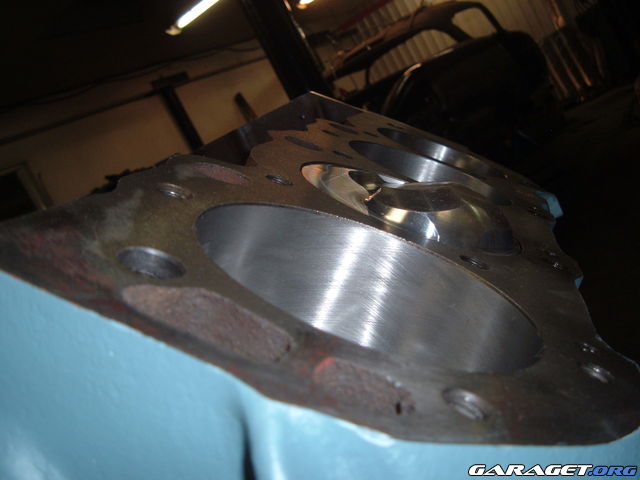

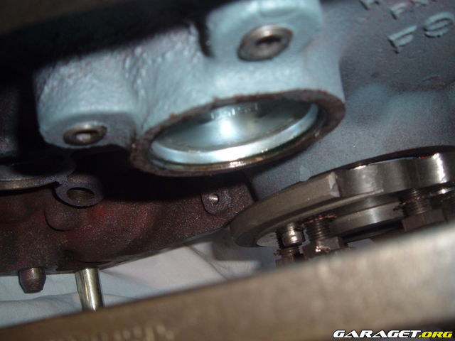

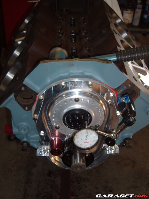

så här mycket slog ja in änd plugen, man ska ju ha den jäms med men det ville ja inte..kammen ska väl inte ta i ändå :twisted:
justering av kam (stanna vid 0.0047" spel)
här gör ja en efter kontroll så vev å kam matchar med markeringarna
en sista bild med motorn/lite av åket på bild 8)
