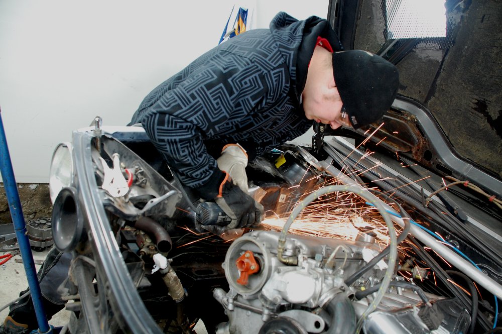

Vi gick loss med kapen lite för att få plats med nya stressfläkten...
Blir nog bra tillslut...
Finns plats (om än lite) vid fullt ihopfjädrat...
Action-bild !! 8)

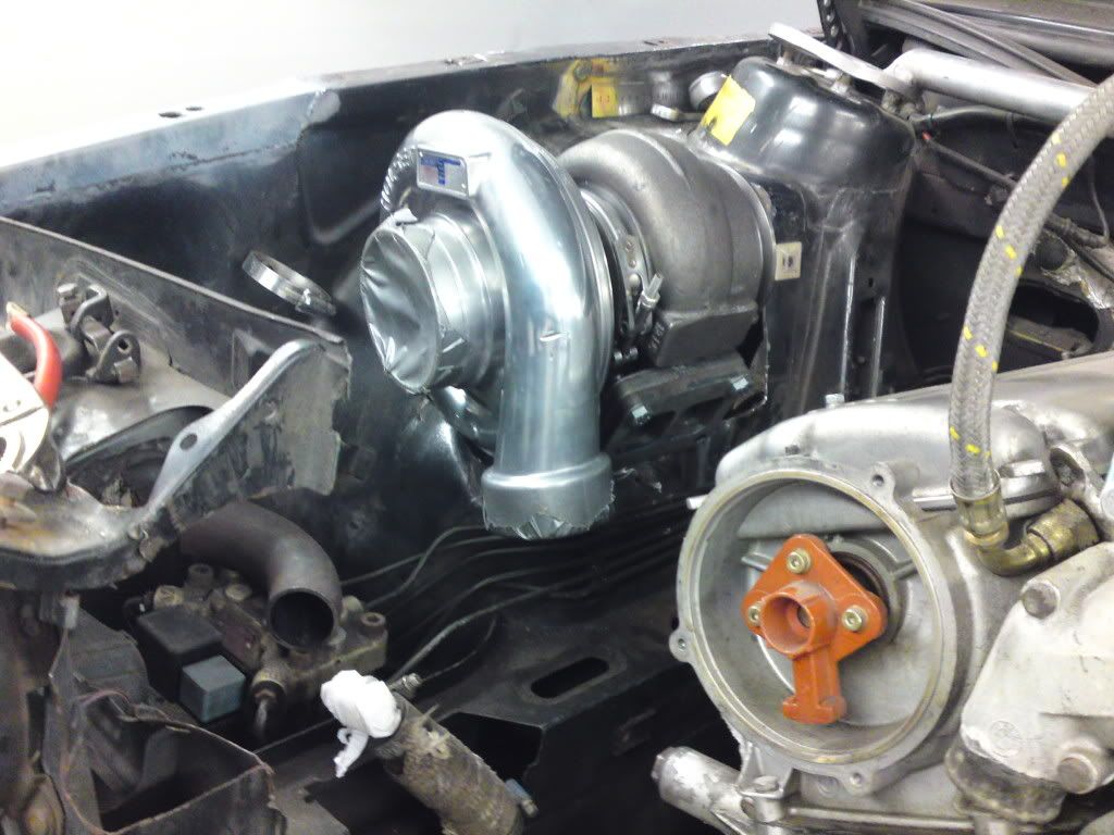

Blir nog bra det där men jag måste nog dra om bromsledningarna till abs:en annars kommer det nog att koka då turbon hamnar väldigt nära..
Nu är det bara att snöra ihop en Kollektor och försöka göra ett bra grenrör, ska satsa på att få alla rör lika långa.
Sen Blir det nog en griffinkylare, lite kabeldragning lackning osv och börja göra klart soppasystemet--> en provstart förhoppningsvis.

trevligt.. vad är det för snurra ?

cjagenmark skrev:trevligt.. vad är det för snurra ?
Det är en hx 52 64mm in
70mm ut
16 hus
Tror inte den tvekar på att komma igång iaf. :)

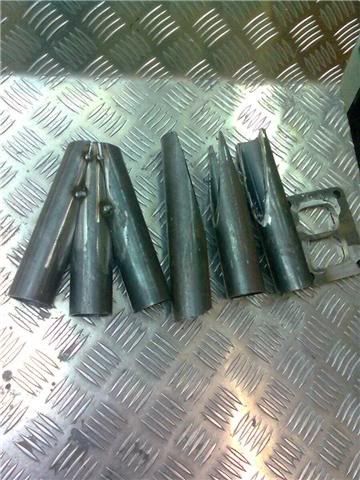

Påbörjat kollektor bygget.

Nicke Nyman skrev:Ser bra ut Erik!// N.
Jo men det är lite pillrigt :) gjorde mallar av pvc rör som hade samma innerdiameter som rörens ytter, funkade faktiskt helt okej :) ska lägga upp lite mer bilder sen, nu ska det bara helsvetsas 8)

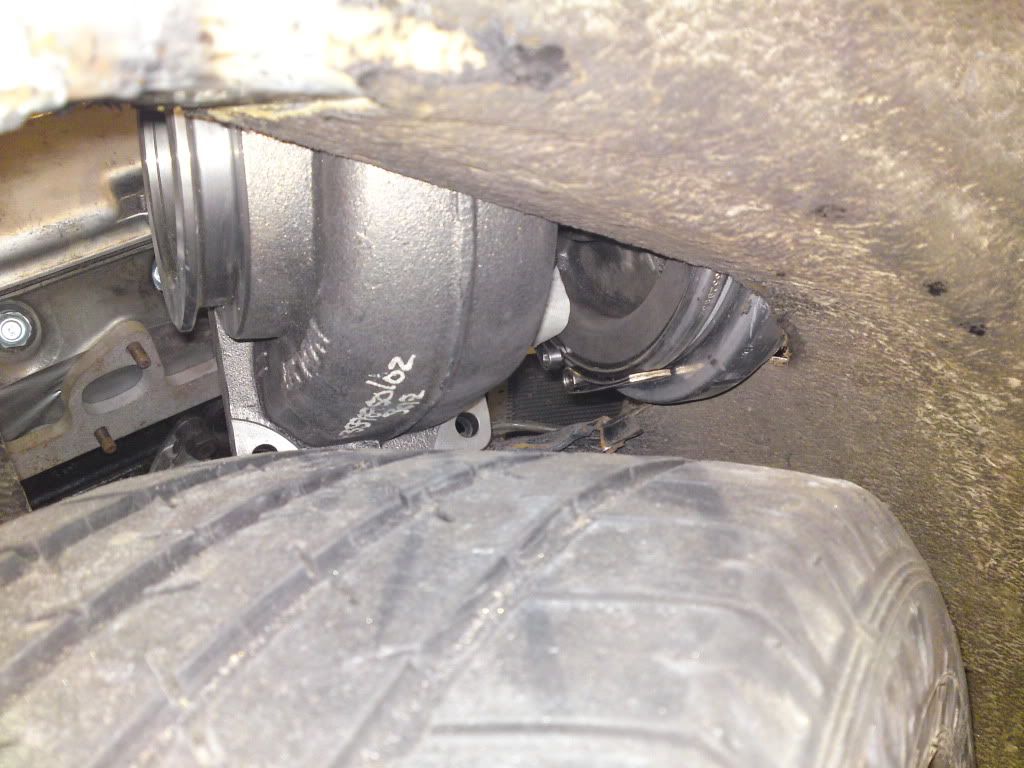

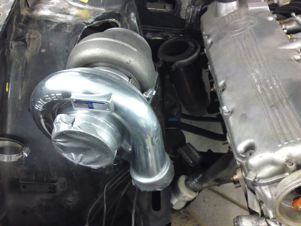

Ett par bilder till.
