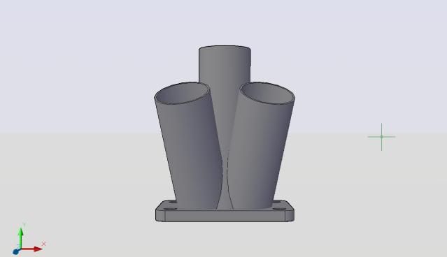

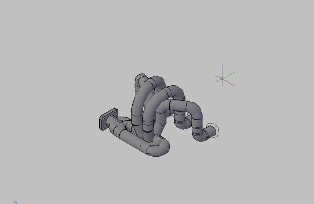

då har man ritat lite till i Autocad , fasen va kul det är när man börjar lära sej lite.
denna gång blev det ett grenrör till B21turbo motorn.
