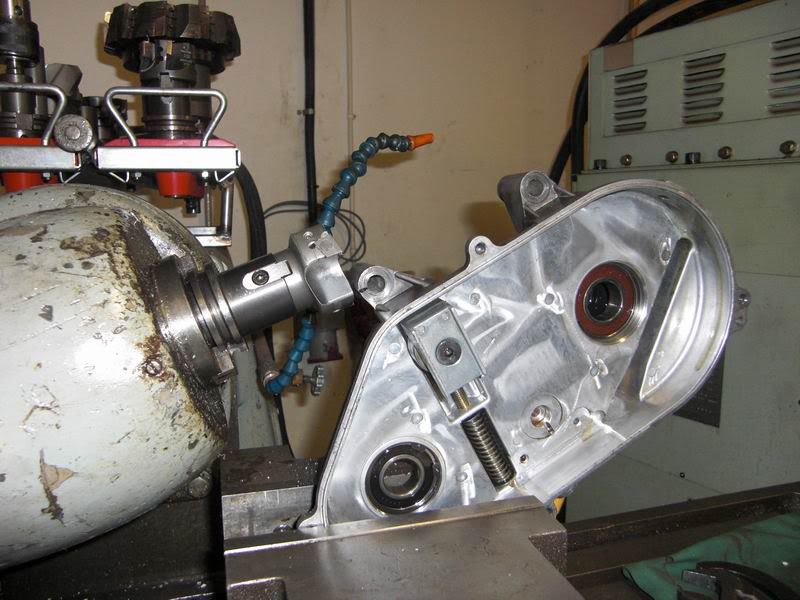

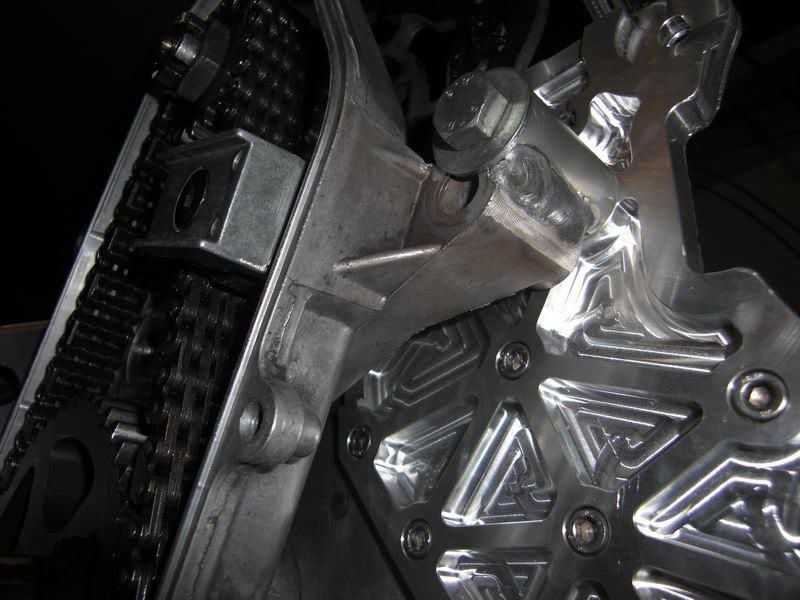

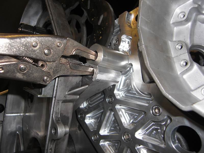

Kedjehuset översta bult sitter fast i chassiet med någon konstig offset pryl imellan huset och chassiet, detta för att bulten inte ska sitta i bandtunneln och bli svår (läs omöjlig) att dra åt. Fattade Lynx inte att dom borde tillverka ett nytt hus när dom gjorde detta chassie. Offset prylen rymms ej då jag nu har en förstärkningsplåt som täcker hålet. Så det blev att modda kedjehuset som det skulle varit gjutet från fabrik.
Upp i fräsen och plana bort lite material, tur huvudet går att vrida mycket
Svarvade en aluhylsa som sedan planades ihop för att få rätt avstånd C-C till det befintliga hålet.
Svetsat och monterat, nu ska det mycket till innan man drar lös huset från chassiet. Hoppas ni förstår trots dom konstiga kameravinklarna, det är bara att vrida på huvudet!!!! :hihi:

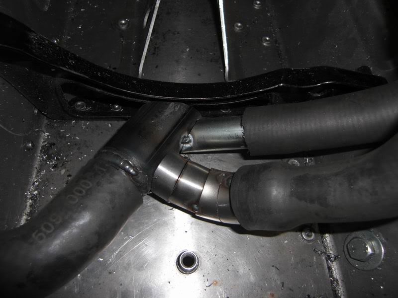

Skoterns dag och allt, här kommer lite mer bilder på kylsystemet.

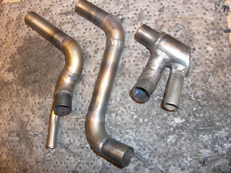

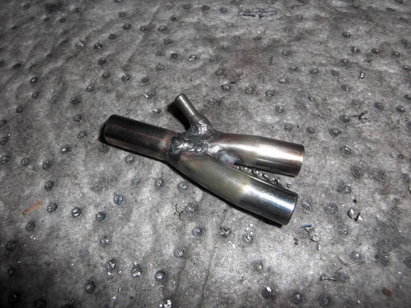

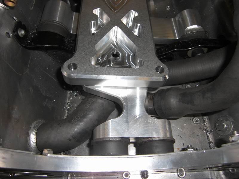

Här kommer kall vattnet ut ur främre kylaren och sedan blev jag tvungen att bygga en förgrening till dom dubbla pumparna.

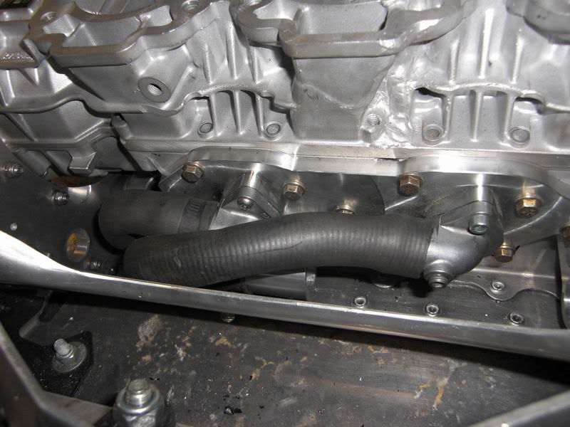

Det blir väldigt trångt när man monterar tillbaka motorplattan, tur att den täcker den fula förgreningen :)
Med motorn på plats ser man ännu mindre, passar bra i alla fall.
Några andra vattenledningar som fick tillverkas

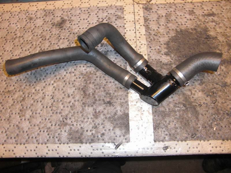

Förgreningen lackad och klar, pga plats bris så rymdes inte vanliga slangklammer.

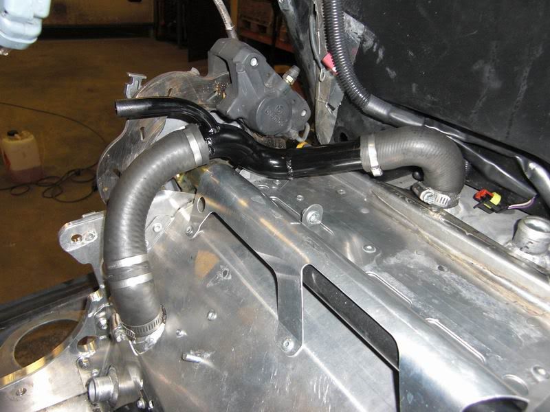

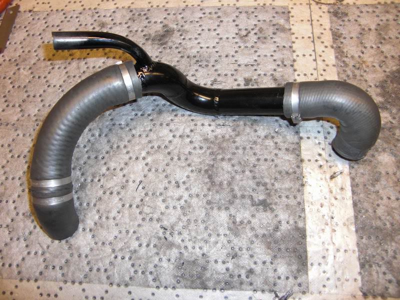

Kylröret mellan bakre och främre kylaren, 14 mm anslutningen ska gå till expansions kärlet.
Monterat på plats. Röret går in under bromsoket för att senare inte vara ivägen för lufftfilterna. 14 mm röret är 2 cm från bromskivan tur man inte är typen som bromsar i onödan :hihi:

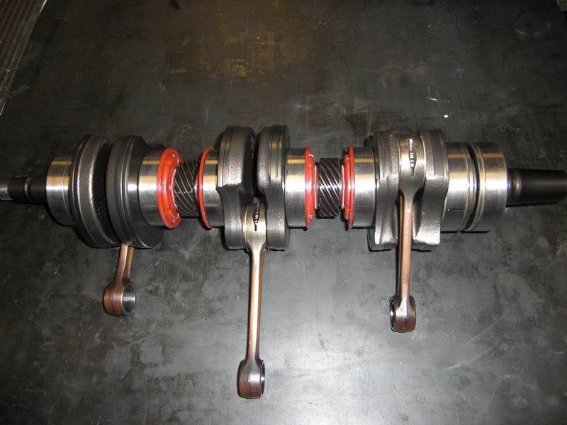

En bild säger mer är tusen ord.
Den upplevs ganska slank trots att den är byggd av standard Rotax 800 delar. En artic 1000 vev är mycket grövre och ändå 260cc mindre :lol:
Man ser inte hur lång den är då det inte finns något att jämföra mot, men jag kan meddela att den är LÅÅÅÅÅÅNG.

Inlägg av Timsan »
Hur S*tan tillverkar man en såndär? :shock:

Timsan skrev:Hur S*tan tillverkar man en såndär? :shock:
Vevaxeln är delar från 2st vanliga rotax twin 800:a . Man måste använda sig av 2 Center sektioner därav måste man slakta 2 vevaxlar. Sedan gäller det att vrida veven så den tänder med 120° mellan cylindrarna. Inga specialdelar men inte direkt lätt att få ihop rakt och hållbart.

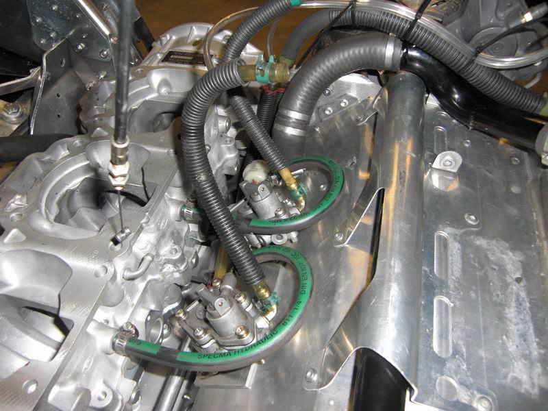

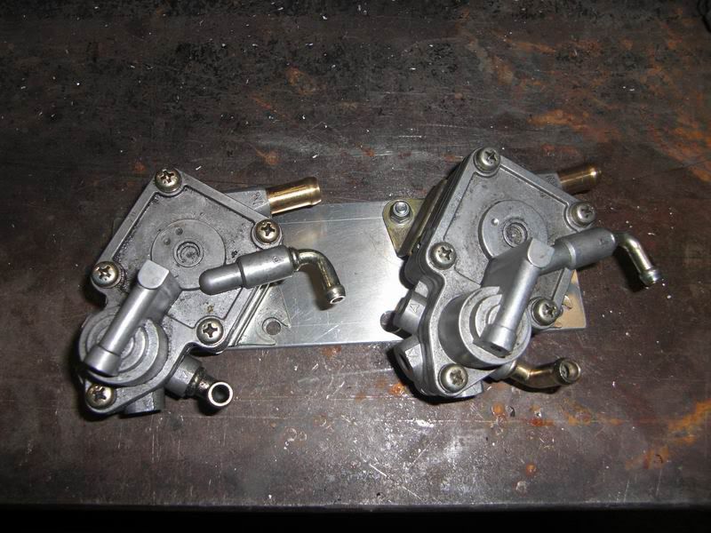

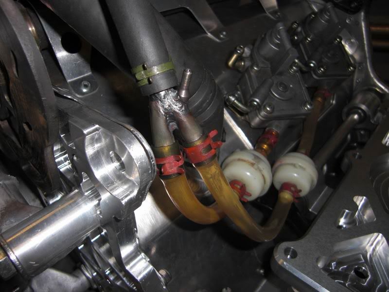

Helg och allt, här bjuder jag på lite mer bilder på bränslesystemet.
2st orginal bränslepumpar från 800 grävdes fram ur gömmorna.

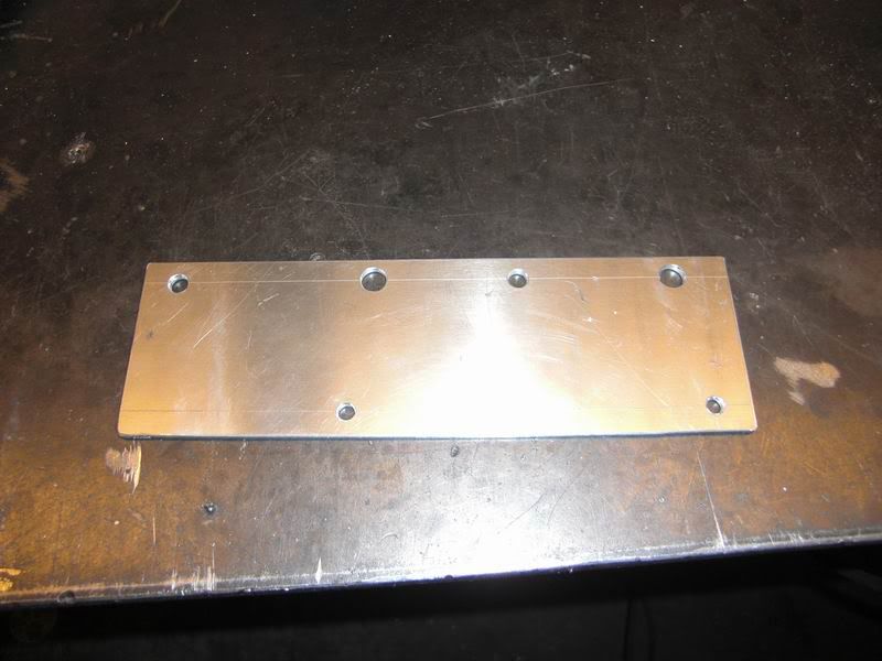

En enkel 3 mm aluplåt fick bli fäste.
Pumparna på provmontage.

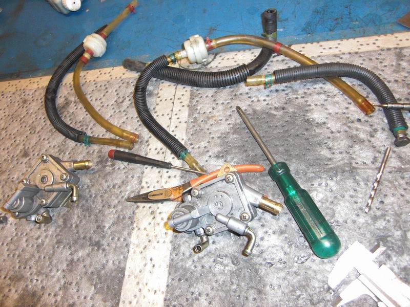

Fick bygga en Y-förgrening 10mm mellan tank och till pumparna, Se den lilla utgången som är 4mm som ska till primer pumpen.
Blir ganska bra, och bränsle ska motorn nog få så den klarar sig.
Givetvis med dubbla filter, 60-70 liter i timmen/pump och jag tror förbaske mig allt behövs, i alla fall on man kollar på bränsle räkningen :hihi:
Så här blev det med blocket på plats, vakumslangarna från blocket till pumparna är hydraul slang för att inte tappa pump kapacitet. Vet ej varför det heter slang dom är ju lika svår bockade som rör. Slangen till primer pumpen och tillbaka syns i bak grunden.

Stoffe som hjälpt till eller?
Jonas N
Inlägg: 175
Blev medlem: mån okt 06, 2003 11:44 pm
Ort: Umeå/Ersmark
Inlägg av Jonas N »
super7 skrev: Stoffe som hjälpt till eller?
Nej det är SMT (svensk motor teknik) som gjort veven, grymt bra arbete mycket nöjd med dom. :thumbright:

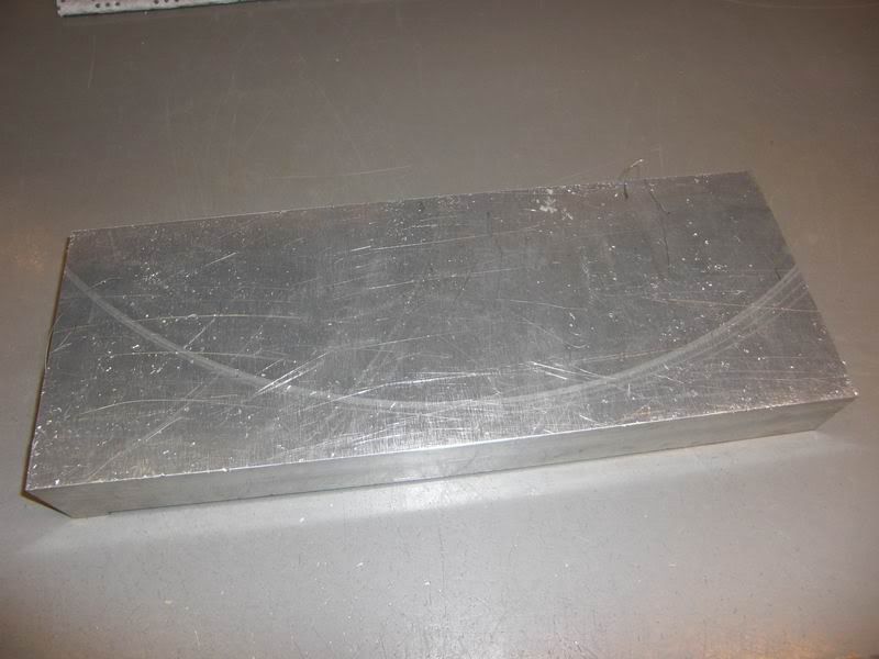

Vad tror ni det här kan tänkas bli ? ca 400x180x45mm aluminium, jag vet ni har våta drömmar men håll er till ämnet :wink:
