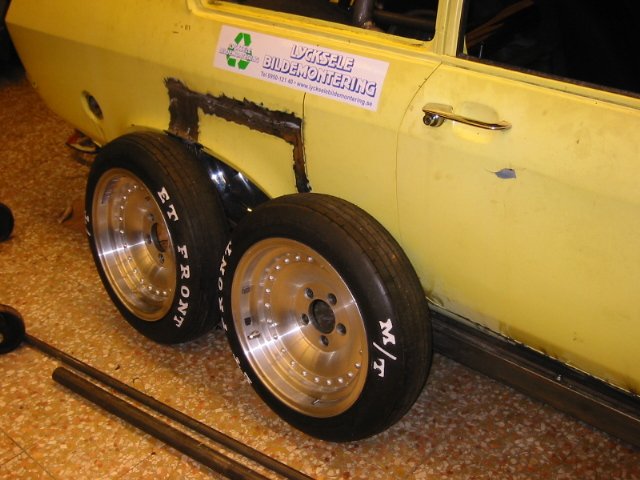

Vi har äntligen fått tag på rätt front runners, M/T Front 22.5x4.5x15.
Jag har även förminskat bilderna till 640x480, hoppas det hjälper.
Front runners, den minsta storleken vi kunde hitta!

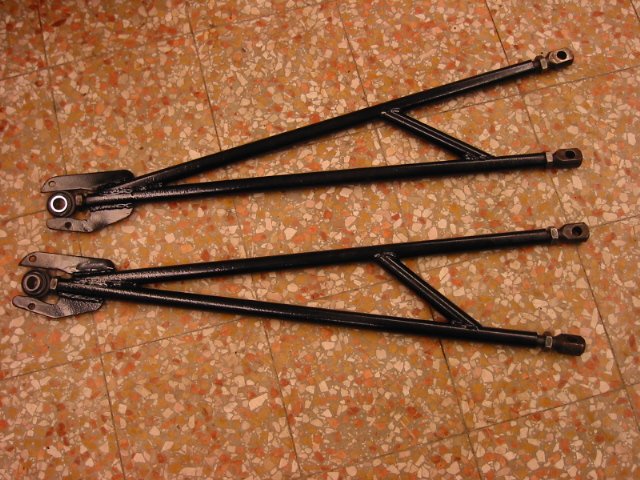

Stegarna är klara

Ska ni köra med frontrunners på gatan blir inte det lite läbbig svängfaktor?

Tommy skrev:Ska ni köra med frontrunners på gatan blir inte det lite läbbig svängfaktor?
Japp det ska vi, vad som blir läbbigast det får vi se när vi provkör :) Motorn lär väl ge ett rätt ordentligt marktryck fram så det bör gå svänga än om spolen/bakdäcken kommer att streta emot en del.

Du skrev att "stegarna"var klara,betyder det att du ska köra med sånna istället för 4-link?
dezzan
Inlägg: 439
Inlägg av dezzan »
Ja vi ska köra med stegar, vi har inte tid att ställa in en 4-link till vårens tävling, det blir så mycket enklare att få fäste med stegar.
Enligt det chassiböcker vi kollat i är det väldigt jobbigt med 4-link, speciellt på gatan där det är dåligt grepp.

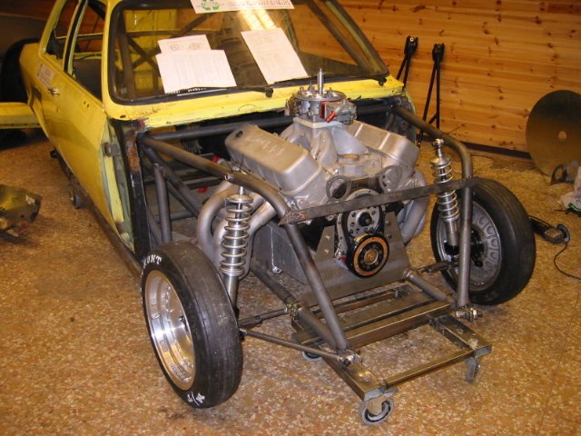

Framvagnen på plats

Blir nog fint det där, vilken kvalitet på rör har ni använt? gick det bra att bocka ? det håller på att va dags att beställa lite rör till buren för mig
fixar portningar och bygger pipor,
Bromsar skotrar.
dezzan
Inlägg: 439
Inlägg av dezzan »
Örjan vet vilka rör vi använt, du har väl tel.nr.

Hur fungerar stegar? Har aldrig hört det tidigare...
