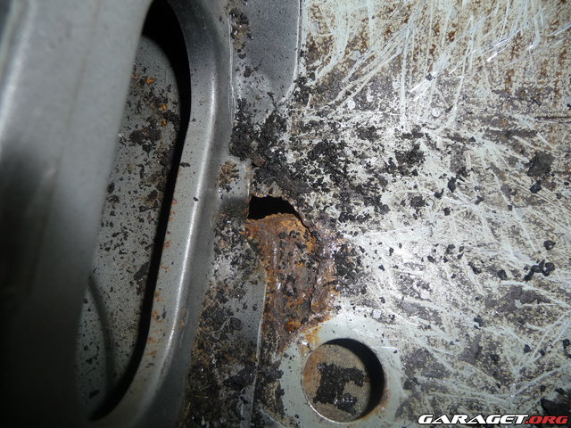

Går sjukt sakta med bilen nu. Har fått vänta ca 2 månader på att få avgassystemet byggt och tigat. Har kommit en jävla massa grejor i mellan hela tiden så man har fått skjutit upp de hela tiden, Men nu värkar de vara på G snart :lol:
Sen har jag börjat att rensa ur bilen nu på att onödiga mattor och asfaltsmattor.
Efter man hade skrapat bort all asfaltsmattor så hittade man 3 rost hål, Ganska bra för att bilen har gått 42k Detta var de första jag hittade och de andra var som en 5krona och de sista är kanske 5mm långt

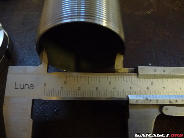

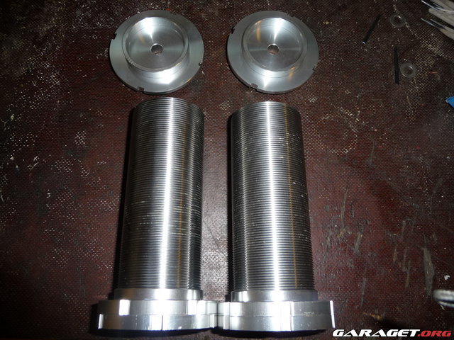

Har köpt coiloversrör, så blir att börja med de efter man har fått bilen igenom besiktningen
Vid denna höjd vill jag ha bilen men då får man ingen dämpning kvar

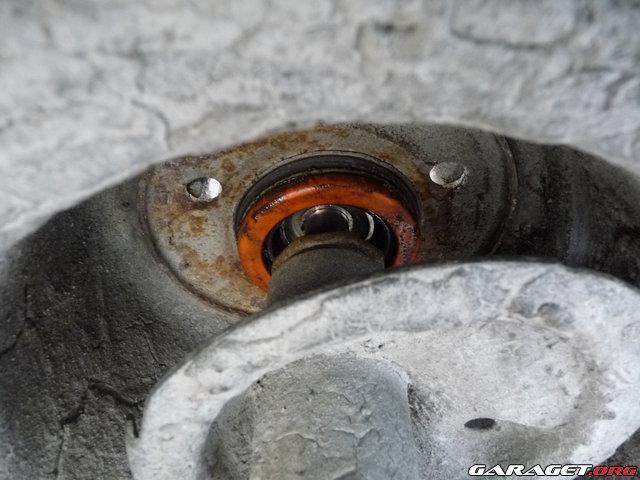

Och så måste man bygga distanser så man inte får så sjuka vinklar på bärarmarna och bygga om till styrstaget

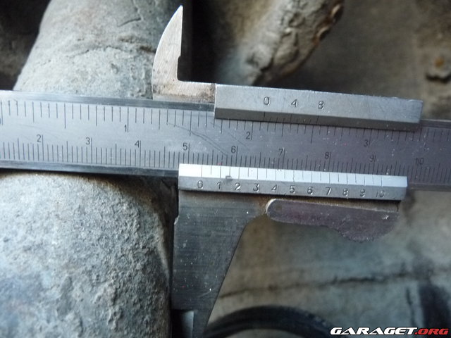

Vet inte vad jag ska köra med för stötdämpare. Har funderat om man ska köra med 240 r-sport eller Bilstein stötdämpare eller om man ska köra med Koni stötdämpare från Saab 900NG Men med dom så måste man svarva till en hylsa så den passar in på topplagringen. Har kollat lite på denna sida och jag tror de kommar nästan bli bäst med 900ng stötdämpare
