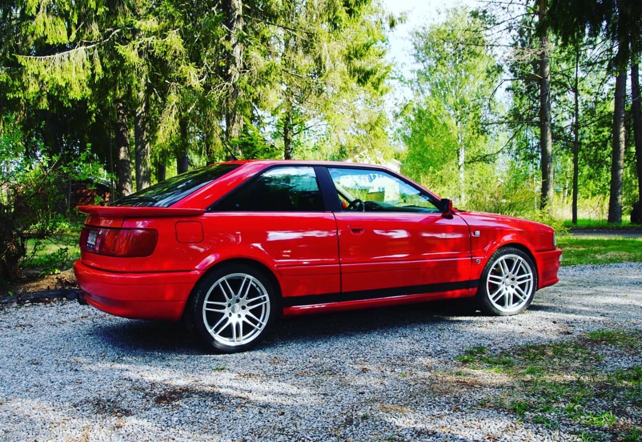

Väcker liv i min gamla biltråd och gör om den till en garagetråd istället.
Har hänt lite diverse sen sist.
Skulle "bara" byta grenrör på S2an, drog av några pinnbultar så det blev att riva motorn.
Visade sig att blocket hade nog så mycket vändkanter, så tog reservblocket som var i bra skick.
Monterades ihop med nya ringar, lager och h-profilstakar.
Toppen fick sig en portning och Piteå Motorslip gick över ventiler, säten och hyvlade av packningsytan
Lite nya bussningar i fram och bakvagn monterades.
Uppstartad med Vems PnP, RS2 intercooler, Wagner EVO RS2 grenrör med en KKK K26/27 turbo och 3" avgas hela vägen bak

Inlägg av 260Z »
Nöjd med hur den blev, originallik och besiktningsvänlig fast den går rätt bra

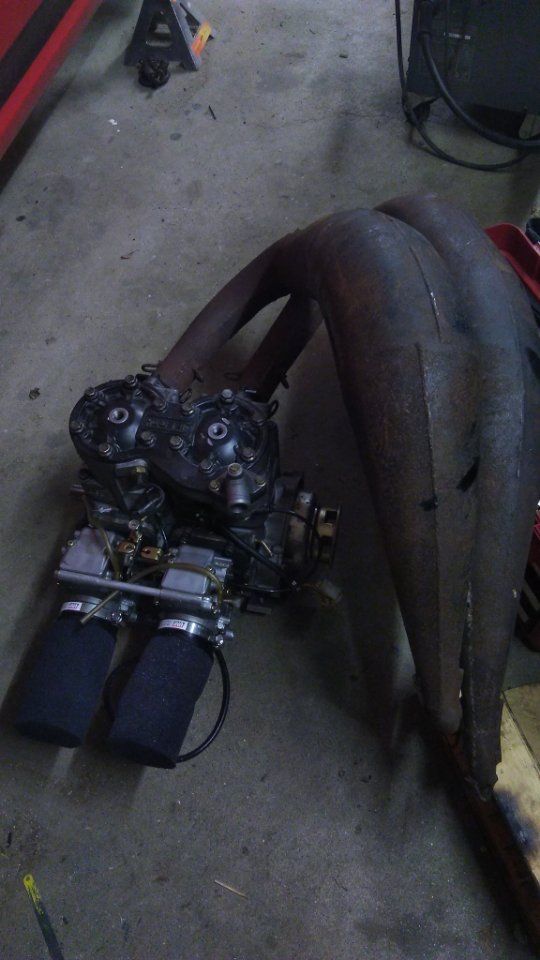

Inlägg av 260Z »
Hann också bygga ihop en ProOpen Liberty Polaris 600IQr som sidoprojekt, raceportade cyllar och block, högkomp topp med lösa förbränningsrum, Racedepartement dubbelrör och Mikuni TM40 gasare.
