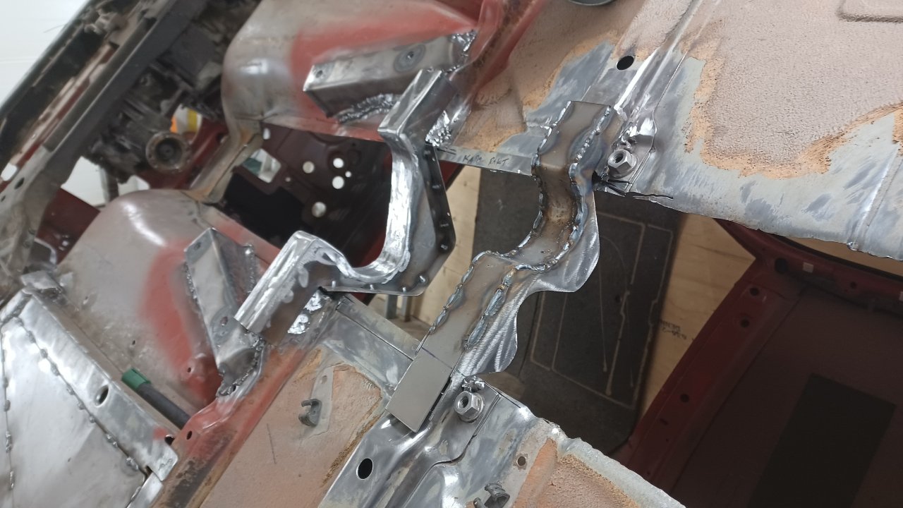

Gjorde om infästningen för att få lite mer fjädringsväg och mindre vinkel på mellanaxeln, har också börjat byta sparklådorna.

Nya tvärbalkar

Kul att följa, och fina plåtarbeten !

Daniel-635 skrev: tor jan 06, 2022 12:11 pm Kul att följa, och fina plåtarbeten !
Bockar och tackar men plåtarbetet ser hemskt ut, min ursäkt är att jag aldrig jobbat med plåt. Har meckat bilar i över 20 år som bilmekaniker men aldrig hållit på med plåt. Men man lär sig av sina misstag hahahaha

Nja, det syns att det ligger goda idéer och sunda tankar bakom, kvalitén kommer med erfarenhet :thumbright:

Det är inte direkt svetsinställningarna som är problemet (250 amp 3-fas), det är en Holländsk Volvo som är det största problemet *suck*.
- Ryktena säger att dessa bilar var byggda på återvunnet stål från skrotade fartyg + att plåten är runt 0,7-0,8 mm.
- Vissa delar av plåten är galvaniserad, även om du slipar plåtrent så finns galvningen kvar på andra sidan.
- Karosserikitt som ligger mellan plåtar värms upp och rinner under plåtskarvar, gör att svetsstället blir förorenat, jobbigt som faen.
Efter att ha svetsat i karossen en hel del nu så vill jag nog tro att det är kvaliteten på plåten som är den största boven, bränner igenom helt plötsligt på ställen som det inte borde bränna igenom på vid en punktsvets.
