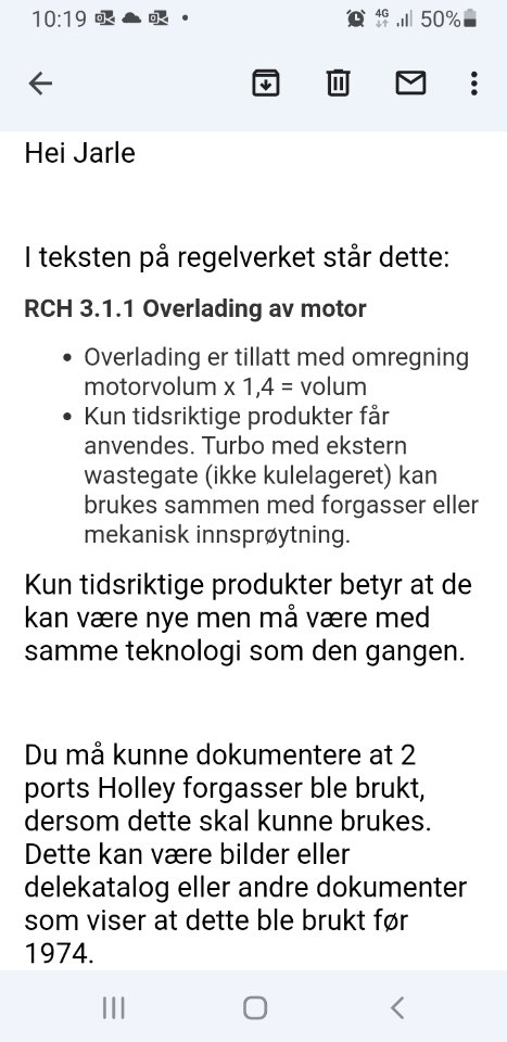

Dette var svaret jeg fikk fra Norges Bilsport Forbund i første omgang. Prøvd å få et mer utdypende svar på turbo om billet, men det antar jeg att man like fort kan glømme.
Ser man bort ifra kulelager og billet, er det endå mange gode "moderne" turboer 👍

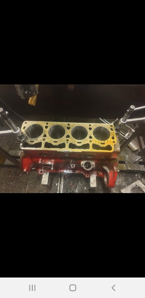

Nå har veiva kommet hjem fra sliping 8)
Bilagor
