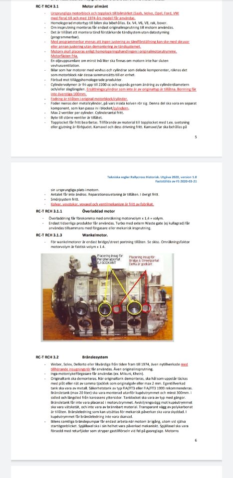

Legger ved screenshot av motorreglementet. Ser det ikke er opptil 1980 for forgasser/insprut, istede var det 1974.
Det står "tidsenliga turbos" uten kulelager, regner da med at man kan bruke nyeste og lettspolte turboer som Turbonetics og Precision m twin entry så lenge de er med glidelager. Att man ikke trenger å bruke 1970s KKK og Holset aggregat..
Man lastebil kom med luftkjølt intercooler i 1973, men veit ikke om man skal satse på og få det godkjent
