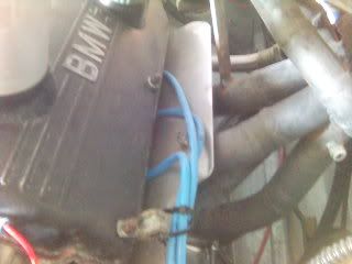

Blir rätt mkt värme som bekant av en turbo samt grenrör, särskillt i båten då den laddar mycket och långa stunder. Har monterat lite värmeskyddande plåtar för att spara tändkablar samt tändspole:

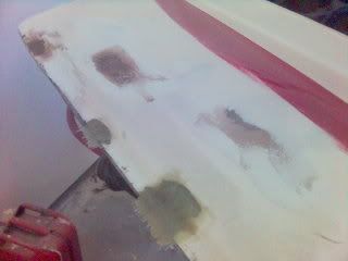

innan jag kan måla kanten nedanför den röda randen var jag tvungen att plasta lite gamla skador. mycket slipa. plasta, slipa, spackla och slipa blire......:
Nästa uppdatering så kommer HELA båten vara målad över relingslisten, blir spännande att se resultatet.....

Snälla Freddan, jag och Micke vill att du ska kapa bulten som håller i värmeplåten på andra bilden, annars så är det full pott som vanligt :hihi: :twisted:

Peppe: Kapa bulten? ALDRIG!!!!!! Vet du hur dyr den var!!!!!

ett tips är att linda grenröret med värmebandage. så slipper du problem med värmen sedan. på hojen funkar de klockrent ;)

Jo visst skall grenröret lindas vid ett senare tillfälle. Det är dessutom ett regelkrav så det har jag planerat redan serru. Dessa värmesköldar räcker dock för tillfället när jag testar i viken.
