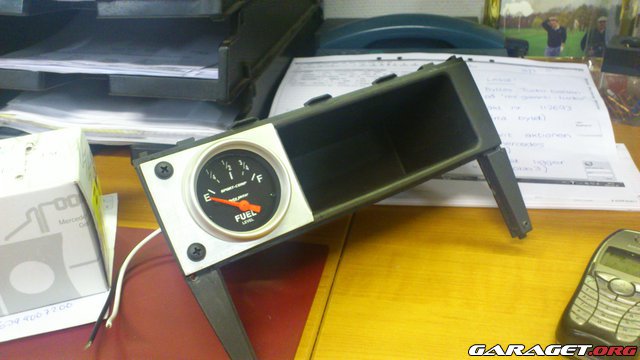

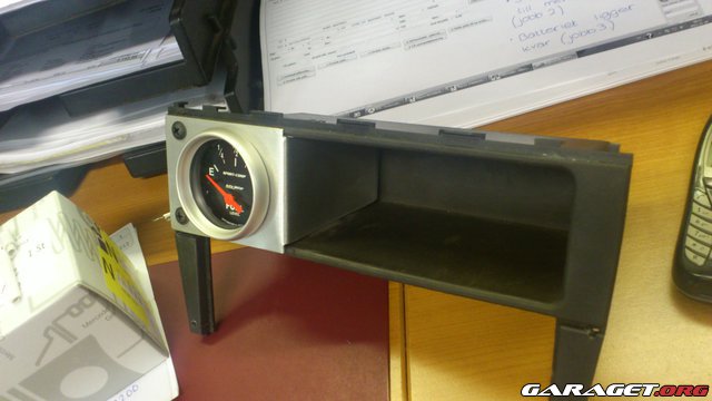

Meckat klart en mätarhållare till tankmätaren, kan ju inte använda originalmätaren nu när jag har fuel cell.
