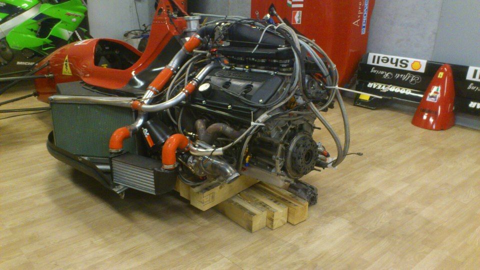

coolt med parkettgolv i garaget ;)

inne på AGs med imprezan idag för lite test.
3" avgas, malpassi btr , walbro 044 , etanol, 0.9 bars laddtryck, i övrigt 100% std motor.
helt ok, skjuter på bra, bra ork och svarar som den ska på gasen osv
perfekt lambda och går som en klocka, förbrukning ca 1.5l/m "blandad körning" :hihi:
lite småfixat gjort med väghålllningen och r-däck ska vara på väg hem :thumbright:
202 whp å 266wnm, blir ju sååå fint bed brett vridregister på boxermotorn , väldigt lättkört å starkt genom hela varvet!!
arbetet med starten till formeln fortsätter imorrn..
slipat ur sidan av motorblocket max och planslipat starten på sidan som ska ligga motor motorn några mm, så nu börjar det likna nått, ska ta bort lådan så jag kan mäta in nya startdrevet och fräsa om adapterplattan mellan motor å låda för å rymma ett lite större startdrev, ser ut som jag kommer få gå upp från 12 kuggar till typ 14 kuggar på starten för att få rätt diameter med nya placeringen, hoppas att det ska gå bra??!!!!!

såja skiten nerplockad för lite annan översyn med.
ååå, efter en del slipande och fräsande så har jag plats för starten nöra svänghjulet, lite special startmotordrev på detta så ska det nog bli bra :)
