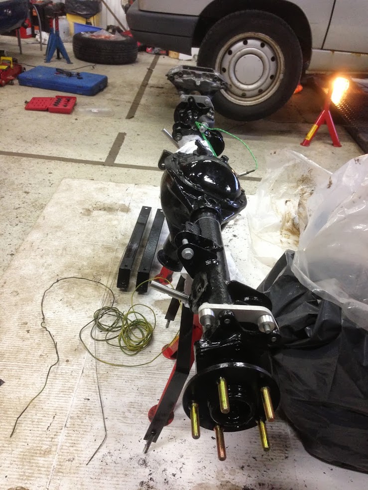

va e de gula stagen för något? och va fyller dom för funktion? aldrig sett innanDaniel Ireståhl skrev:Tack, kul att höra. Vill inte kalla mig pedantisk men om jag inte har tid att göra det seriöst nu, när ska jag då ha tid att göra det. Det tar mycket längre tid men känns skönare att veta att man har gjort det ordentligt.Adler skrev:Har kollat igenom hela projekttråden och är mäktiga imponerad av ditt arbete, allting blir verkligen pedantiskt och seriöst gjort!
Då är bakaxeln klar och nu sitter den på plats tillsammans med de nya bärarmarna, momentstagen, panhardstag och dämparna![]()
Blev lite skillnad på utseendet efter skönhetsbehandlingenHar också fått i drivaxlarna med de långa hjulbultarna. Man kan skymta ett bromsok på andra sidan, var tvungen att provmontera.
På plats...
Det är några smådetaljer kvar såsom att fylla på olja och sätta på skyddshuvar till några ledlager. Ska måtta in bromsslangarna så dem kan beställas snarast.
Kanske blir körning i sommar ändå

Det är knivar till krängaren bak. Sitter likadana fram.
