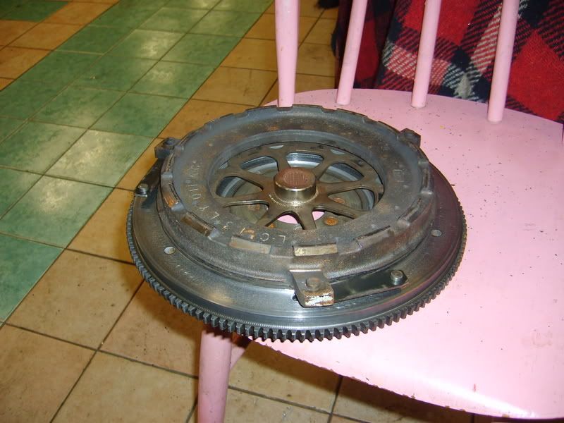

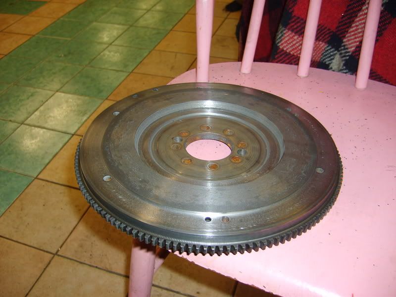

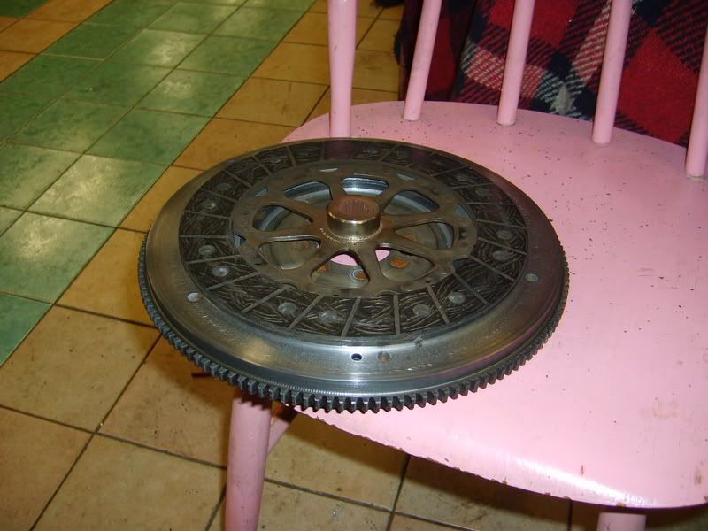

nu kommer bilder på kopplingen:)
verkade bli riktigt bra..
skall få tag på lite riktiga bultar och så så är den snart monterad:)
