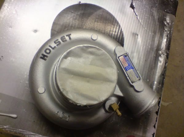

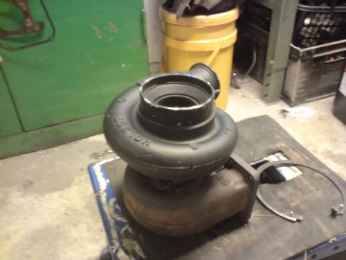

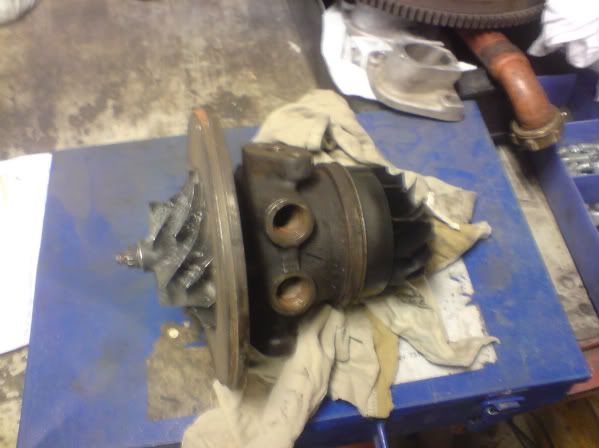

Nu har de hänt lite till, har plockat isär turbon och ska blästra komphuse och måla avgas med zinkmaster. sitter väll kvar första svängen.

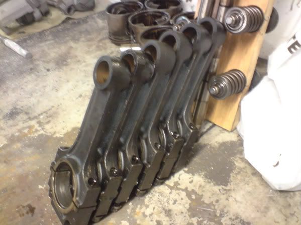

Har även plocka lös stakarna från kolvarna. kommer från en 320, är väll 140mm om jag inte minns fel?!
En bild på dom...

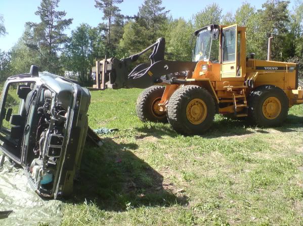

Slänger även ut en bild på hur man på rätt sätt ska handskas med en e30. :doh: :hihi:

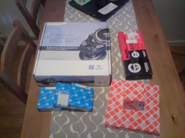

Fick hem delar idag, Tryckplatta, kolvringar, vev och ram lager och en kamremsats. Allt från ppf.
Så fort blocket kommer hem nu så blir de ihopmontering.

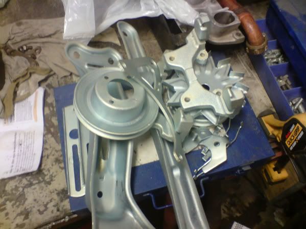

Fick också hem litte prylar jag lämnat på eloxering.
Vart ett hyffsat resultat.

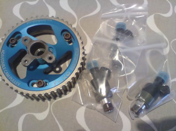

Dags för en liten udate igen nu då. Har precis vart å hämtat ett gäng 525cc spridare och ett justerbart kam drev till räsern.
Kan dock inte skruva ihop nått än då både toppen och blocket fortfarande är inlämnat. det är segt å bara sitta å vänta....
Men kompressor delen till turbon är ialf klar.
Åsså lite bilder på dom nya prylarna.
Blocket bör komma nu i veckan så det blir nog förhoppningsvis skruvning i midsommar.

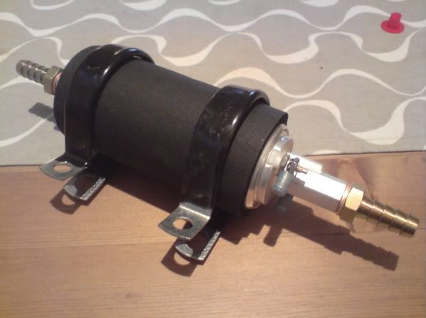

Hann inte få hem blocket nu innan midsommar så de vart inge skruva i helgen. :( Men jag har ialf fått hem soppa pumpen jag ska köra med.

Jocke E skrev: Slänger även ut en bild på hur man på rätt sätt ska handskas med en e30. :doh: :hihi:
Vet inte om det är din eller vems det är... men det råkade inte sitta en hyfsat fräsh bakstötfångare på den e30:in ?

Nej den är inte speciellt fräsch. ganska knölig å stygg! inget man flir upp tycker jag.
