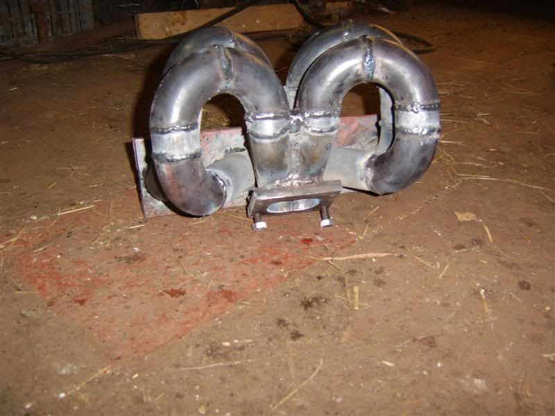

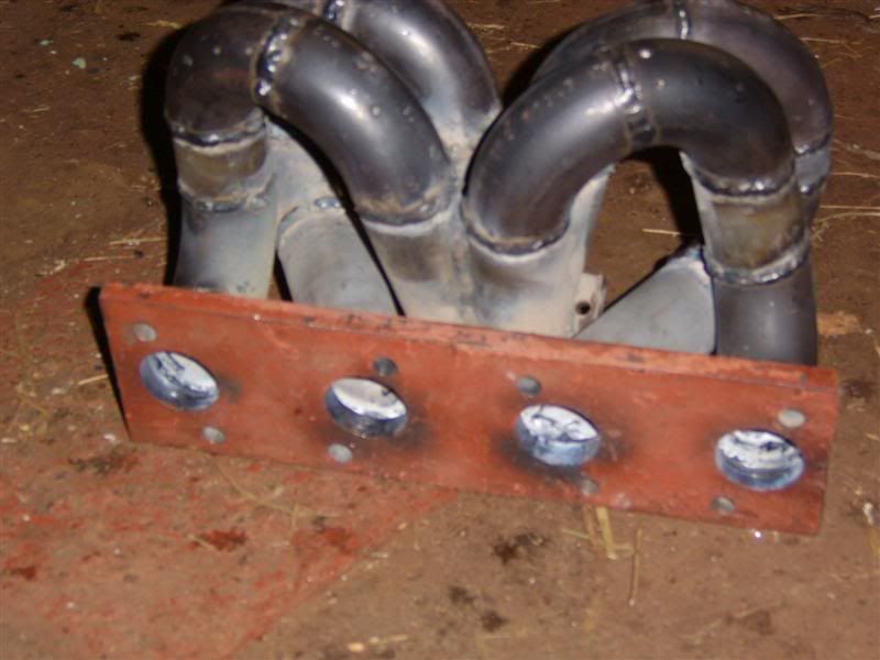

Ska försöka bygga ett nåtsånär seriöst grenrör vid sidan om sålänge.
Blir väl nåt i denna stilen, bilderna hittade jag på ett holländskt 106-forum.

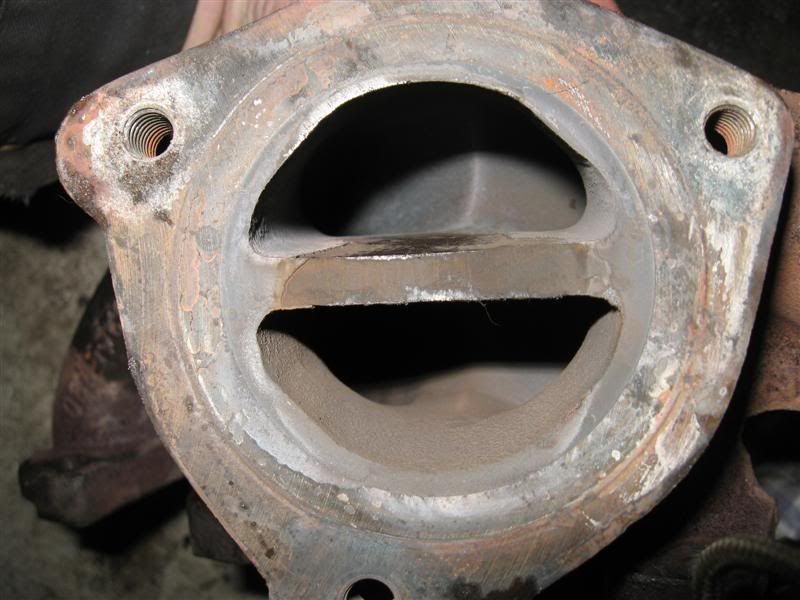

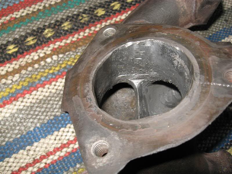

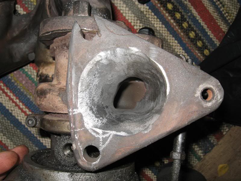

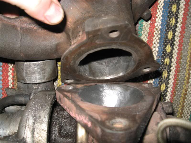

Har hittat ett litet problem nu. Grenröret och turbon är ju inte direkt portmatchat ihop eftersom dom inte är kontruerade för varann överhuvudtaget.
Grejen är att grenröret är splittat, sitter en vägg imellan så cylinder 1 och 4 och 2 och 3 är avskiljda från varann. Men det som förbryllar mig jäkligt mycket är att dom 2 cylindrar som får "broms" pga grenröret är...hör och häpna! 1:an och 4:an! Det är ju trean som bränt hela tiden och jag har även bränt ett stift på tvåan vid nåt tillfälle. Det är ju tvärtemot all logik! Jag ska försöka ta bilder som illustrarar problemet.
Självklart blir det till att slipa i turbo och grenrör nu, såhär kan det ju inte se ut. Var lite väl ivrig när jag satte ihop grejerna.
Har tyvärr inget kraftigare än dremel, nån som har en riktig roterande fil som avverkar duktigt?

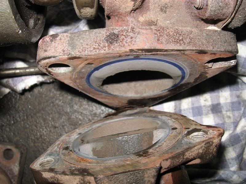

Inlägg av TheDagger »

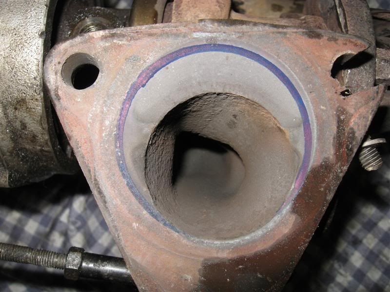

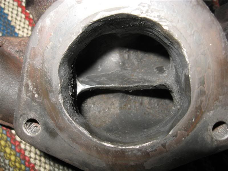

Nu kommer bilderna, hoppas nån förstår hur dum jag är ;)
Den blå linjen är som jag ritat av grenrörspackningen.
Grenrör.

Men du förstod det där med grenröret? Blir väl nåt fysiskt fenomen där troligen. Ska iväg och bearbeta delarna inatt iaf, så får vi hoppas att det ger lite resultat :)
TheDagger
Inlägg: 403
Blev medlem: lör jun 24, 2006 7:42 am
Ort: V.Torup, Skåne
Nu ska det nog funka bättre :)

Bilen lever igen, men med lägre ladd för tillfället. Gjorde mitt bästa för att plåga livet ur den men den höll. Avgastemp mycket lugnare nu. Läcker lite olja vid turbon som jag måste fixa, och sen ska jag köpa lite hårdare stift att prova med innan jag ökar laddet igen. Den var rätt trött och tråkig nu, har mycket snällare tändning med för att vara på den säkra sidan.
Troligen har felet varit pre-ignition hela tiden, dvs ett stift glödgas så den tänder fel och då skiter det sig bums. Jag var ju lite förblindad av att det bara var på en cylinder, men nån cylinder måste ju gå först.
Så hårdare stift + att jag fixade till grenröret ska nog klara biffen.
