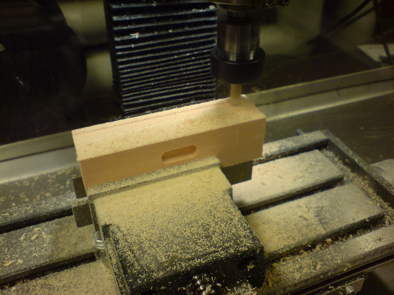

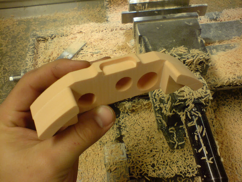

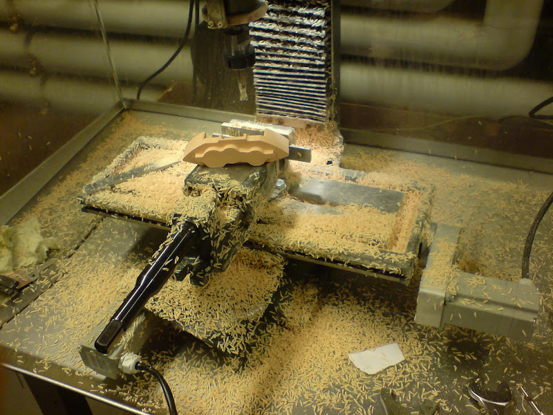

Det är tyvär lite knapert med uppdateringar, men lite får man gjort. Fräste fram en skalenlig modell i cellplast mest för att kolla proportioner och testa beredningen. Maskinen jag använde saknar verktygsväxlare, så det blev inga fästhål eller fasningar, men jag var bara ute efter grundformen denna gången.

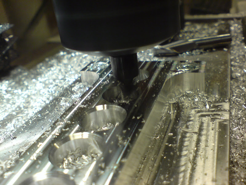

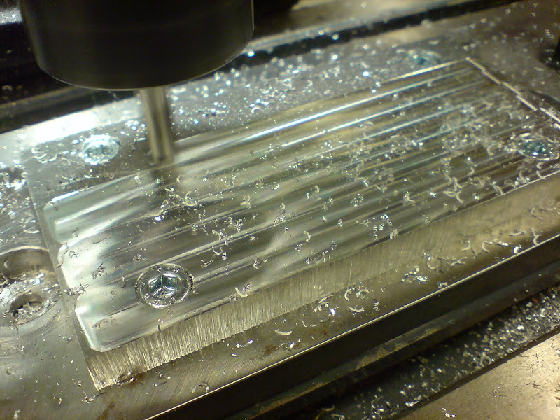

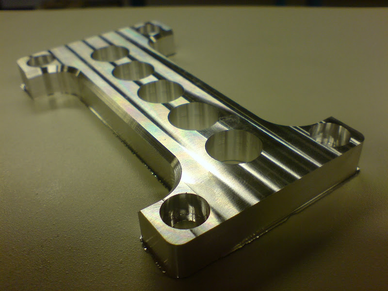

Fick lite tid över igår så jag passade på att bereda och skära fram stödbryggorna till oken. Dessa blev i 7075 i full skala eftersom designen inte lär ändras:
Fräste ut de försänkta monteringshålen först, sen spände jag fast stycket i en fixtur:
Bearbetad helt utan skärvätska. 7075 blir bara så jävla snyggt. :D Får ursäkta de fula kanterna i botten. Hjärnan slutade tyvär funka i en stund eftersom jag byggde fixturen i stål. Pga detta blev det minimalt ingrepp längst ned på delen.
Efter att den första blev färdig så bestämde jag mig för att fasa av kanterna i hålen också, så det var bara att slänga in den i NCn igen.
Det är sådant där man blir avis på.
Tillgång till maskiner och kunskap att använda dem :wink:
