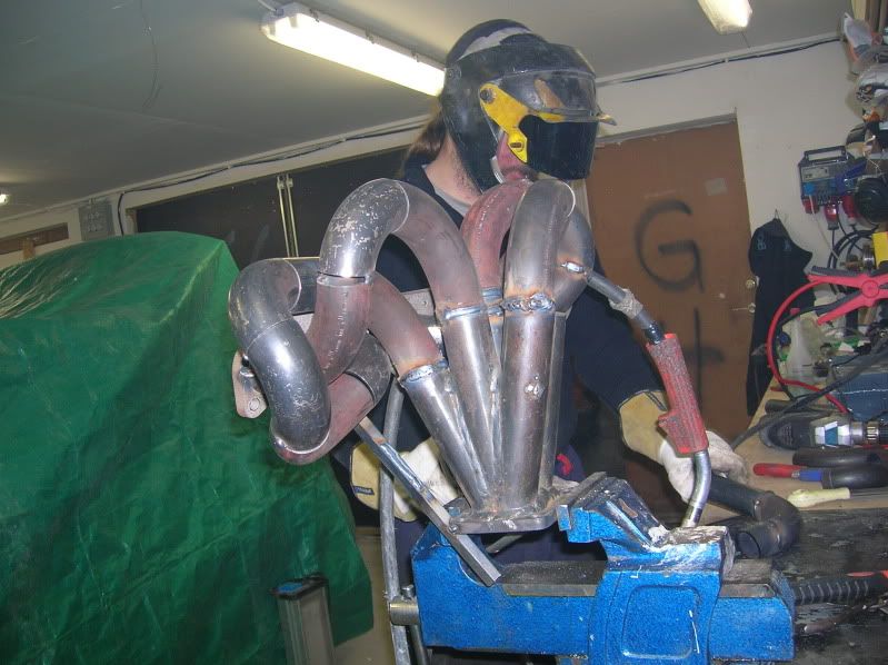

Rak och fin kollektor, den där ska du ha en eloge för!!

peppe skrev:Rak och fin kollektor, den där ska du ha en eloge för!!
Tack skitkul att höra :) bara hoppas att det får plats nu då :twisted:

Ecke skrev:bara hoppas att det får plats nu då :twisted:
...och nu kapar Ecke i grenröret i sinne med tigersågen...ha ha ha :hihi:

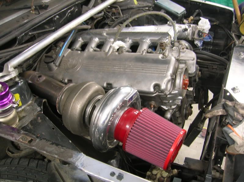

Dags för provmontering :shock:
Se på fan...det trillade dit utan större protester :thumbright:
Tight mot motorfästet....men det går fritt :hihi:

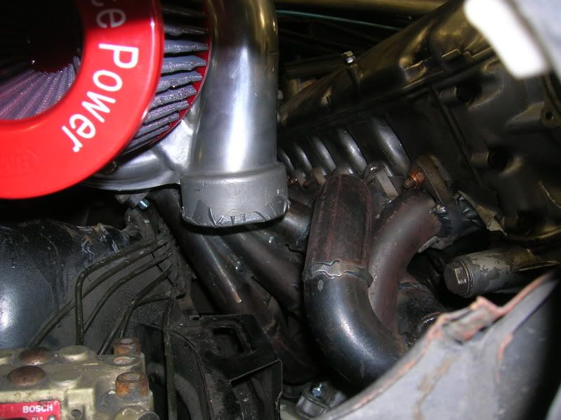

"Race Power" 8)
Det var allt vi hann ikväll...
...nästa steg är att pilla dit wastegaten :thumbright:
Ser faktiskt ut som att det ska gå att byta stift utan större krusiduller när allt blir klart :thumbright:

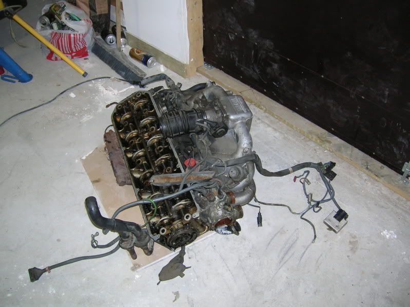

Har några bilder med.
försökte trimma Stjärtraketen men gick bara sämre.
Tur man hade en gammal 528 ståendes, dock lite halvdrygt att lyfta på toppen ute i kylan behöll härvan så ska försöka reda ut vart alla kapade kablar på denna bil ska gå.
Actionbild Tomas bjuder den jävulska esaben
Lite finputs så blir det nog ok.
Trillade dit en Dp med när Tomas gick in för att "sova" :P
Tror det blir bra då man får lacka och städa upp allt :)
Stackars "Balk"
Bild 8)

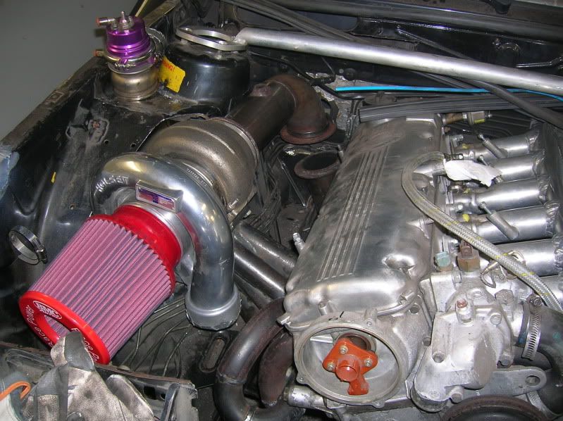

Snyggt grenrör det där! Raka fina rör rakt in i kollektorn som i skolboken :)
bara komma ihåg att isolera bromsrören där på inneskärmen om du ska ha den dragningen på dom :)
Robin Olivi
Inlägg: 658
Ort: Västerås
Inlägg av Robin Olivi »
Ser riktigt bra ut de där men bromsrören ligger väldigt nära grenröret ser det ut som. Ska det lindas sen lr?
AKA Oliven
Nicke Nyman
Inlägg: 1958
Inlägg av Nicke Nyman »
Tror de står nån sida tillbaka att han ska dra om bromsrören för att undvika värmen! :thumbright:
