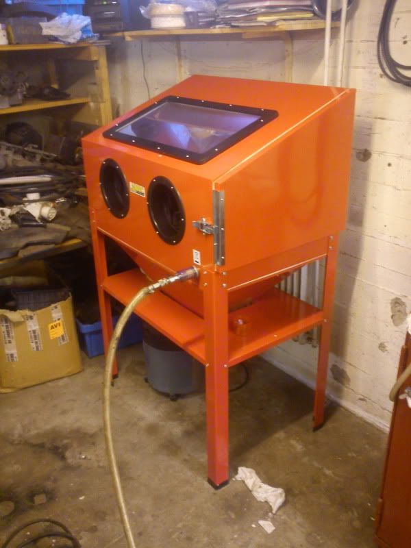

Var på Jula o kunde inte låta bli o köpa ett sånt här,har hållit på och byggt ett eget men för det priset kändes det som man lika gärna kunde köpa ett,funkade finfint.
Bara min kompressor som inte riktigt orkar med

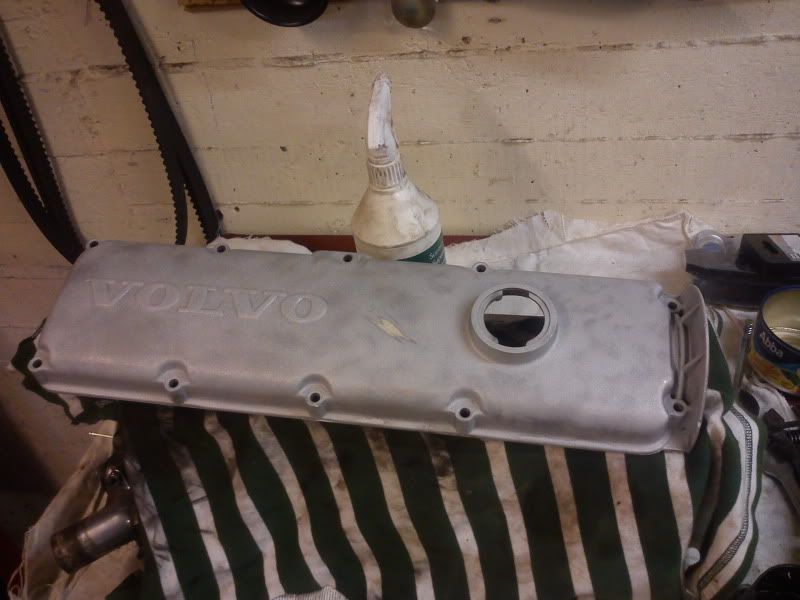

Provblästrade ventilkåpan,den vart lackad sen oxå men det glömde jag ta en bild på :(

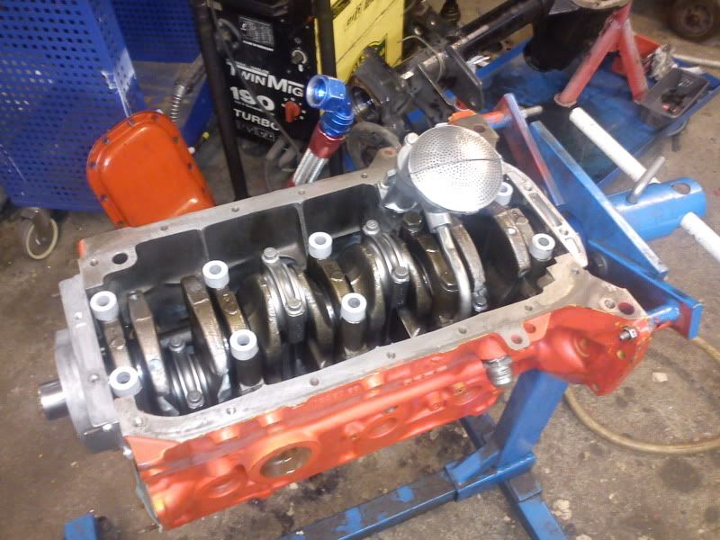

Var tvungen och montera ut gördeln och blästra av distanserna och gördel nu när man har så fint blästerskåp :)
Distanserna blästrade
Momentdraget och färdigt :thumbright:

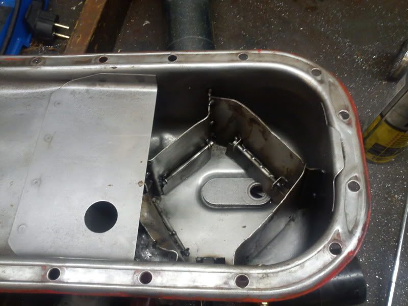

En bild på oljetråget med väggar och luckor så oljan alltid rinner mot pumpen
tråg monterat,ska byta bultarna mot 12:9 sen så det klämmer lite mer åt gördeln

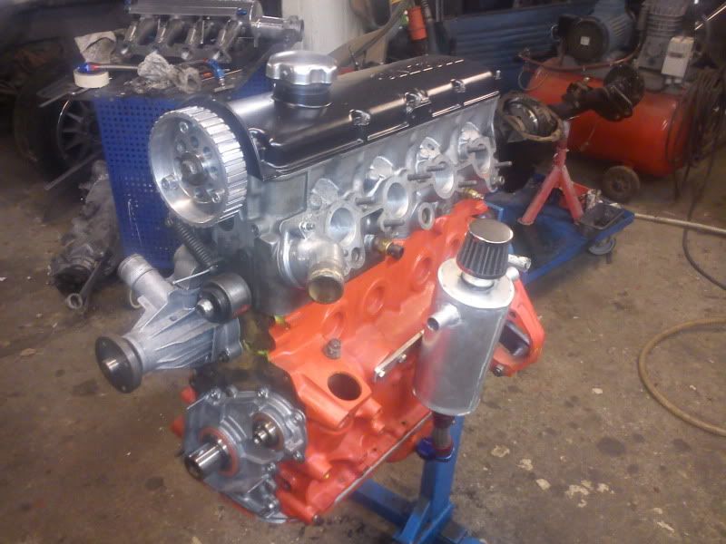

Sen topp monterat med den nylackade ventilkåpan
Känns jämt så trist o plocka på dom sista delarna på en motor, nästa gång man river det e det smutsigt och slitet, inte alls blankt o fint längre :hihi:

vad siktar du på för effekt?

Jag undrar hur du gjort med oljepumpen?
Är det en B20 pump?
Modifierat fästet då eller?

Vad för matrial är distanserna gjorda i för matrial, dom mellan ramlager/gördel ? inte alu va !

stoocken skrev:Ser bra ut :)
Egentligen siktar jag inte på nån särskild effekt,mer än förut bara med samma fina register som i gamla motorn,men 600whp vore kul o närma sig :)
Är det en B20 pump?
Är en B20 pump ja, fästet e samma,därmot fick jag slipa lite i den för veven skulle gå fritt
Peter schmidt skrev:Vad för matrial är distanserna gjorda i för matrial, dom mellan ramlager/gördel ? inte alu va !
Ne dom e vatten skurna i stål :)
