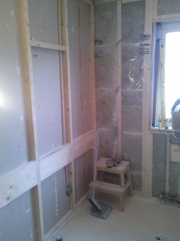

Jag renoverar badrum :) Och så passade ju som sagt 940:in på att haverera samtidigt :wink: Å 940 mekar man med utanför garaget :hihi:
Slänger upp enbild på badrummet
:arrow: /NXJ

Ett något annorlunda badrum, kan det vara egyptisk-inspirerat månne? Med 1: ett hål i golvet längst ned i vänstra hörnet på bilden för det 'lilla' 2: en pall, sop samt skyffel för det stora! :-D
