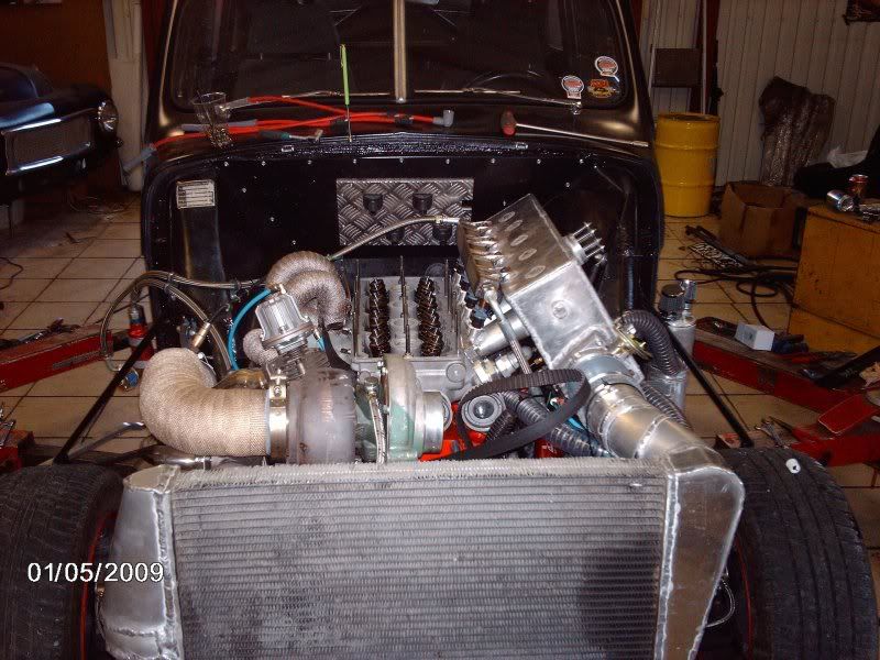

Vill nog ha kört en del mer med den innan också, och fått till mappen skapligt.
Jag bor på landet, här kan det dyka upp lite konstigheter ibland.
Så jag hoppas att folk är vana

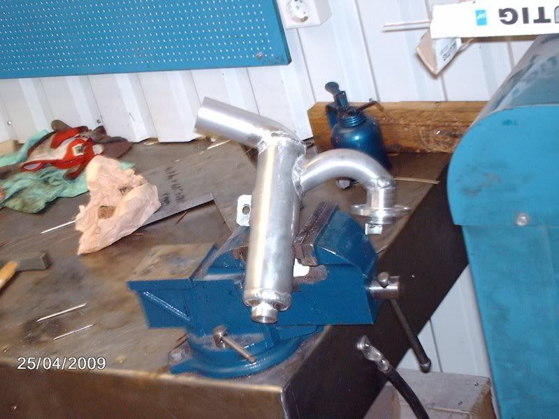

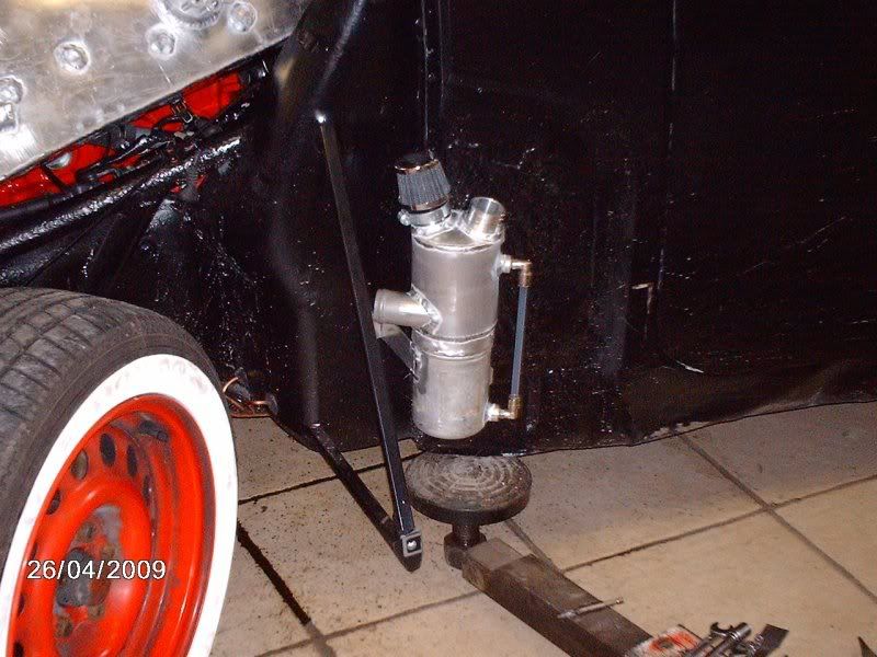

Ett av de större oljeproblemen verkar vara vevhusventlationen, så den ska ändras.
Härpå satt det ett filter direkt på burken förut, nu har det blivit ett 38mm rör istället.

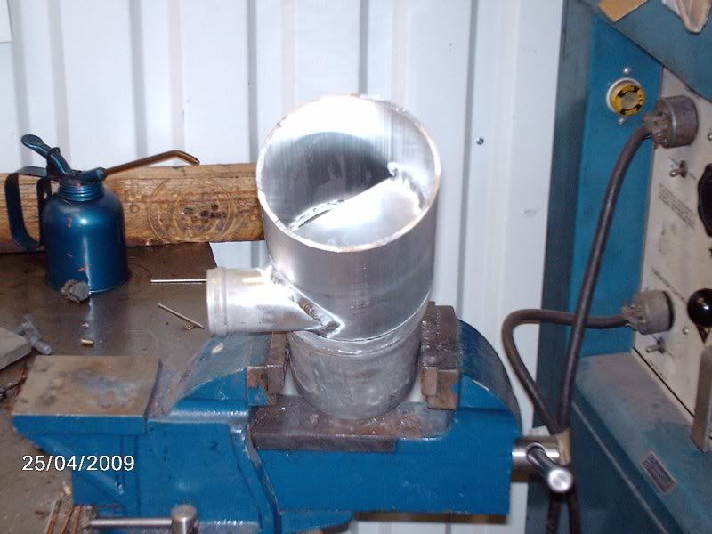

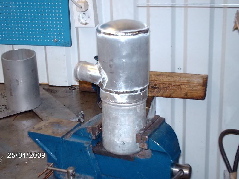

Ett par ämnen till vevhusburk. Jag tog den större.
Jag kapade ett rör till överdel och tog fel del av röret så den blev lite lägre än tänkt.
Ja ja, en oljeavskiljarplåt:

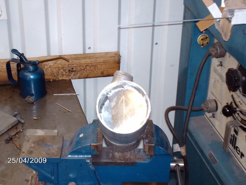

En till oleavskiljarplåt:
..Och ett lock.
Ni får säga till om det blir tjatigt med 300 bilder på en burk..
För det är inte slut ännu

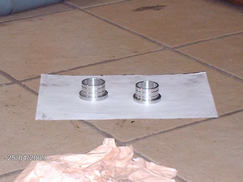

Ett par stussar till filter:
Ganska mycket slöseri på material (svarvat ur solid 50mm) men hade inget rör, och vänta går bort..
