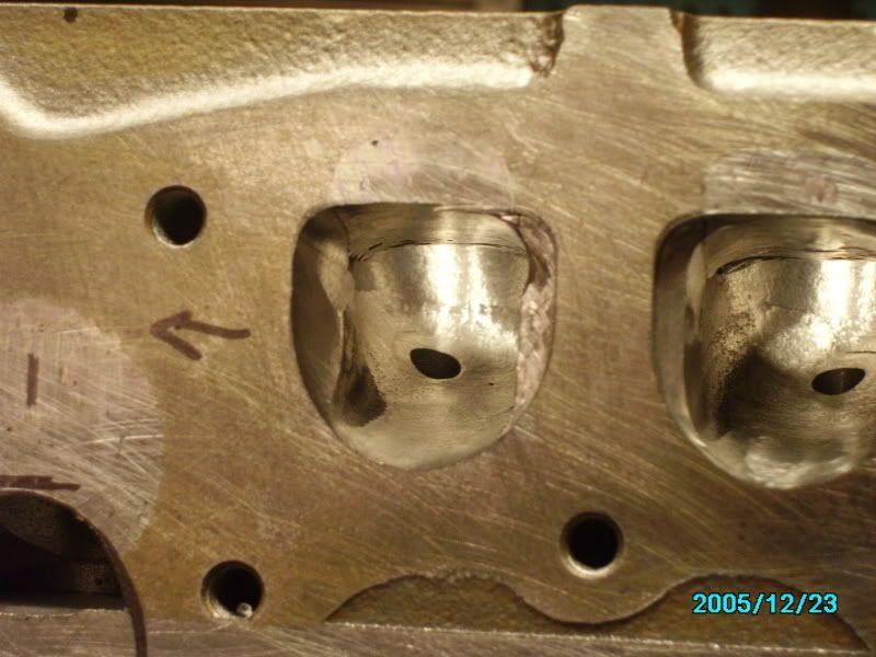

det som bubblar upp ur gjutgodset är oftast skit och olja och grafit och då vill det gärna bli bara porer med maggen.
slipar du med rondell så smetar man ut grafiten på ytorna så blire inge bra (bindfel)grafiten hamnar som en buffert mellen svetsen och godset.
skärande bearbetning är att föredra. man kan även värma ur lite av grafiten med gas och sen borsta undan och avsluta med lite fil.
problemet brukar inte vara att svetsen inte håller utan att godset runt om spricker när svetsen drar i hop sig när det kallnar.
det brukar bli mickrosprickor i värmezonen utanför.
därför brukar man hammra svetsen innan den kallnar för att driva ut spänningen, det ska hammras rejält.
gärna med en tryckluftsdriven mejselhammare.
gjutstål brukar gå bättre att svetsa (lite segare och flexiblare) och ett litet indikationstest är att gjutstål blir det spåna av om man skaver en kant med exv en vass huggmejsel, är det gjutjärn blir det inte det.
