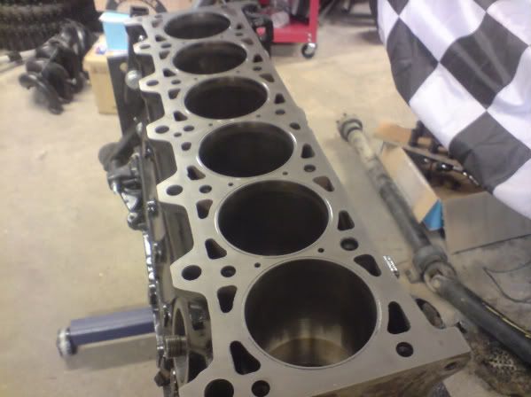

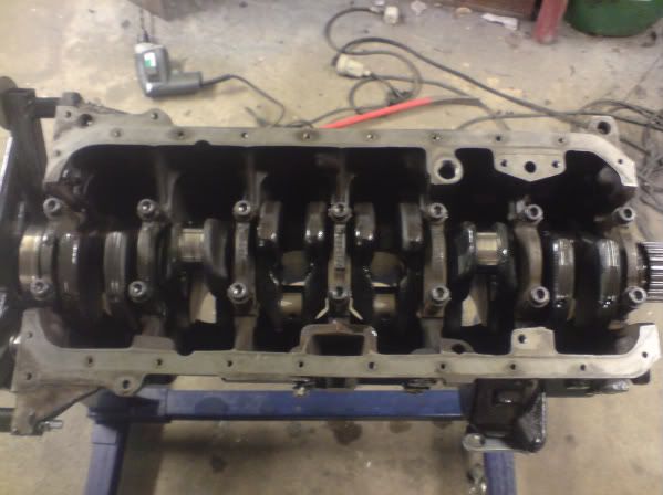

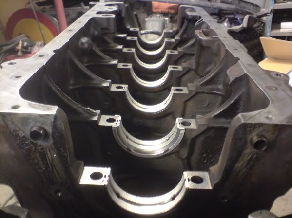

fått hem blocket och bytt lager i det. stoppade ner veven idag också.
det närmar sig mer och mer nu...
Vemset kommer nog nu på måndag.
Blocket O-ringat och planat.
Nya lager på plats.
Dieselveven ligger där den ska.

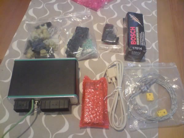

händer inte så mycket här.. har nu fått tillbaka min andra topp från svatsning som oxå visade sig vara sne. :( camen går i men går väldigt trögt. ska försöka hitta en lösning på de imorgon.
Vemset kom ialf i fredags så snart kan man börja ela lite smått. ska bli kul....
En liten bild på de...

du bytte kamdrevet på veven va? dom eju inte lika dieseln å bensinarn har jag för mig :roll:
Jocke E
Inlägg: 197
Ort: Lit/Östersund
Inlägg av Jocke E »

lord_nordkvist skrev:du bytte kamdrevet på veven va? dom eju inte lika dieseln å bensinarn har jag för mig :roll:
Har inte bytt, men måste nog göra de om dom nu inte är lika.

du får byta drevet för de e inte samma.
Jocke E
Inlägg: 197
Ort: Lit/Östersund
Inlägg av Jocke E »
stecka skrev:du får byta drevet för de e inte samma.
Passar de från originalveven då eller?

jess, bara kastbyta skiten ska det vara.. för du har väl ditt orginal kvar va?
börjar denna motor på att se någe dagsljus snart? :wink:
Jocke E
Inlägg: 197
Ort: Lit/Östersund
Inlägg av Jocke E »
okej, grett! jao de ska nog vara kvar nånstans. Men hade du lossat bulten på den där veven? eller sitter den dyngjävla hårt nu?

aha grettans..
jo den har ja skruvat upp, satt finfint dendära sirru :scratch:
men nu är den ju lös iaf.. jajuste på så vis, blir grett de.. inte så mycket kvar sen då? lite el stök kanske, men de torde ju inte ta sån tid :thumbright:
