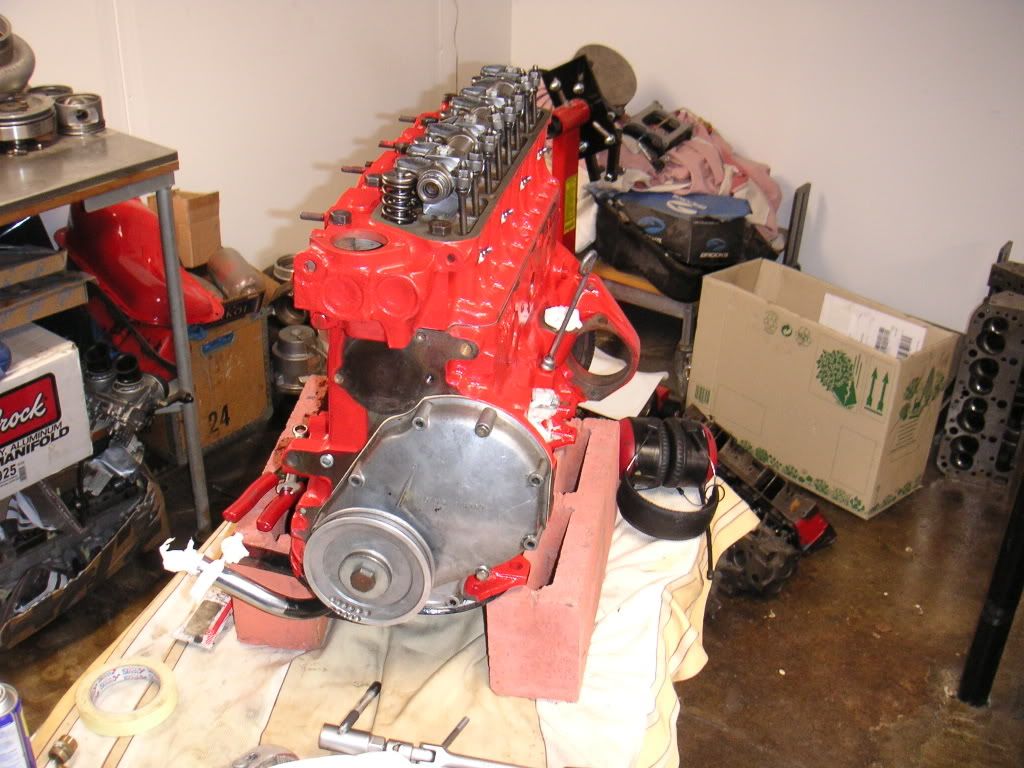

jag har fått toppen klar nu och den sitter på motorn.

det är för att få upp insuget lite högre så det lutar åt rätt håll hela vägen mot ventilen, det blir mindre risk att det blir stökigt flöde då speciellt vid höghastighet/tungt luft flöde.Jonny Karlberg skrev:Ser bra ut som vanligt![]()
Ang toppen. Vad vare du hade gjort i början av insugskanalen?
Samt läpparna i insuget.
Ska luften styras på något vis eller?
Vart ser man kanalerna i toppen?
Kollat igenom tråden, men ser inget?
