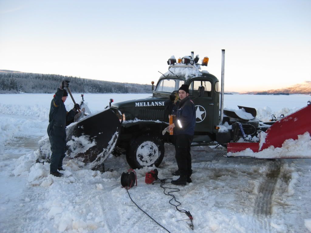

Jag och jonas var ut och kollade isen på lördagen före snöfallet. Isen på sjönäset håller nog för en lättare bil med plog, det är dock dubbelis så att våga sig ut med Gmc´n igen kan innebära problem ! :)

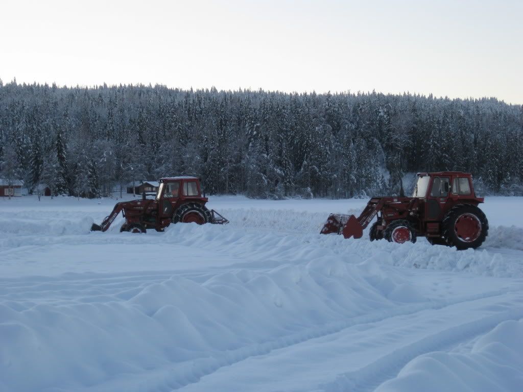

Lägger in några plogbilder i alla fall! (Notera dekaltrimningen och lacken som är ny för sesongen, att Karlsson har rakat sig hör ju inte heller till årets vanligaste händelser haha)
