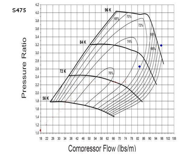

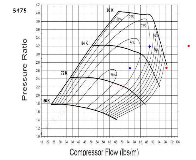

Aha, då har ja räknat fel maoPro-Mille skrev:Du kan räkna ungefär 11gånger lbs/m så får du effekten ut, lite olika hur effektiv motor man har.
eller 925hk / 11 = 84 lbs/m då hamna man nästan mitt i mappen.
Men då är det ju avgashuset som är lite trångt mao.
Men går man på den här sidan så blir det sjukt mkt lägre dock. http://www.rbracing-rsr.com/turbotech.html
Edit: Ändrade nu.
Blåa pluttarna är enligt din info, vilket verkar stämma mkt bättre, för jag hoppas verkligen inte den där amerikanska skitsidan jag länkade till stämmr iaf
Nu ökar ju inte effekten linjärt med laddtrycket, men känns ändå att även om avgashuset varit större så ligger linjen lite för mkt till höger för att ladda på mer.

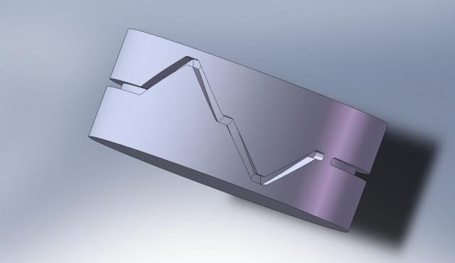

Har faktiskt fått tummen ur och börjat klura lite på växlings grejen.
Slutade med att ja reviderade hela skiten. men har ju bara ett fåtal delar kvar till den förra som ska tillverkas så är den klar, så den ska ju givetvis testas.
Är lite halvkass på att cad:a så ja satte mig ner för att klura lite idag hur man gör för att få till nya modellen.
Ett test:
Funderar på att prova köra fram den där å kontrollmäta mot soliden så det blir bra tillverkningsmässigt oxå innan jag fortsätter.

10hk per 1lbs/min är ett rättesnöre som stämmer väldigt bra, på e85 så
kan man komma till ca 11hk per 1 lbs/min.
Vad det gäller kompressormappar så stämmer maxflödena ofta väldigt
bra ,men man kan oftast köra på ett högre turbinvarvtal och på det viset
få ut maxflödet på ett högre tryckförhållande än vad mappen visar.
96000rpm är bara 512m/s , 580m/s är ett ofta använt maxvärde för
kontiunerlig drift, men jag vet vissa som är över 640m/s , dock inte att
rekomendera....
Vilken turbin använder ni, 83-74,5mm? Den är lite på gränsen till 75mm
kompressorn speciellt om man använder den på en lite "större" motor .
Men sen finns det ju andra aspekter också som respons osv,
och då känns den väl som ett bra alternativ. Det går säkert att klämma ur kanske 75-100hk till men ni kommer att få ladda mer per hk sett
jämfört med lägre effektuttag, men spelar det når roll? Det är ju i slutänden hur bilen fungerar som spelar roll och inte vad som är bäst
på papper. Fast det är ju roligt att göra sitt bästa också...
/Christer
