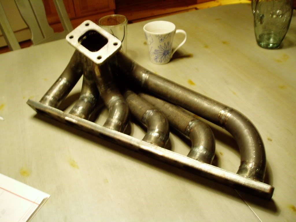

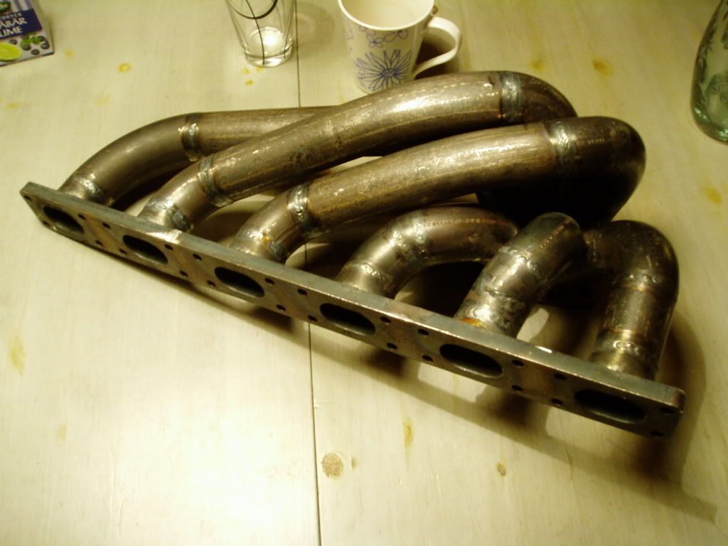

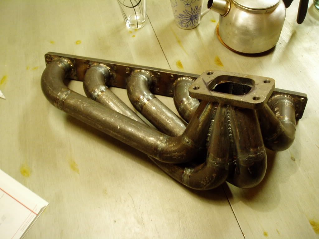

Grenrör:
Ska göras WG-anslutning och svetsas lite mer bara. Tror du det duger Erik?

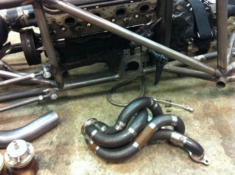

Nya friska pipor 42x3 och 38x3 som vi beställt på Hydroscand bars in i garaget!

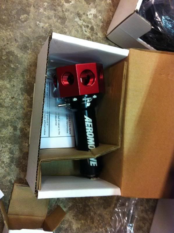

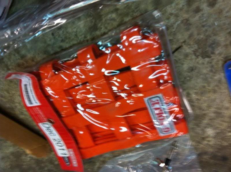

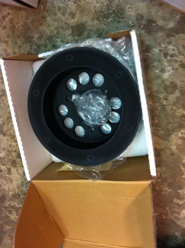

Förra veckan (tisdag) var Worre på besök och förstärkte ett gammalt bastuaggregat... sen kom en budbil och lämnade ett paket...
Bränsletrycksregulator...
SFI svängningsdämpare
Fönsternät...
Grenröret går att få ut! :) Krävdes lossning av styrsnäcka och en givare på blocket.
Så andra sidan bör ju gå att få till så det också går att ta ut :)
Funnycarburen påbörjades. Det blir en funnycarburen blir med hela hjälmen framför huvudbågen.
Minsta dim blir 38mm.

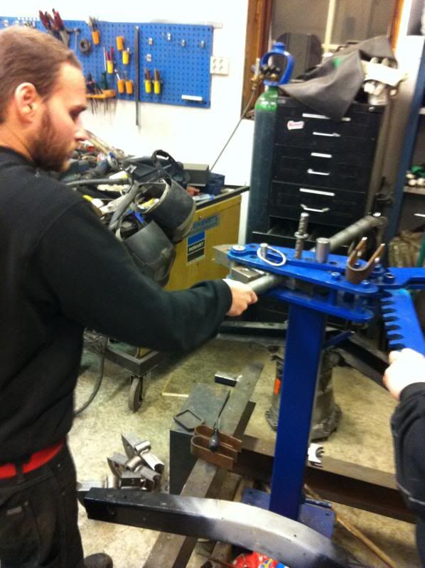

En actionbild på rörbockandet! Igår så gjorde vi färdigt 38mm bocksegmentet och lite andra smådetaljer. Så nu är väl rörbocken komplett och färdig med bocksegment för Ø38 och Ø42 mm rör. Men det finns planer på att konvertera den med en hydraultub. Varför ska man slita själv? :)

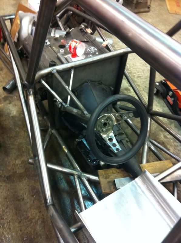

Det svetsades en del på det första grenröret, vi fick dit fyra rör till i buren och vi fäste fast rattstången och gjorde stolsfästen.

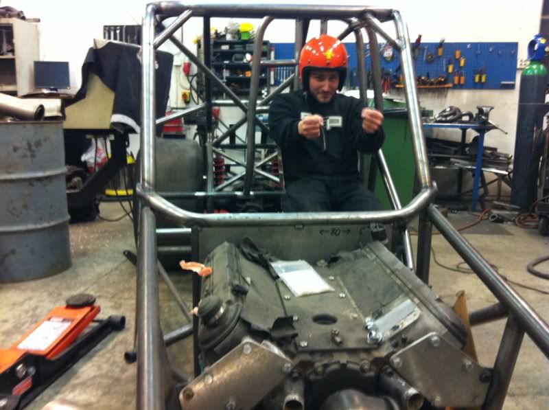

Andreas torrkör och provar om störtkrukan och han ryms i hans blivande, smått klaustrofobiska, kontor.

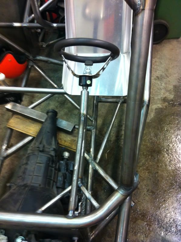

Han ville inte hålla i en fiktiv luftratt nått mer så vi svängde ihop rattstångsfästet.
Svarvade plastbussningar i varje ända av ett Ø35 rör som sen fixerades enligt bilden... Blev stadigt och bra.
Iskallt bygge :hihi: gillas !
Fick en del ideér till mitt kommande bygge 8)
Verkar som ni har bra koll, har några frågor:
Vad exakt heter rören ?
Är ni nöjda med rörbocken ? ( visst är den hemmagjord ? )
Var hittar jag ritningen / datafilerna på denna bock ?
Nicklas Eriksson
Inlägg: 865
Ort: Norrbotten
Re: ESP - Faenskapet, SFI 25.4 / ET 7.50 (Nu med V8+turbo)
Inlägg av Nicklas Eriksson »
NXJ: Jag hade faktiskt föredragit att ligga ner, men det alternativet fick jag inte... Blir vara nogrannare med skyddsbrillorna i fortsättningen...
d-p: Rören heter "Hydroscand -1900 - Kalldragna sömlösa precisionsrör enligt DIN 2391/C (EN10305-4). Material enligt St 37.4, NBK. Anoljade."
Om vi är nöjda, bockmaskinen fungerar, och det vi har bockat hittils håller minst den kvalitet på bockarna som de vi fick bockat i en proffsmaskin.
Ritningen har vi tyvärr inte. Vi fick tag på de utskurna delarna som de var. Så vi har tillverkat bocksegment, mothåll, pinnar, mm. Men själva grundkonstruktionen var redan färdigutskruren innan vi tog vid.
