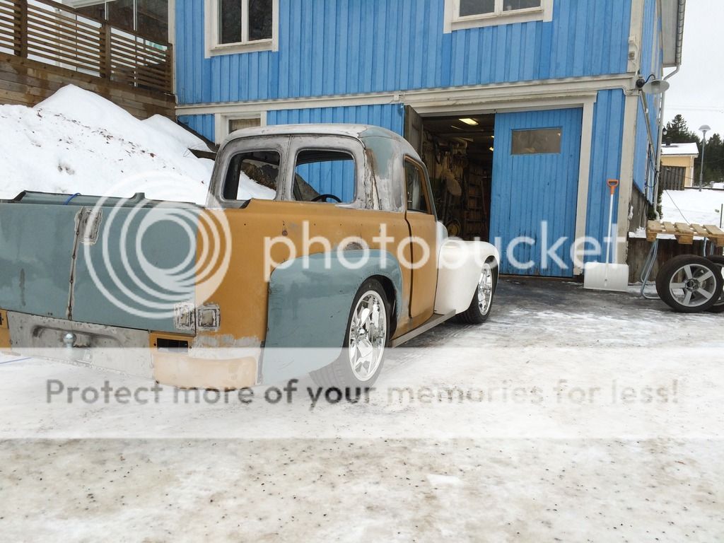

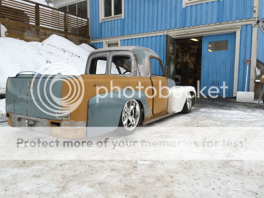

Kadett4wd skrev:har du testat med pv bakskärmar istället?
Ja. Har faktiskt kapat sönder en 1000kr plastskärm bara för att inte gilla utssendet :shock:

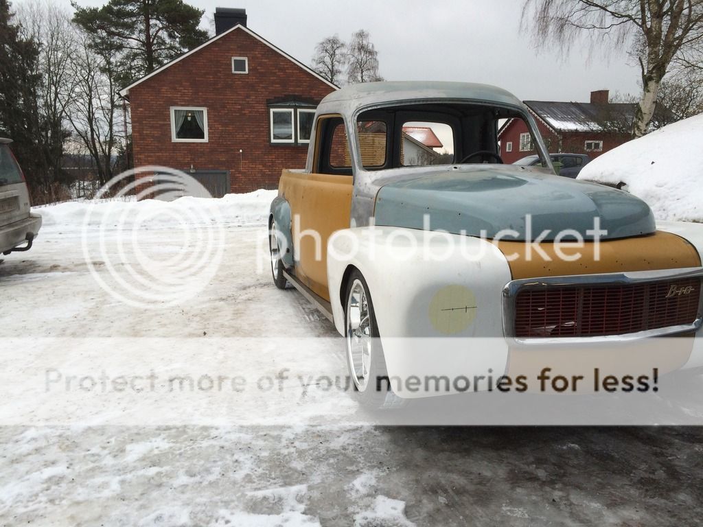

Tanken har hela tiden varit att det skulle vara PV skärmar bak men vi gillade inte utseendet, den lutar för mycket ned bakåt.
Steve skrev:Du har ingen bild i den höjden fast utan skärm när den står där ute?
Nä det har jag inte.
Det blir ju ungefär så här, jag var faktiskt inne på att "töja" ut skärmarna och strunta i bakskärmarna helt men det blir ganska mycket som ska breddas...

Flytta ut hela bakskärmen så hela bilen blir bredare bak & sträck skärmarna lite? Kanske ser stört ut + mycket jobb?

Så tänkte jag också robert. Men tror de är svårt att få de snyggt

Jag tycker det blir fin helhet med dom bakskärmarna..
Men ännu tuffare hade det varit om du skrotat två skärmar till och skarvat i en bakdel emot dörren också, allså att skärmen ser likadana ut i bägge ändar, den delen som normalt är fram på bilen orginal så att säga!
Mvh Pontus
*edit* det blir ju liknande utseende som dieseltrucken ovan fast hjulet hamnar ju inte i mitten...
Lillen
Inlägg: 798
Re: Duett -66 LowRider A-Traktor
Inlägg av Lillen »
Trösklarna?
Det går nog inte ha dem under som nu.
I samma nivå som orginal och bakkant på framskärmen.
När de hänger där under ser det helt fel ut.

Han har breddat sidorna.

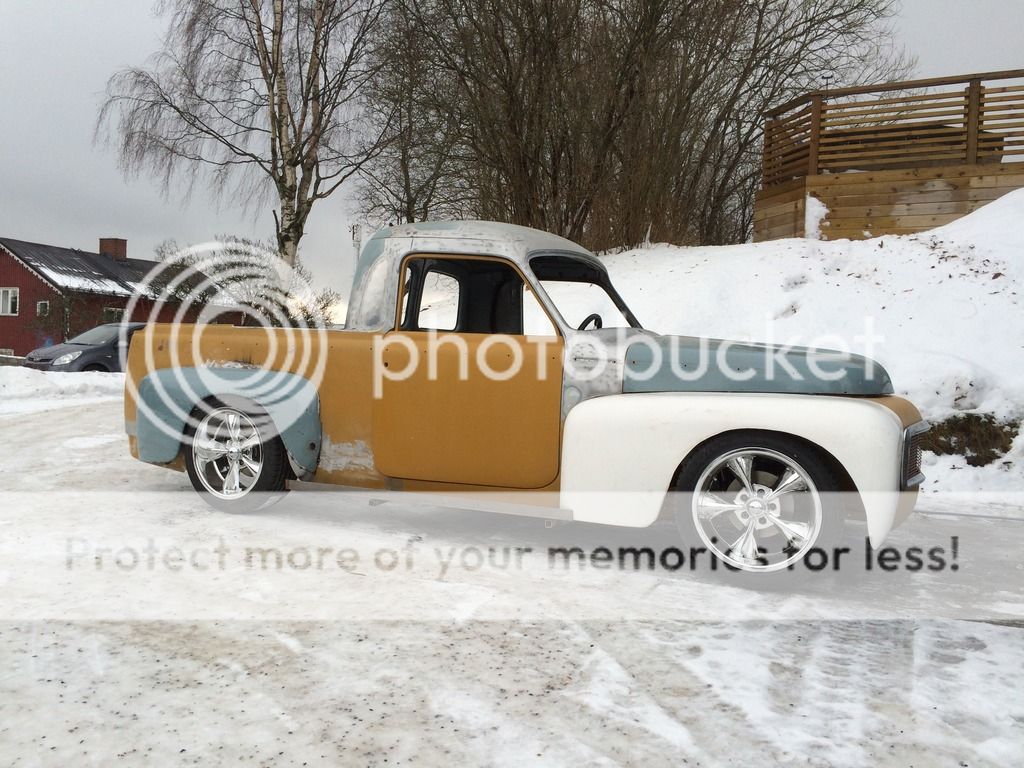

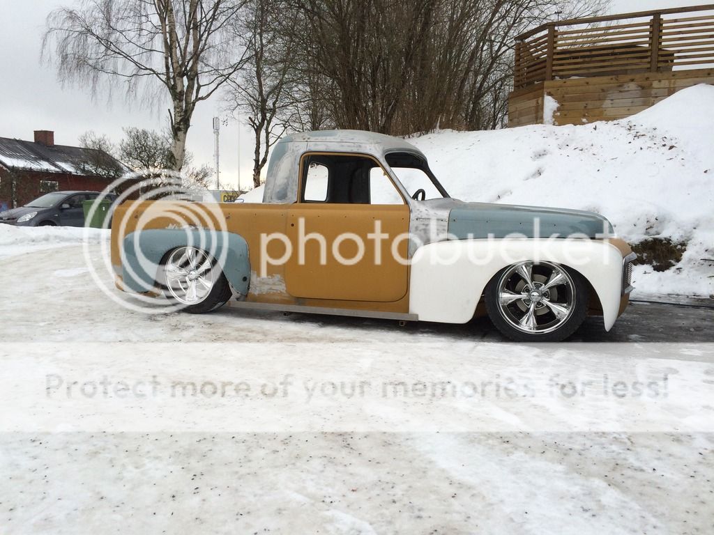

ska du köra med skärmarna så som du har på bilderna så hade jag flyttat upp dom extra trösklarna i höjd med framskärmarnas nedre kant typ. Tycker att dom inte passar in riktigt när dom sitter där nere men sen beror det ju på hur man fixar ihop alla linjer med små detaljerna till sist :)

Robert Markström skrev:Flytta ut hela bakskärmen så hela bilen blir bredare bak & sträck skärmarna lite? Kanske ser stört ut + mycket jobb?
Funderade på det men tror det kommer att bli "stört" ut i överkant på flaket :wink: Garanterat en massa jobb
andreaz_p1800 skrev:http://www.gatbilar.se/forum/topic/1000 ... tt/page/2/
Det har även funnits såna planer som det är gjort på den här Duetten, ser helt ok ut om det inte är för mycket. Exemplet har ju breddat 4cm per sida men jag måste ut mer och då tycker jag det ser fult ut helt enkelt.
Finns ju många exempel på breddade 740 t.ex. där det är för mycket breddat för att jag ska gilla det.
Trösklar och skärmar ska givetvis vara på samma linje i nederkant, jag har bara hängt upp det lite provisoriskt för att se hur det blir :thumbright:

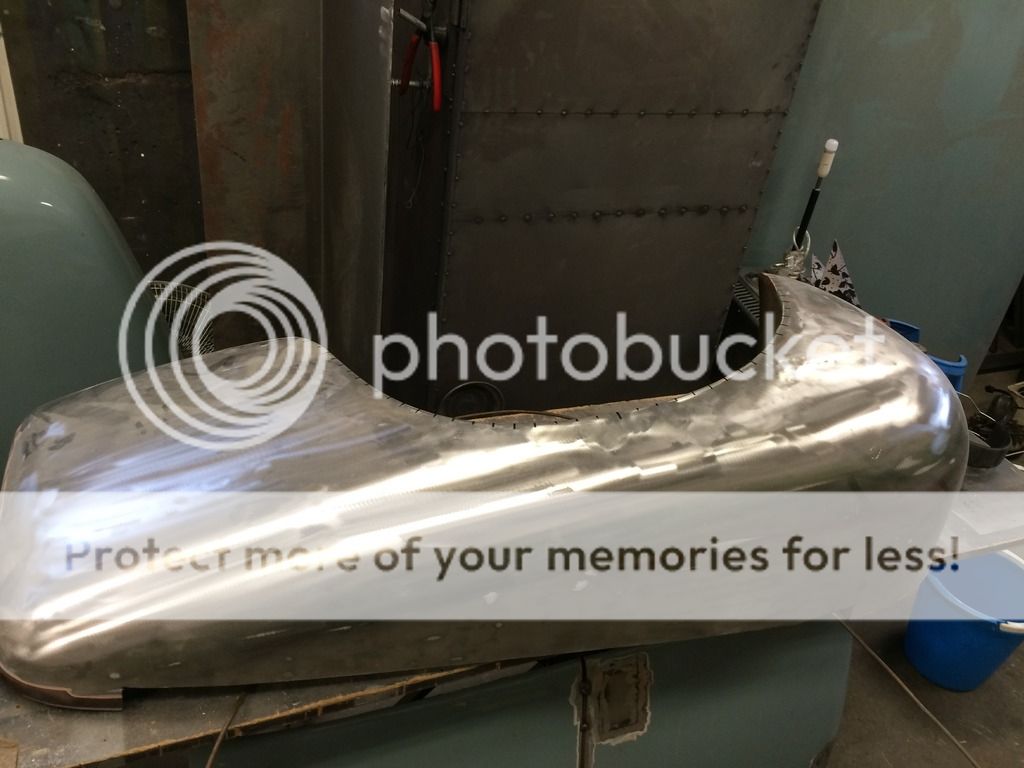

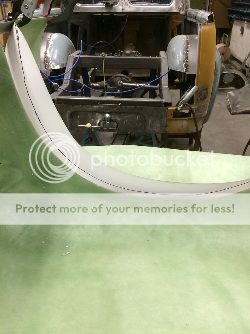

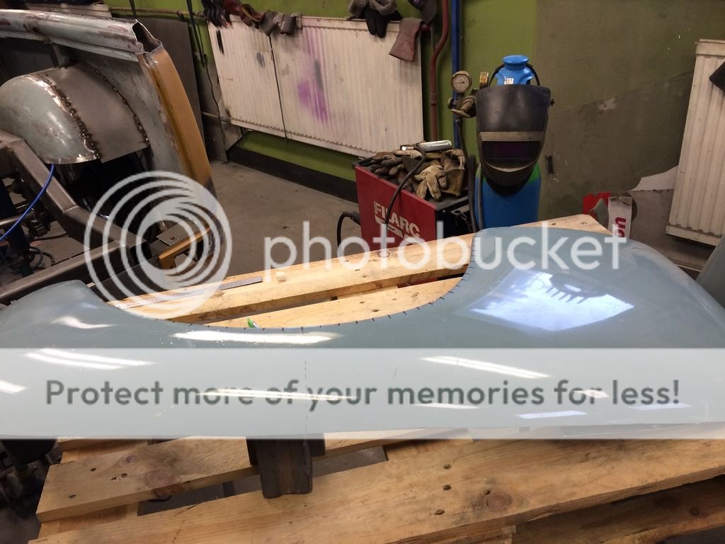

Jag fick ingen ordning på linjerna på hjulhusen på höger sida, det visade sig att framskärmarna var ganska olika...
Efter lite justering var det bättre :hihi:
Jag lade många timmar förra veckan på att få höger bakskärm att passa bra, sedan var det "bara" att föra över formen till vänster sida :wink:
Funkade bättre än väntat.
Med rätt former på skärmarna och tröskeln rullade jag ut den i söndags för att se om det blev bra.
Det blir bra men det blir mer jobb hela tiden...
Tröskeln ligger upp och ned för att kunna se linjen på karossen, den ska vändas så det behver ni inte påpeka :wink:
