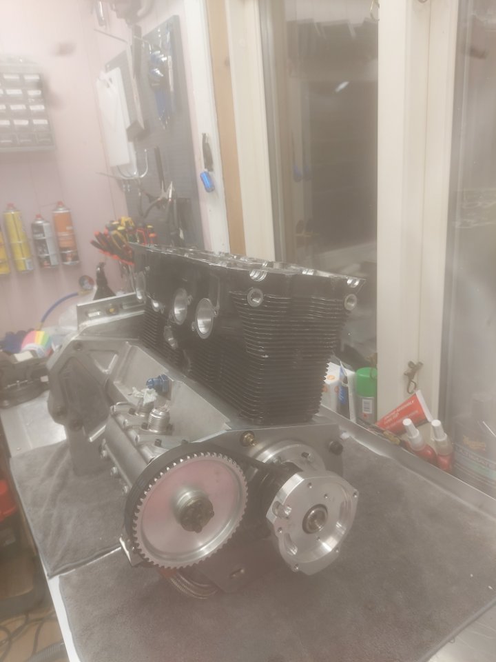

Nytt block, nu skall det laddas för 1000 hästar =)
- Bilagor
- 20231204_183644.jpg (77.17 KiB) Visad 4174 gånger
- 20231204_183120.jpg (92.36 KiB) Visad 4174 gånger
- blackadder
- Inlägg: 942
- Ort: Dingle
Re: Suzuki Gsx-r EFI
Jösses!
Vad är det för block?
/Peter
/Peter
- Inlägg: 227
- Blev medlem: sön feb 10, 2013 7:46 am
1056 hp blev det vid 5,5bar 11200rpm
Har satt ihop lite bilder i en klipp här:
https://www.youtube.com/watch?v=_ukw-0zTPZ4
