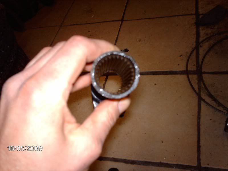

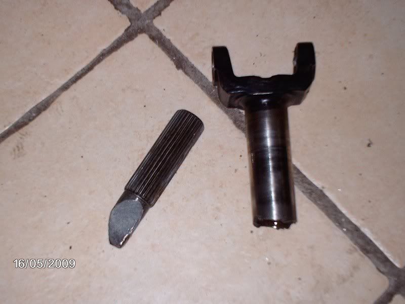

Pressade isär yoken och utg. axeln:
Splinsen hade böjt sig något i yoken så den hade fastnat på axeln, dock inte speciellt hårt.
Frågan är hur mycket det påverkat, klart påkänningarna på axeln lär ju ha blivit större, men frågan är om det hållit annars med bättre material i yoken?
