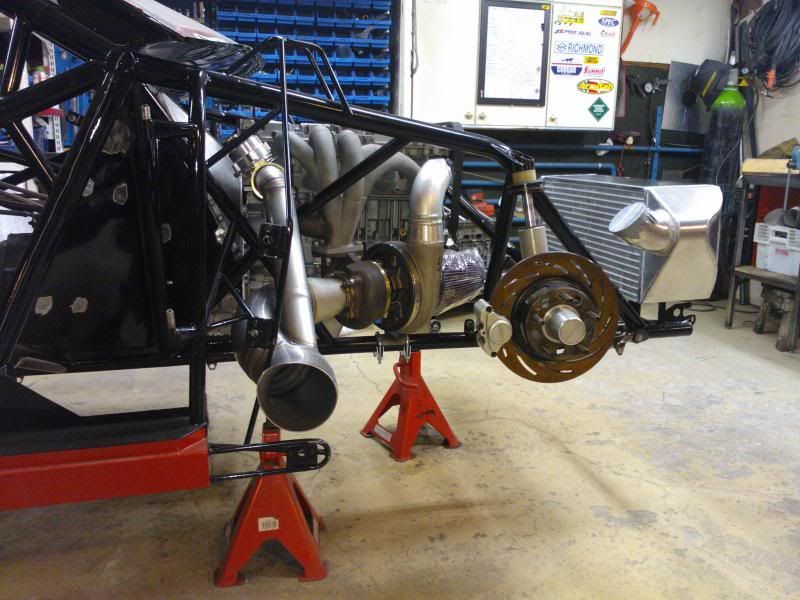

Kadett4wd skrev:cool..
ett tips till angående avgas..
dra ned det under dörren,, gör ett snyggt uttag i tröskeln och sedan ett ovalt rör under bilen.
Så rakt som möjligt, mao så lite baktryck som möjligt.

det är sant, men lite riktat uppåt kan man få till ändå, samt om vinkel är ganska brant bakåt så borde det gå.
Med lite finurlighet kan man juh rikta det så man får lite ejectorverkan av fartvinden

Jag ska ta å fundera lite på ditt förslag Toffe när jag har möjlighet att åka till garaget igen, det var inte så dumt.

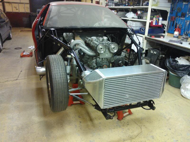

Går lite småtrögt i garaget just nu, men en intercooler har jag lyckats bryta ihop iaf

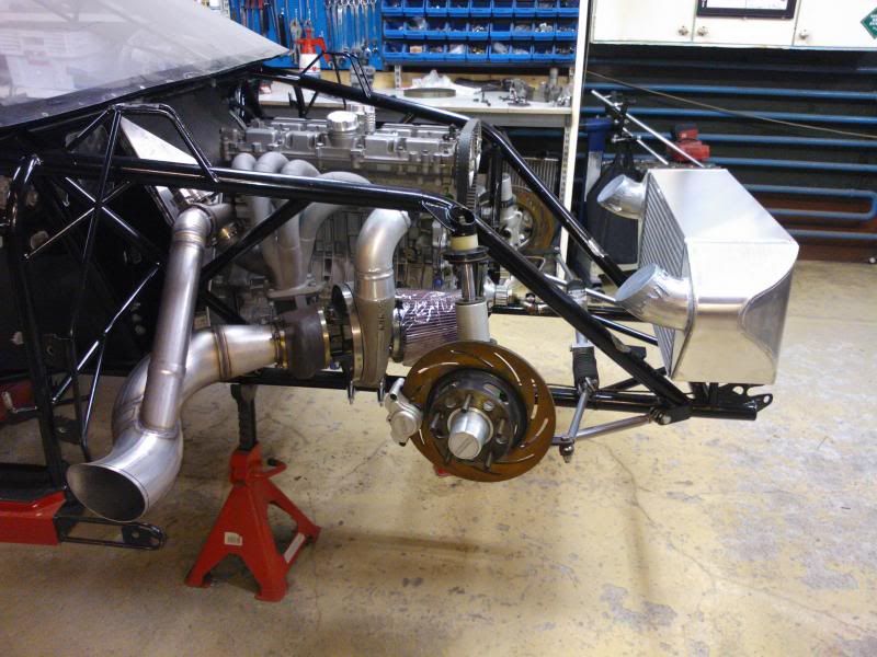

Blir nog rätt biffigt! Den ska flyttas fram en bit till så man får rum med kylare och alla tankar å skit mellan den å motorn. Downpipen fick bli som ni ser på bilderna nu oxå
Jag har även hunnit med att få trick titan-kåpan taggad inför denhär säsongen om man lyckas hinna ut och pröva en vända

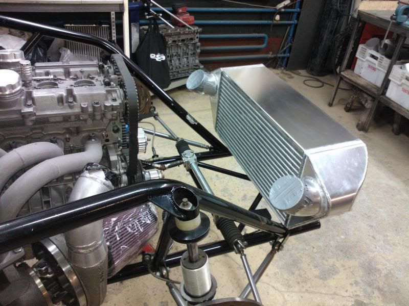

Får man fråga vilket/vilka cellpaket du har använt?
Tjocklek på gavlarna?
Riktigt fint hantverk du utför iallafall!

Det är två stycken 300x600x100 tube n fin-intercoolers från PPF som jag byggt ihop, Jimpa har hjälpt mig bocka gavlar då jag inte riktigt har möjlighet att jobba med tjockare plåt. Dom är i 4mm alu.

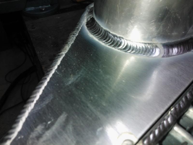

Re: CrMo cavalier T5 med liberty /Intercooler
Det var jäklar vilka snygga svetsar du lägger
Hur ser de ut på insidan?

Ang dp så är det väldigt trevligt att kunna rikta den vinklat bakåt/uppåt rätt så högt upp, om du mot förmodan kör sönder block eller packning så är de trevligt att i största möjliga mån försöka få bort den från drivhjulen. Kolla hur de gick för Adenn tex.
