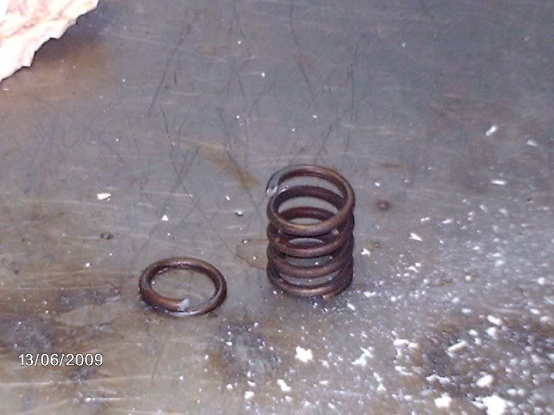

Alltså alltid är det något, vart det ventil fjädern det som lät illa i motorn vid bromsningen tror du ?
Hoppas att inte säten eller kolv tagit skada...

Har också funderat på om det var fjädern vid bromsningen med, och jag vet faktiskt inte.
Man kan ju hoppas att det saknades en del effekt den vägen :wink:
Det syns inga märken på kolv eller ventil, jag har inte sett hur sätet eller tätningsytan på ventilen ser ut ännu.

Hej vad kör du med för fjädrar , är det en som har gåt av eller vad hände?? ???
Jag hoppas du får i hop din kärra , du är inte förtjänt avv så mkt jävelskap , Häng i
MVH calle
Åker BMW 123 D :)))
Jag kör med vanliga org. volvo 8v fjädrar.
Japp, en är av.
De jag har på avgassidan var beg. från en gammal topp.
Trodde inte det skulle vara några problem, men nu blir det nya till avgassidan också.

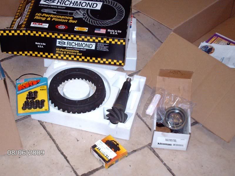

Ramlade in lite delar som väl inte är riktigt så aktuella för tillfället som det var tänkt:
En 4.8X (4.86, 4.88 :scratch: ) Ska väl bromsa färdigt med min 4.10 först.

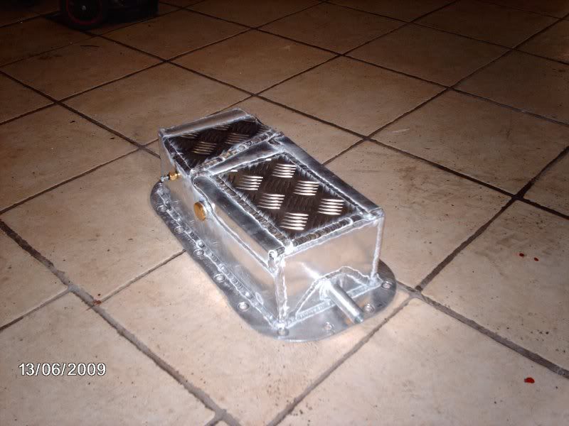

Oljetråget har fått sig lite förstärkningar, hoppas det håller ihop nu.
Från början var det ganska lätt.
Nu börjar det bli ganska tungt..
Så här ska väl inte en ventilfjäder se ut?

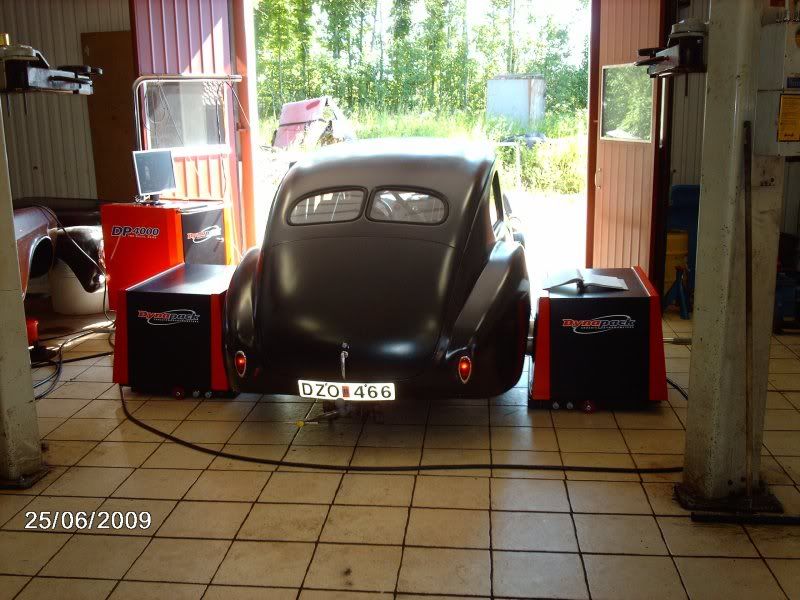

Jaha, bromsförsök nr2 avklarat.
Först fungerade inte datorkommunikationen med min nya usb-adapter, så det blev att köra med den gamla som strulade lite förra gången..
Den här gången hade jag bunkrat upp med lite extra datorer om det skulle bli mer strul.
Dock alla med sina egenheter så därför körde vi helst med den här om det gick.
Började så smått med lite låglast (allt hade ändrats sedan lambdastrulet förra gången, så det var bara börja om)

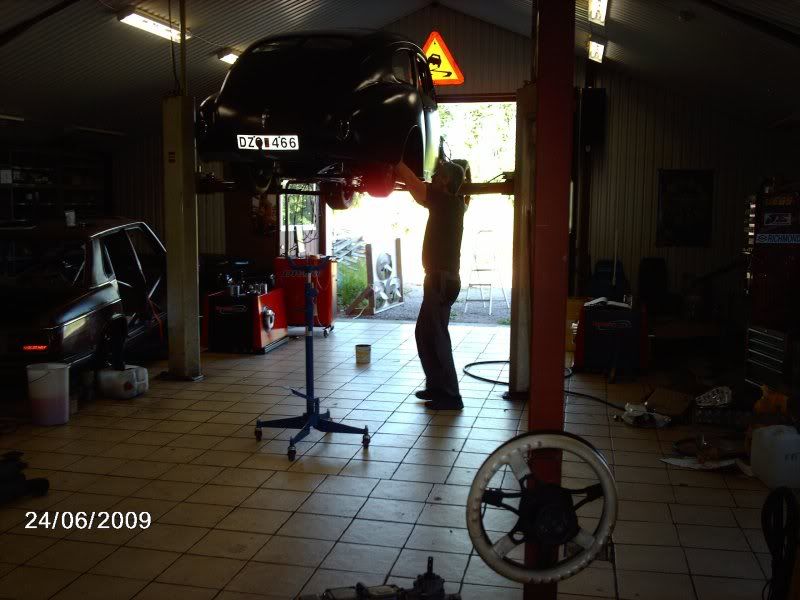

Gick väl vidare med viss belastning på lägre varv, efter en stund blev det rätt kraftigt svårdefinerat transmissionsljud :doh:
Först tyckte vi det verkade komma från bakaxeln, konstaterar att bromsarna gick lite varma.
Bort med oken, hjälpte inte något speciellt.

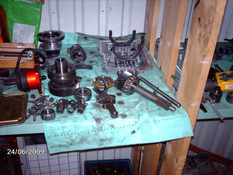

Tog bort allt som gick så bara drivaxlarna stack ut, samma sak men nu verkade ljudet defenitvt komma från växellådan :? '

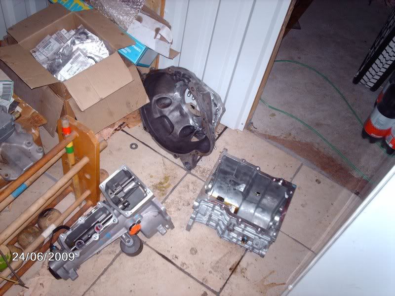

Bort med lådan och slakta:

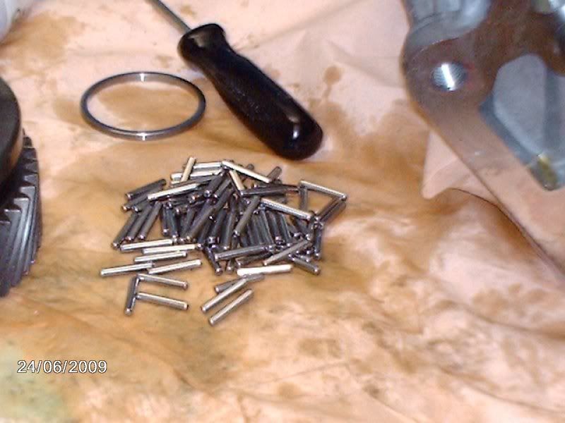

Såhär ser en tko 600 ut på insidan.
Men något fel kunde vi inte hitta..
Lösa rullar på en massa ställen gör det en smula tungjobbat när den ska ihop..

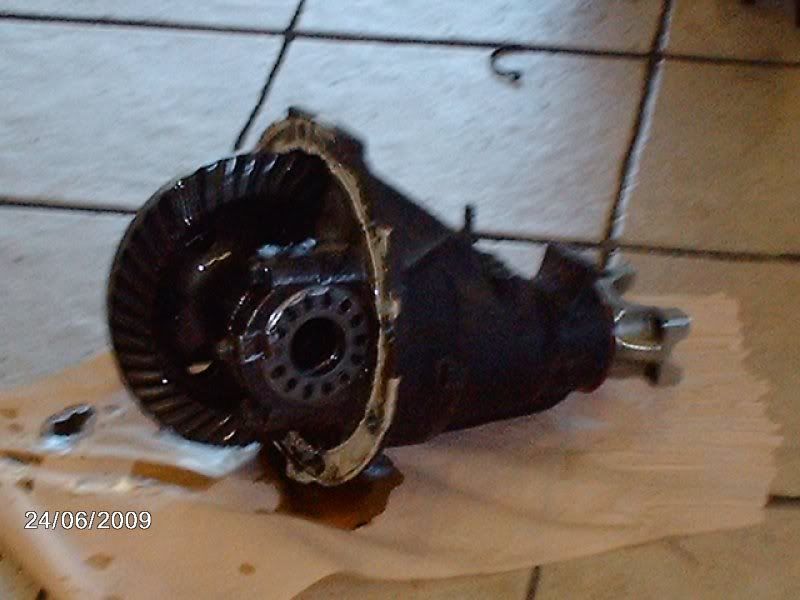

Nähä, kunde det vara bakaxeln ändå, och ljudet leds över av kardanstången eller något?
Bert-ola försöker analysera, finns lite hugg.. eller?
(Ps. notera den missvisande varningsskylten på väggen.
Skulle snarare ha en sådan med en bil som åker över en kajkant ner i vattnet, känns som ett mer troligt cenario :doh: )
Sagt och gjort, bort med drivaxlarna.
Lagren verkar helt ok.
Bort med klumpen:
Inga synliga fel, vi bestämde oss för att inte skruva isär yttligare för att det inte finns några fasta lägen så man får börja ställa in kuggflankspel och lagerförspänningar åtminstonde.
Man kan väl summera med :thumbdown: :evil: :doh:

Larsat, vet faktiskt inte säkert vad det var.
Vi plockade bara isär, kollade och satte ihop igen när vi inte hittade något.. Sedan var problemet borta!
Tyckte först precis i början efter uppstart med nyihopsatta grejer att det hördes något från diffklumpen men det tystnade ganska omgående.
Ska snart byta utvxl. så jag får väl se om det syns något på pinjong eller difflager då.
Bromsförsök nr3
Flöt på bra, jag var ganska nervös när vi skulle gå på laddtryckssturningen..
Men det fungerade kanon, men när det började närma sig 1,5bar ville inte tändningen vara med riktigt.
Knackade ihop stiften lite så gick det bra.
Vid 1,5bar började den bli riktigt ilsken :thumbright:
Gjorde några tappra försök att slita sig loss ur bänken innan den gav upp såg det ut som..
Iaf. började det ryka rätt duktigt ur vevhusventen först, sedan rejält ur avgasröret.

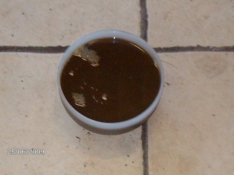

Nu var det inte bara lite sprit i burken, nu var det nästan fullt med färdig grogg:
Nu står den så här medolja genom tändstiftshålen, stog en massa vatten i 2:an..
Ska dra ihop den nu, så det ser ok ut.
5100 ville att jag skulle ställa ut den i deras monter på gatebil, det kan jag väl gå med på (jag får ju biljetter och bilpass :hihi: )
Tänkte faktiskt att jag skulle göra ett skapligt försök att tvätta av den lite också tills dess, har tom. köpt ett sämsk-skinn :shock:
Finns någon filmsnutt, men vet inte hur jag ska få upp den här.
Verkar vara något konstigt format :?
Resultatet så här långt blev ca 700 hk vid 1,5bar och 8200 varv i motorn.
