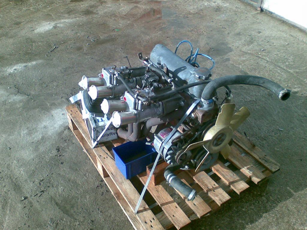

bild på min en trimmad b20

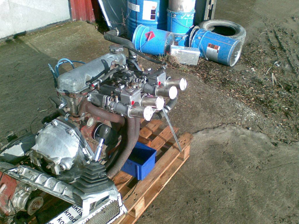

bild på min en trimmad b20, kanske kan ge inspiration till någon sugtrimmare!

Inlägg av Crue »
vad har du gjrot med motorn då?

Inlägg av pastorn »
är de fölkrace maskinen eller är de den andra?
känner jag stoffe rätt är de förmodligen en 2.2 med hemsnickrad topp och större ventiler :lol: duktig sork de där..

Inlägg av stoffehansson »
Jo då det är folkrace motorn, den ska få sig en liten vila då jag har skaffat mig nybyggd 245a som kommer hamna b23 i!
Motorn är:
B20
Överdimensons kolvar mahle
vikjusterade stakar
orginal 6bult vev
kg5 kam
Injusterad vipparmsgeometri
Hem portad topp
Misab insug
Dubbla weber 45or
Långa trattar
4-2-1 extraktor
typ...
Pastorn: den "stora" b20 tar jag fram vid någet extra fint tillfälle!
Den ligger i delar just nu...
