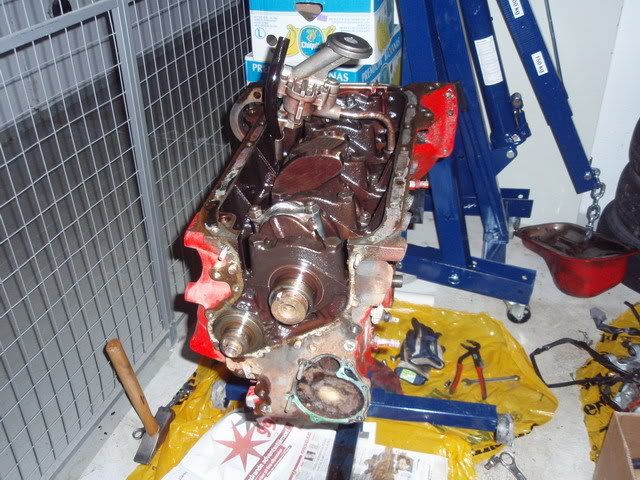

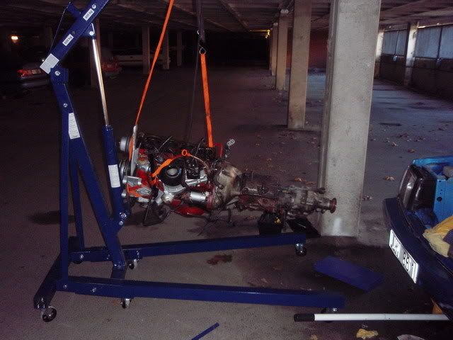

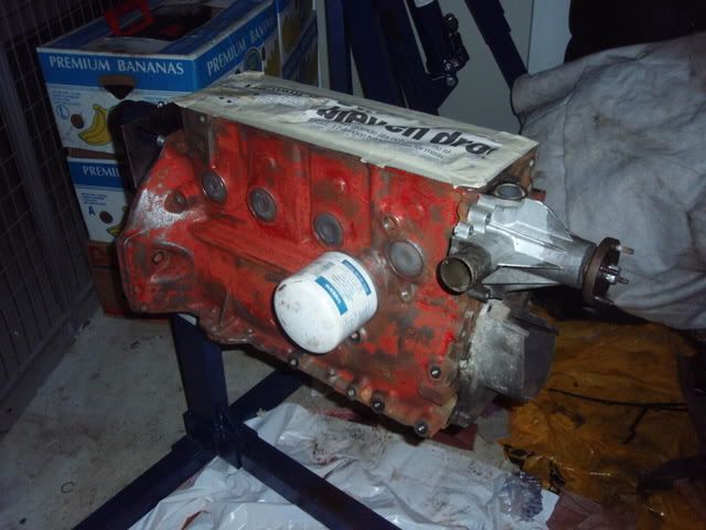

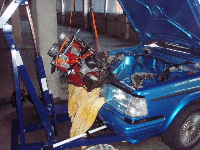

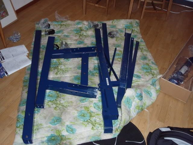

Projektet nyss startat!!! när dessa bilder togs hade jag inget garage tillgängligt så va gör man jo man gör de man måste göra :lol:
motor o låda hissas ur i ett P-hus :hihi:

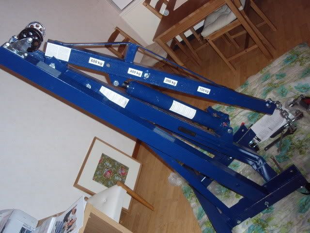

byggsats från ett visst blått varuhus :D
Klar

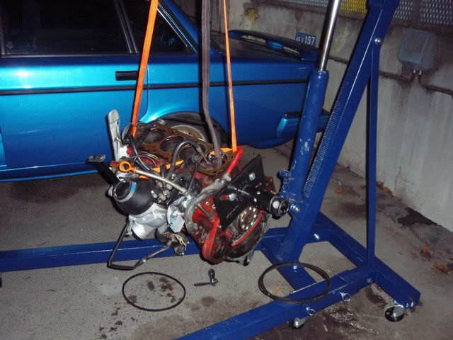

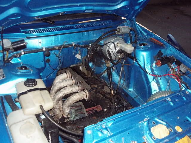

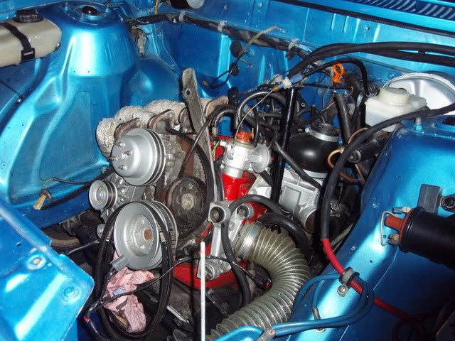

Motor o låda lossad, nästan så den ramlar ur av sig själv :)
På väg ur
Nära nu
Så där ja :D
Tomt blev de
Låda o koppling borta, på väg upp i bocken
Klar för demotering
Arbetet påbörjat
Tomt Block redo för Motorslipen
kommentera gärna va ni tycker fler bilder kommer inom en mkt snar framtid :D
MVh Niklas

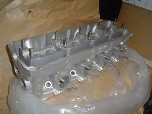

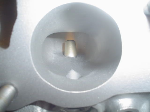

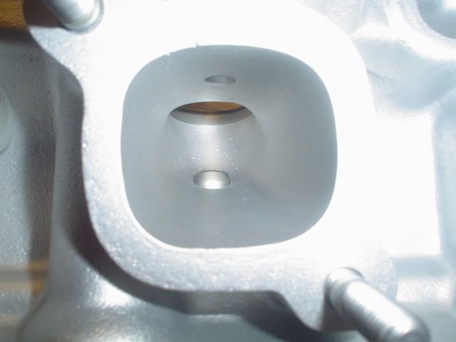

Toppen som ska användas, 405 som har blivit rikitgt fräch nu efter renoveringen
Av att döma är denna portningen utförd av ett proffs, mkt troligt Kg trimning

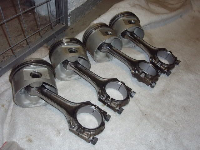

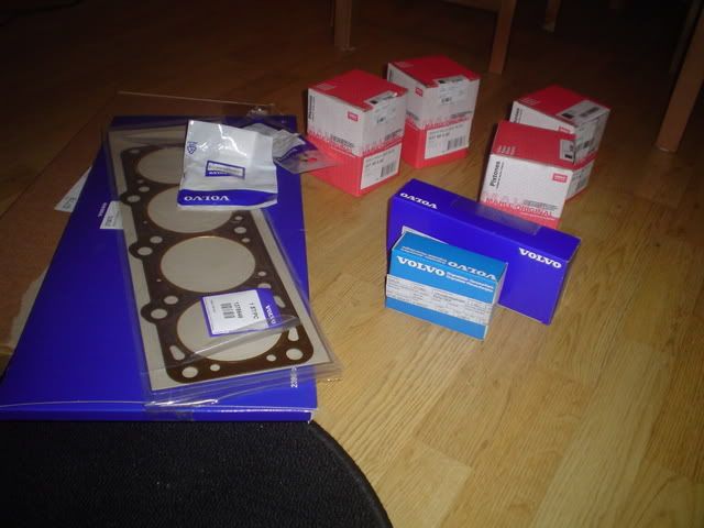

Lite grejor inköpt lager, packningar o kolvar
Frostbrickor monteras

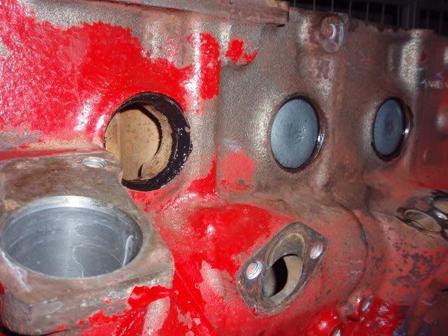

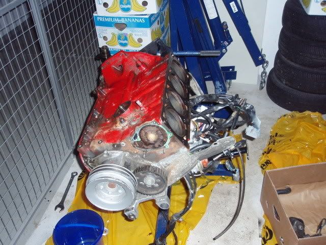

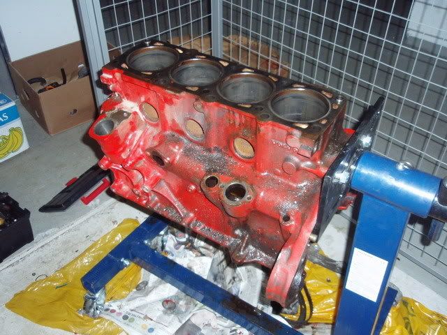

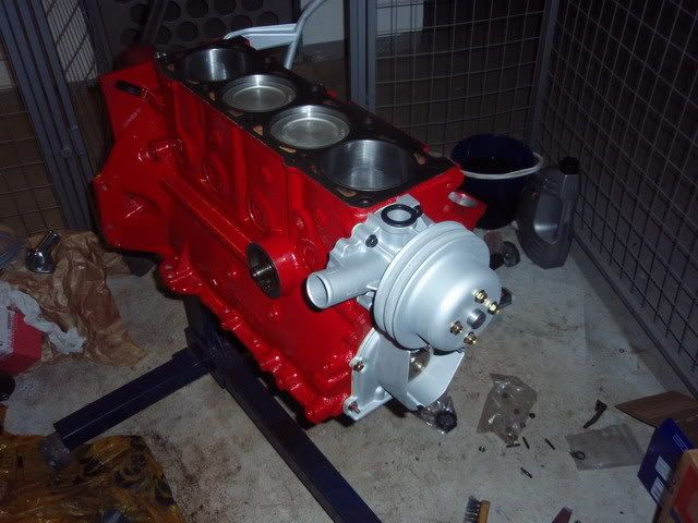

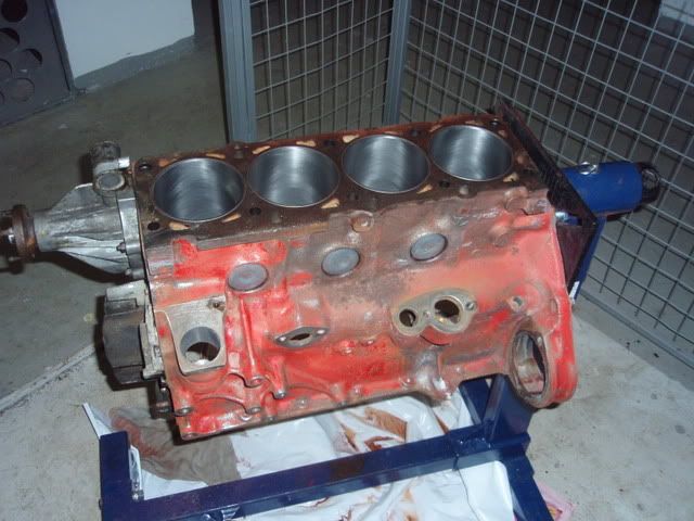

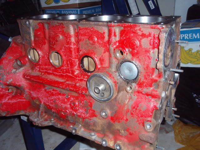

Slipat o klart för lack, här syns även borrningen o O-ringningen

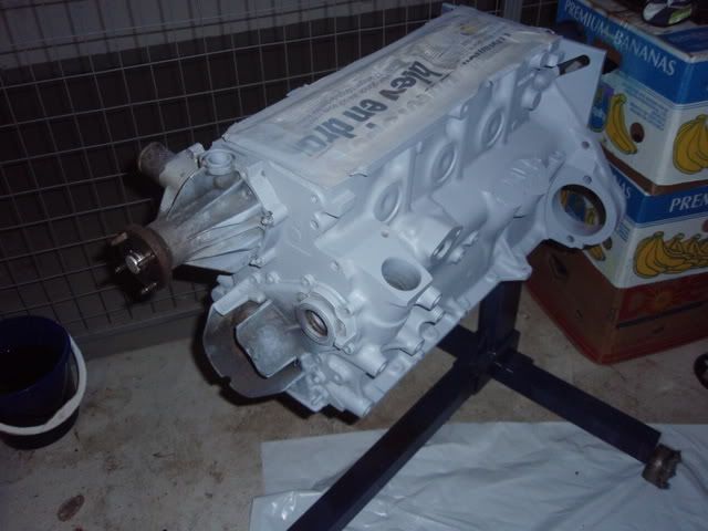

Grundat, ska på 2-k billack senare

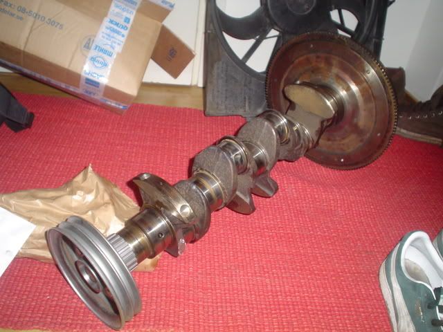

Vevpartiet

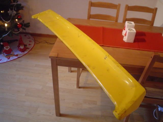

Införskaffat mig en GRP A vinge
Detta är gjort:
Block:
Borrat till 96.60 mm
Nya balansaxelager
O-ringat
Toppdeckat
Dynamiskt o statiskt balanserat vevparti
Topp:
Planad
Mira frästa säten/ ventiler
35,5 mm rostfria avgasventiler
Portad in/ut
Flyttade ventilstyrningar på insugssidan i sidled
kompsänkt, (avslipad knöl vid tändstift)
kommentarer uppskattas :D
MVH Niklas

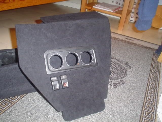

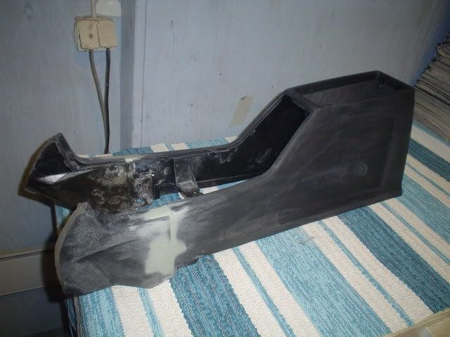

Den nya inredningen börjar nu bli klar, bra montera i bilen i princip :D

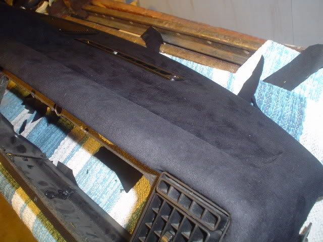

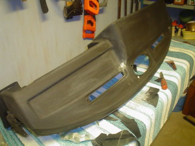

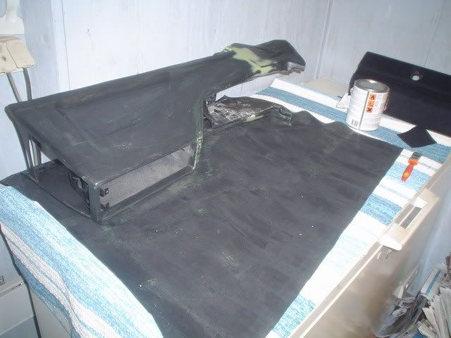

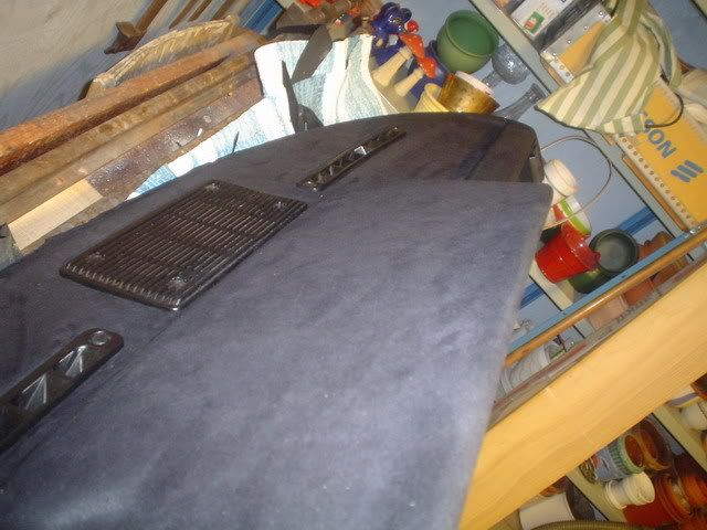

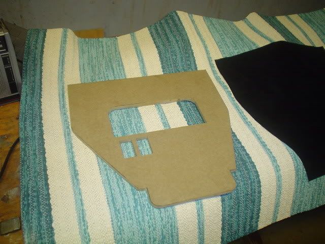

Instrumentpanelen, min nya mittkonsol o min ombyggda tunnelkonsol från 740 har jag klätt med Alcantara 8)
så här blev resultatet, inget o jämföra me Flockning detta e så mycke coolare, enligt mig 8)
Tunnelkonsolen från 740 som e ombyggd en del!!
Min helt nya mittkonsol, självklart eget koncept 8) dock ska den byggas om lite nu efter lite nya ideé jag har :lol:

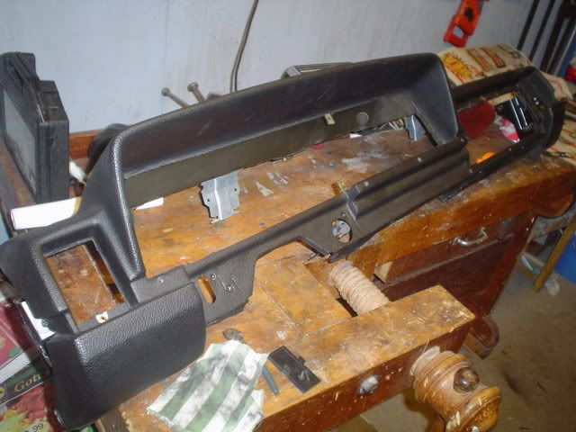

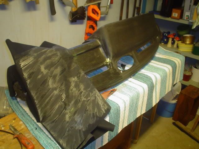

Hur gjorde man nu då???? :lol:
Brädan rensad :D
Slipad o spacklat lite sprickor
Inslagning på G :D
Tunnelkonsolen ihopskarvad med...... främre delen av mittkonsolen från 740 :P även kortad på höjden
Arbetet i full gång!
Tillsist mittkonsolen, klar för att kläs in :D
Skriv va ni tycker :D

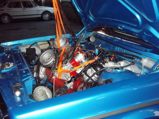

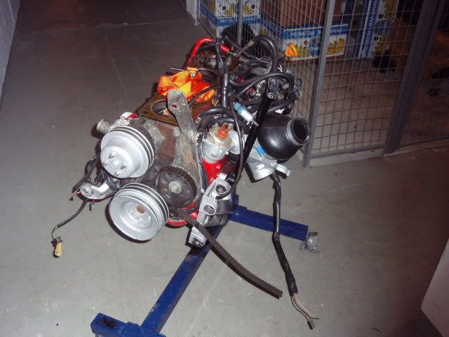

Tänkte de va dags för en ny update :D

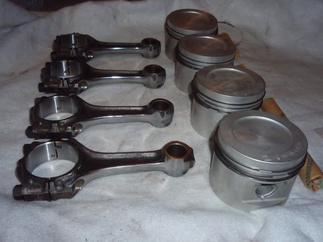

M-stakarna lätt polerade :D självklart inviktade ;)
monterat o klart
Nu böjar de smått likna nåt igen :D
Ös på me kommentarer :D
MVH Niklas
