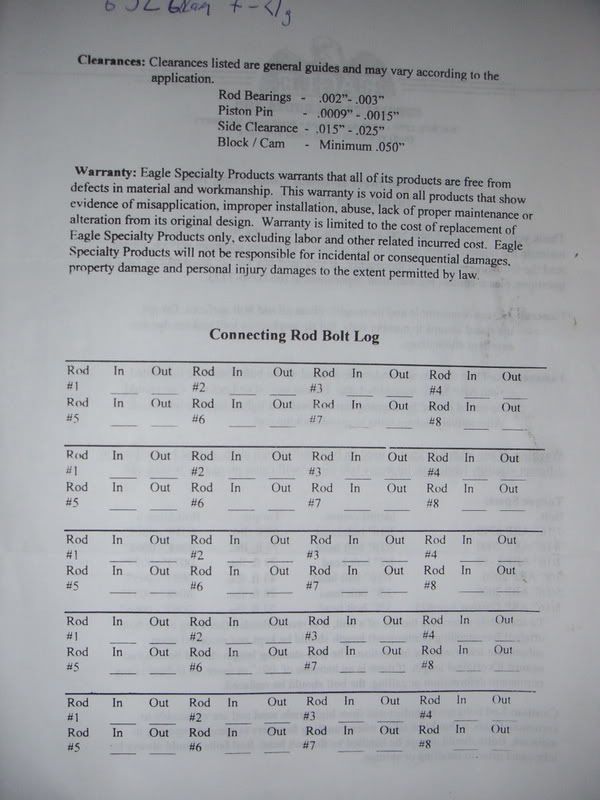

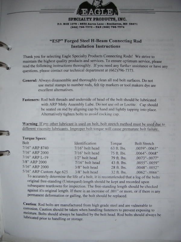

jag har köpt en sträck mätare av jeppe nu när man ska börja dra arp bultar, rekomenderas! http://www.jeppes.net/
mycke snack om detta med moment och sträk mått på olika H stakar som säljs i sverge, följer det inte med monterigs anvisningar med stakarna?
skulle jag sälja såna så skulle jag skriva ihop en mycket nogrann instalations manual då minskar säkert dåliga rykten och trasiga grejor med flera hundra procent då nästan alla bekymmer kan härledas till fel instalationer av mindre erfarna mekaniker.
ATT DRA VEVSTAKS BULTAR RÄTT ÄR INVÄCKLAT OCH INGET MAN GÖR MED EN OTESTAD MOMENTNYCKEL ELLER MED FEL SMÖRJA!
så här seriösa instalations papper följde med mina kina/raggar stakar :thumbright:
