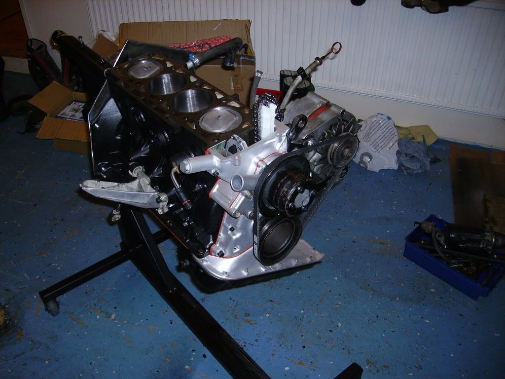

#Borrat block, plant ca 3mm, frästa spår med kopparingar
#Smidda mahle kolvar, orginal stakar, smidda 2L veven
#Lätt portad topp med alla rörliga delar nytt, mirade säten och ventiler (orginal) ny kam i år, ej bestämt och ej monterat

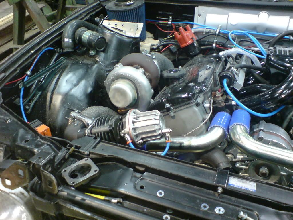

#Eget byggt plenum med trattar, gasspjäll från m50b25

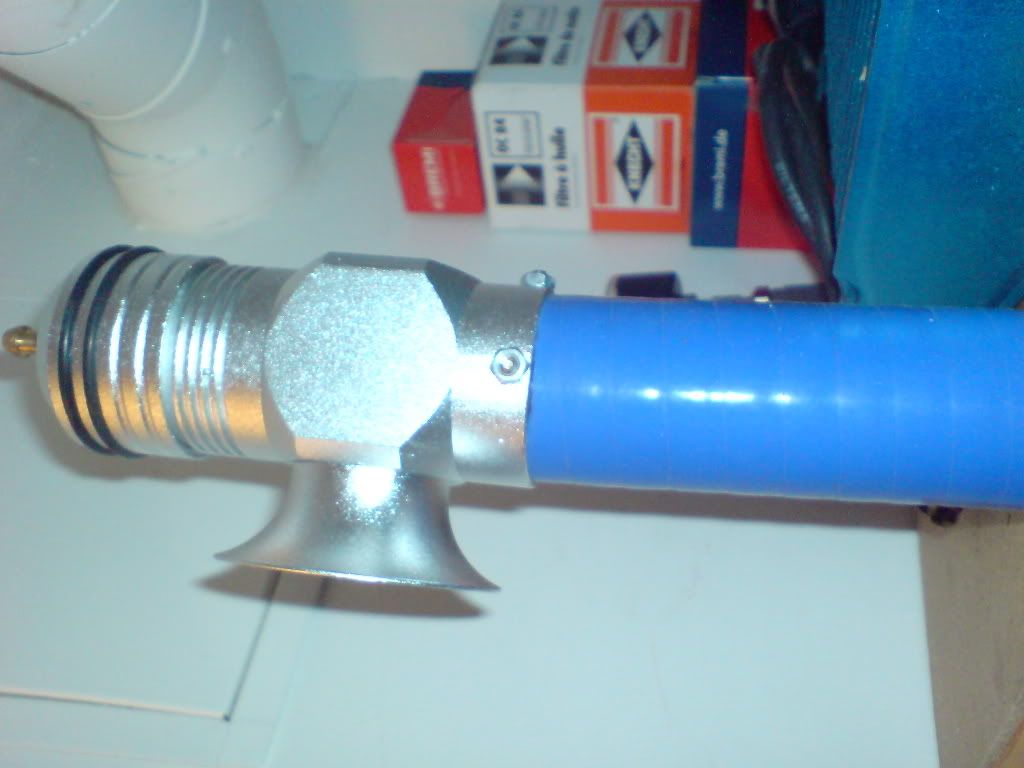

#Eget knåpat grenrör, pulsdelat med extern 50mm hks kopia wastegate

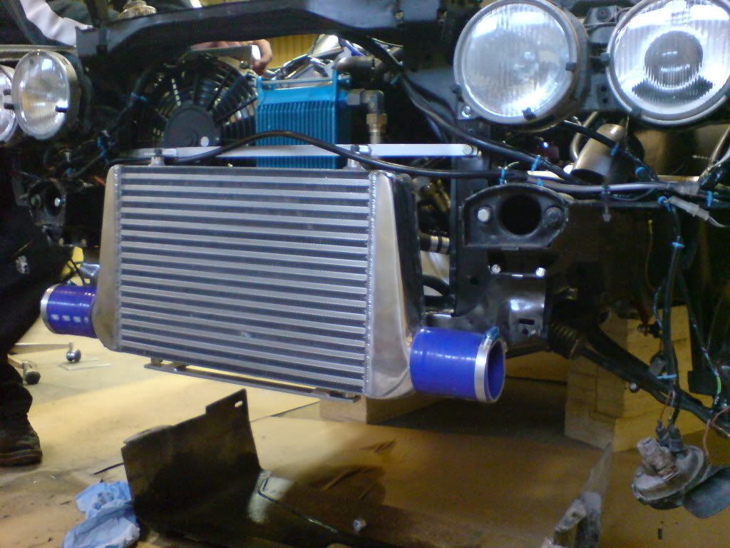

#70mm alutryckrör med IC som cellpaketet mäter 450x300x76mm, 50mm dump
#Holset hx40 med #16 avgashus, 3" avgas hela vägen

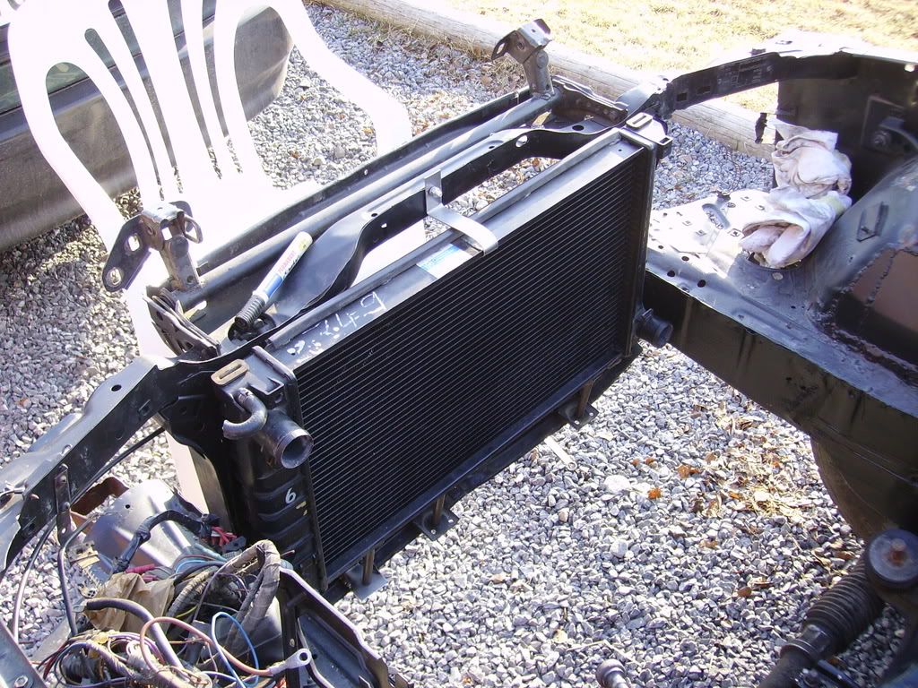

#Kylare från bmw 850 med 283mm spal el-fläkt framför

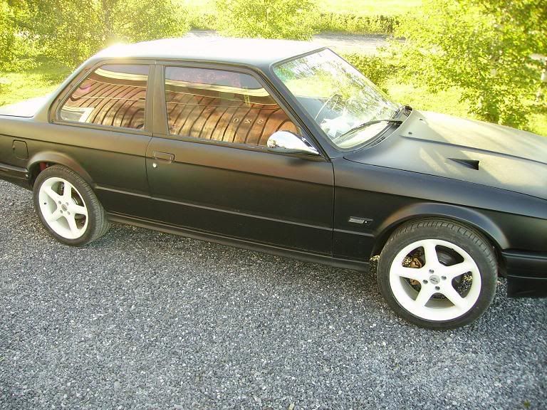

#Nån frontspoiler, kjolar, m3 vinge, lite nya lyktor m.m. samt lackerad 2008 i en Scania blå kulör
De är väl ungefär konceptet, är i stora drag hur det ser ut..
Kommer som sagt färdiställas under 2010 mest troligt om man inte får någe frispel.. sen kommer den få vara klar efter det..
Ska slänga upp lite bilder på vidundret också..
