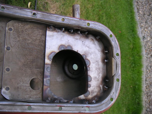

Returen? Till tråget förståss. Se till att oljereturen ( ingången i tråget ) hammnar ovan för olje nivån bara.
Se här t.e.x: Erik Wiklunds tråg:
http://www.savarturbo.se/images/bilarna ... traget.jpg
OM bilden känns liten klicka upp den här:
http://www.savarturbo.se/?nomenu=1&sida ... il=wiklund

Peppe: jag har gjort om returen till tråget..den krockade med avgassystemet så jag har gjort en 90graders böj istället. Ska se om jag har nån bild på det.
Sen bör du bygga skvalpplåt så inte all olja försvinner från pickupen när du gasar på. :) (har en mall som passar b20 iaf. vet inte hur b21 ser ut)

mAySon skrev:Peppe: jag har gjort om returen till tråget..den krockade med avgassystemet så jag har gjort en 90graders böj istället. Ska se om jag har nån bild på det.
Jag ska köra med ett T-kors till oljetryckskontakten och till turbon
Okej, se där! Tyckte dock din bild var ett ypperligt exempel. ;)

Tror att Ecke var så full i fan att han borrade sedan gängade han faktiskt i godset som var i tråget, istället för att svettsa för han saknade svetts, samt att han fick aldrig ned tråget. Fungerar fortfarande idag. Men att svettsa det rekommenderar jag nog före det. - Men det är kanske ett alternativ.
Skippa skvalpen du.

Tipps om du ska "latbygga" en retur så bör du ha nå gänglåsning om du ska gänga sen silicon för bästa resultat Men det funkar bara fint för mig iaf ;)
mvh// Erik
Eric Wiklund
Inlägg: 1711
Inlägg av Eric Wiklund »
Gänga och lägg ett lager kemiskmetall runt om så slipper du läckage.
Jag svetsade bara...det droppar lite lätt när bilen lutar mycket (uppallad). ska göra om det ordentligt nästa gång jag ska byta olja
