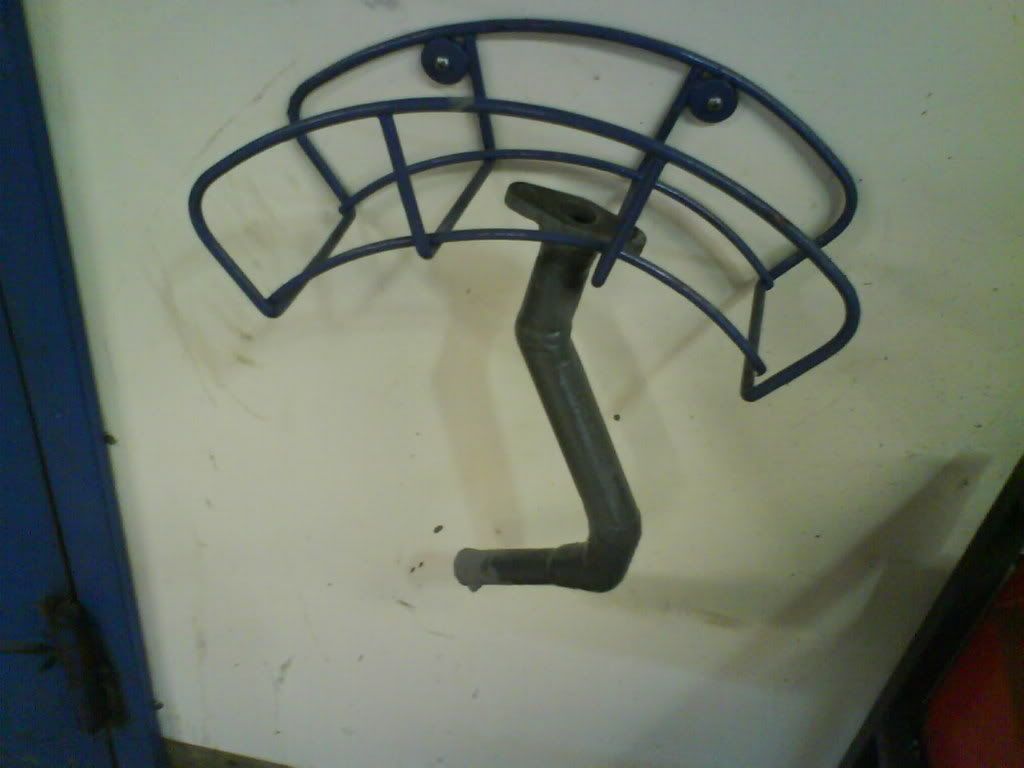

Fixar bilder imorgon, för då är mina rör klara, jag tog med orginal, sen så kapa jag av en bil av dem så man ahr fästen för blocket, sen skava dom på stålspunnen slang, och sen pressa dom enpassande hylsa på så man kunde skruva fast de i turbon, samma me retur röret

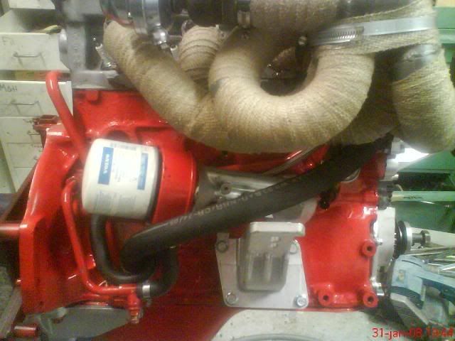

lite blandade bilder på mitt bygge te k27.an:
olja in fick en firma pressa en stålomspunnen slang med passade banjokopplingar..passade klockrent
så här blev mitt när de var monterat

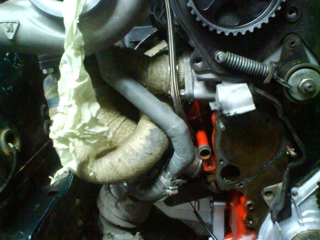

själva bygget

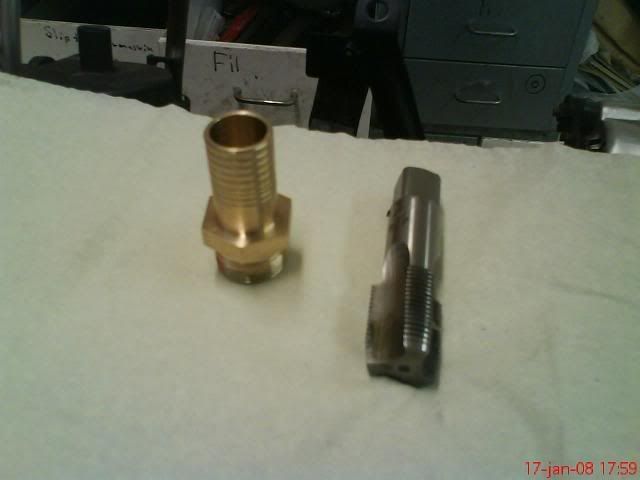

fick en nippel tillsvarvad som jag gängade ner i blocket med massa loctite sen slang på de till själva returen ifrån snurran.
har syns slangen
