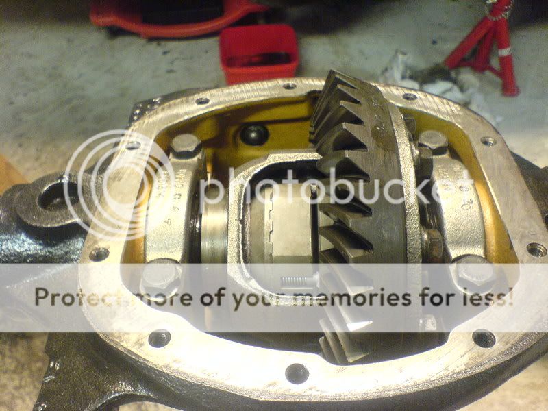

Tänkte det var dags att slänga upp en egen tråd nu när det har hänt lite saker med kärran. Köpte en 242 -75:a för en två månader sedan. Tanken är väll att byta hela drivlinan och med start bakifrån. Alltså först byta bakaxel, styva upp bakvagnen och sedan arbeta mig framåt, byta växellåda och kardan, för att till sist byta motorn. På detta sätt får man möjlighet att rulla lite med kärran undertiden och inte ta sig vatten över huvudet. Det skulle ju kunna ta väldans lång tid innan man kunde ut och rulla om man gjorde allt samtidigt eller i fel ordning. Tänkte mig något i stil med B230fk/ft att registreringsbesiktiga med då det är dags (två år). Har en KKK k27:a (avgas 12) som jag tänkte slänga på tillsammans med ett VEMS då det blir dags. Lack och inredning blir något jag får ta tag i då det maskinella börjar komma i ordning. Slänger upp lite bilder på den gångna tidens arbete, om jag bara listar ut hur... :?

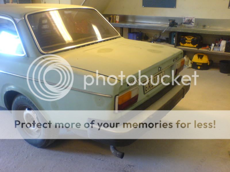

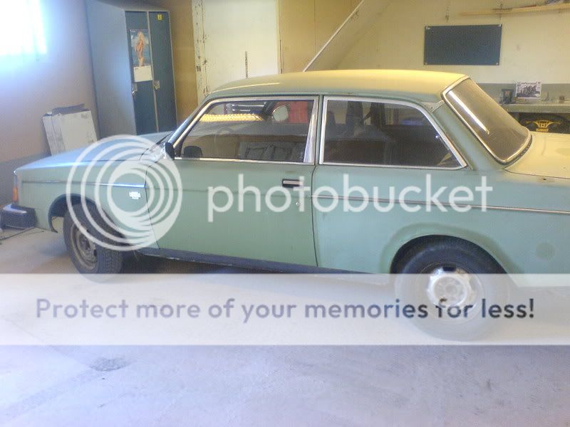

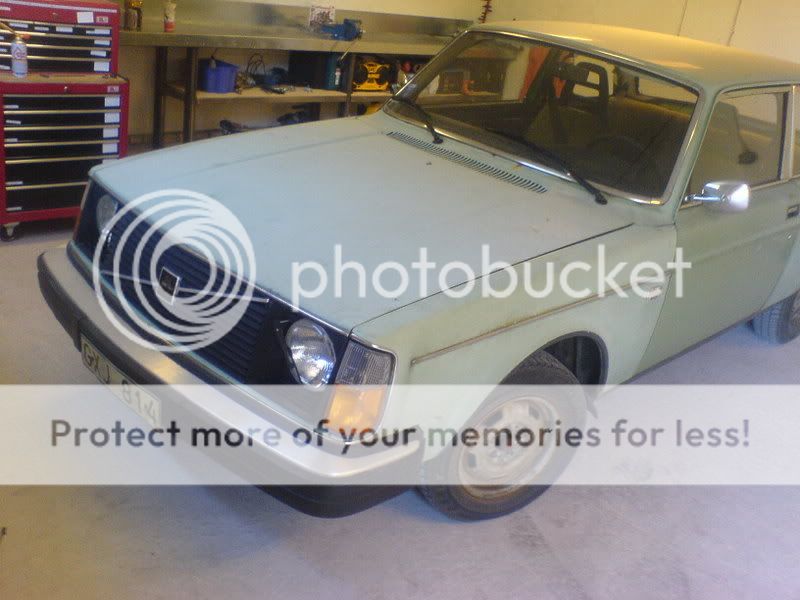

Lite bilder på bilen och dess fina "platina lack" Mattaste lacken jag någonsin sett :thumbright:

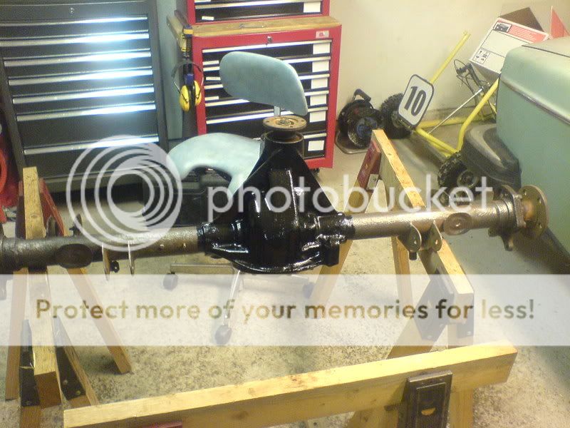

Restaurering av 1031:a samt installation av Aussie Locker

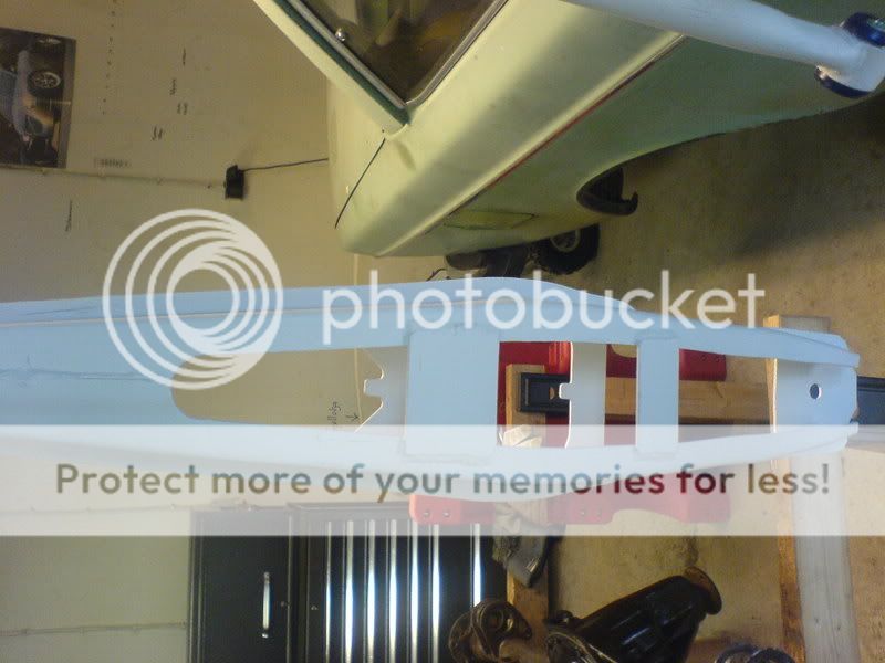

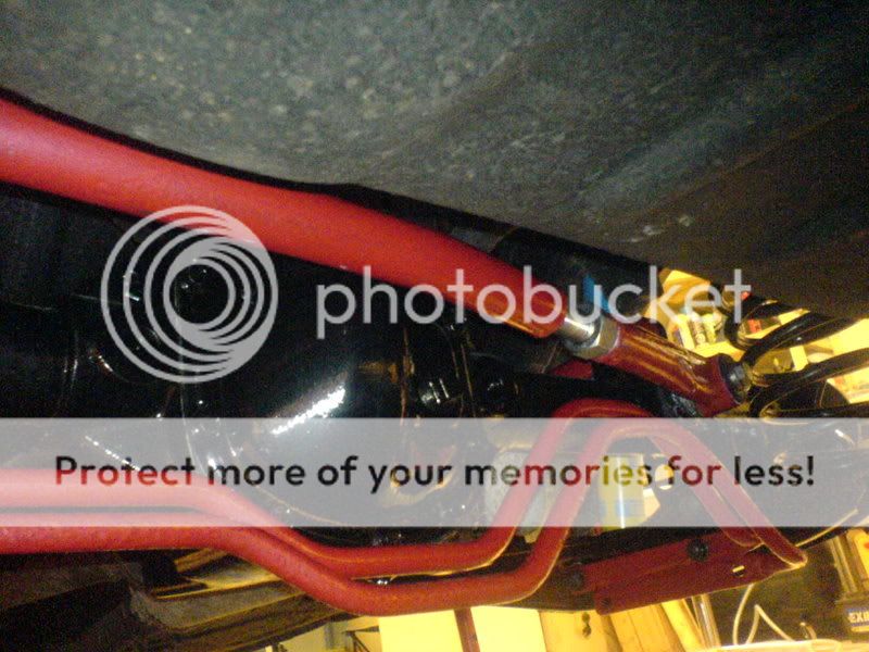

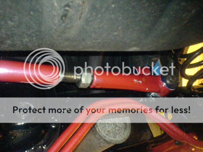

Tänkte att då man ändå har nere hela bakvagnen och blästrat den kan man lika gärna göra ett ärligt försök att styva upp lite grann så jag la dit några plåtbitar på ett par ställen på bärarmarna
Grundade med zinkprimer och täckmålade med hammarlack

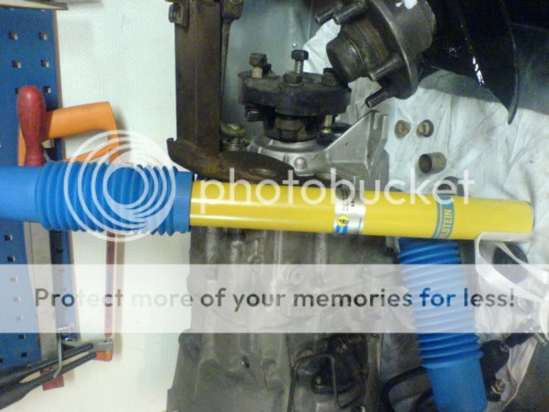

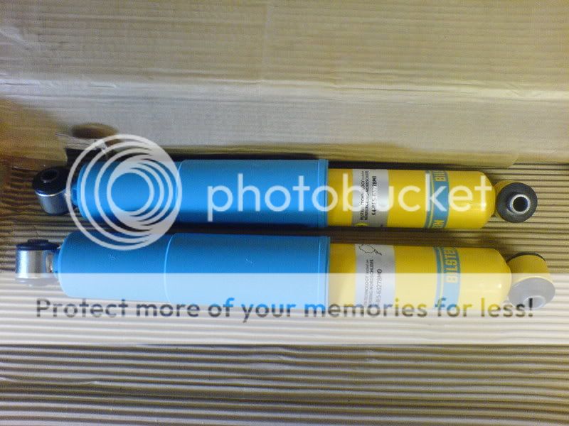

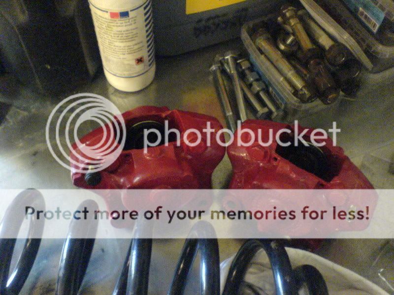

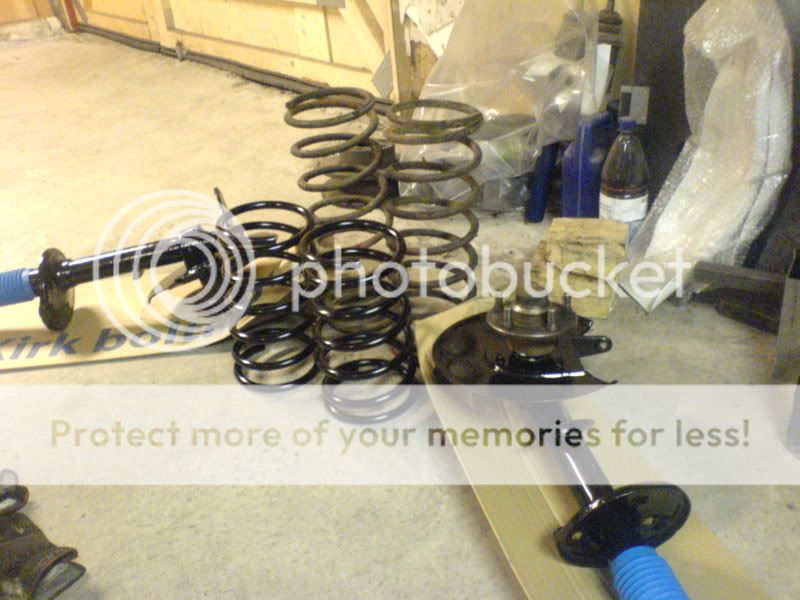

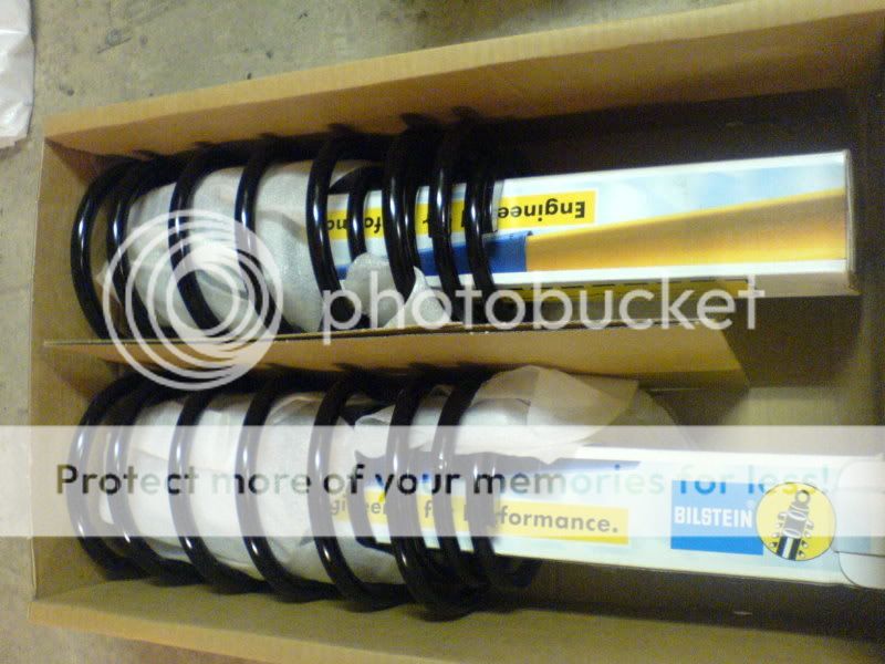

Fick ett trevligt men dyrt paket från KG, Bilstein club sport

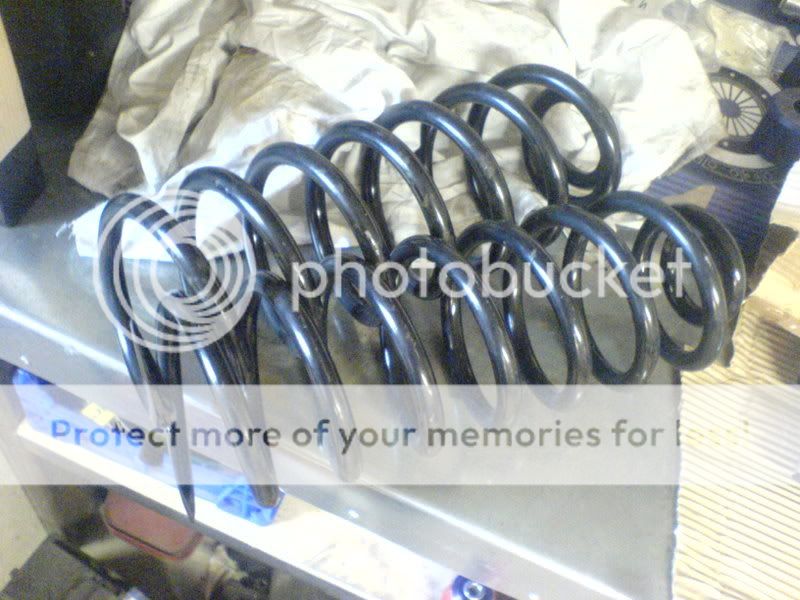

Tänkte använda fjädrarna som satt på bilen (ej orginal), köpte husvagnsfjädrar på biltema (20-30% styvare) men märkte sen att fjädrarna som satt på var ändå styvare så jag kortade dessa 40mm istället

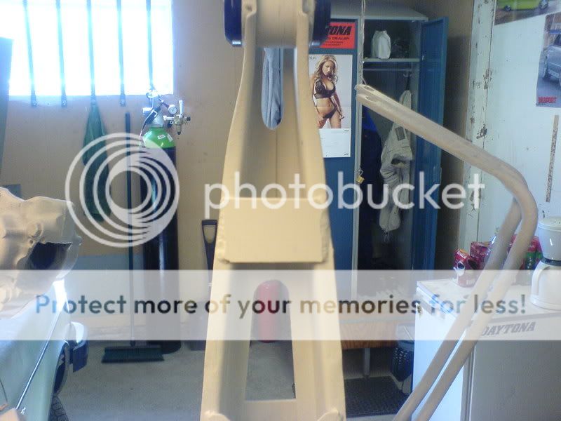

Renoverade oken passade jag även på att göra, blev jävligt nöjd med resultatet. Är dock väldigt skeptisk till färgglatt målade orginalok ska ni veta, men dessa passade lisom in i temat. Dessutom hoppas jag plåtfälgarna täcker dessa :lol:

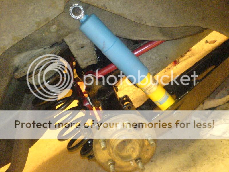

När färgen äntligen torkat var det ÄNTLIGEN dags för montering

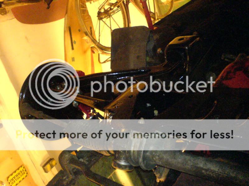

På bilderna här syns även en annan ombyggnation nämligen den rostfria gängan på parhnadstaget :thumbright:
Nu är allt dithängt och nu återstår endast bättringsmålning på de detaljer som fick smaka på jyrgen under monteringen och inkoppling av bromssystem. Ser fram emot att se den på bakhjulen igen och känna på Aussie Lockern, även om b20:in kanske inte är lika pigg på det :D . Utväxlingen bör också bli lite i högsta laget då 1030 axeln som satt orginal hade 4,10:1 och 1031:an nu har 3,73:1 :? . Ja ja, jag ska försöka att inte köra allt för vårslöst med den gamle, kan va bra att ha en fungerande B20 tänker jag mig...

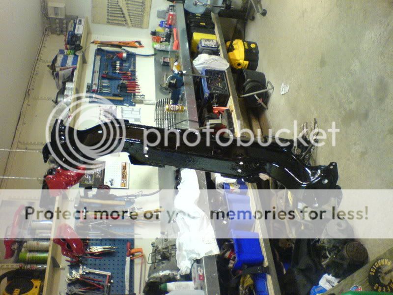

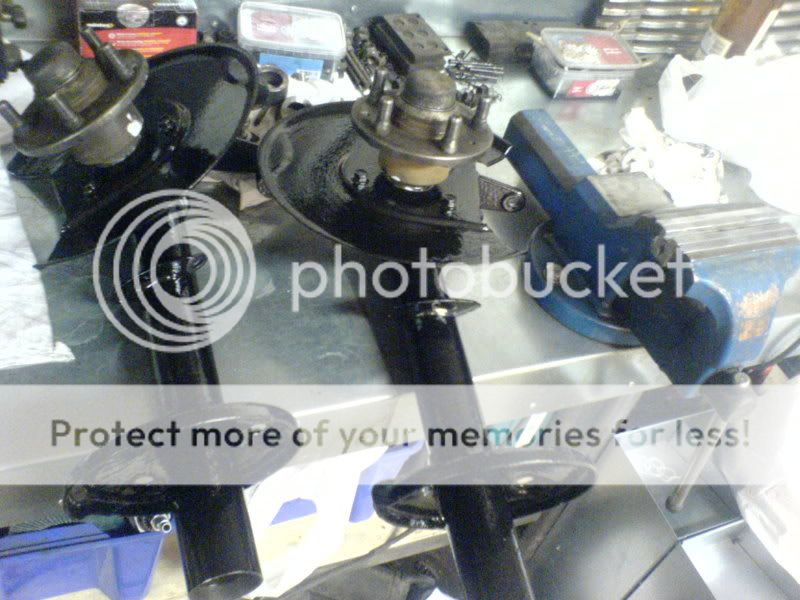

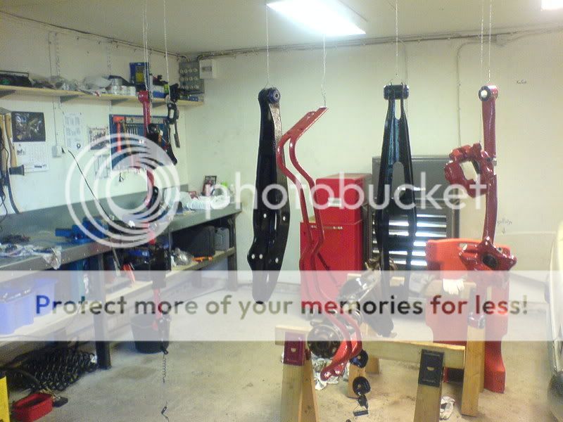

Plockade ner en hel framvagn från en 245:a 89:a och tog det mesta av den till blästring. Hela framvagnen är nu blästrad förutom krängningshämmaren som sitter där den sitter i väntan på att bli utbytt till något grövre. Lite bilder på målade delar:

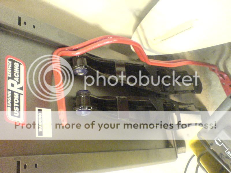

Sen kom ännu ett efterlängtat paket från KG. Bilstein club sport, Lesjöforsfjädrar runt om och superflex till hela framvagnen.

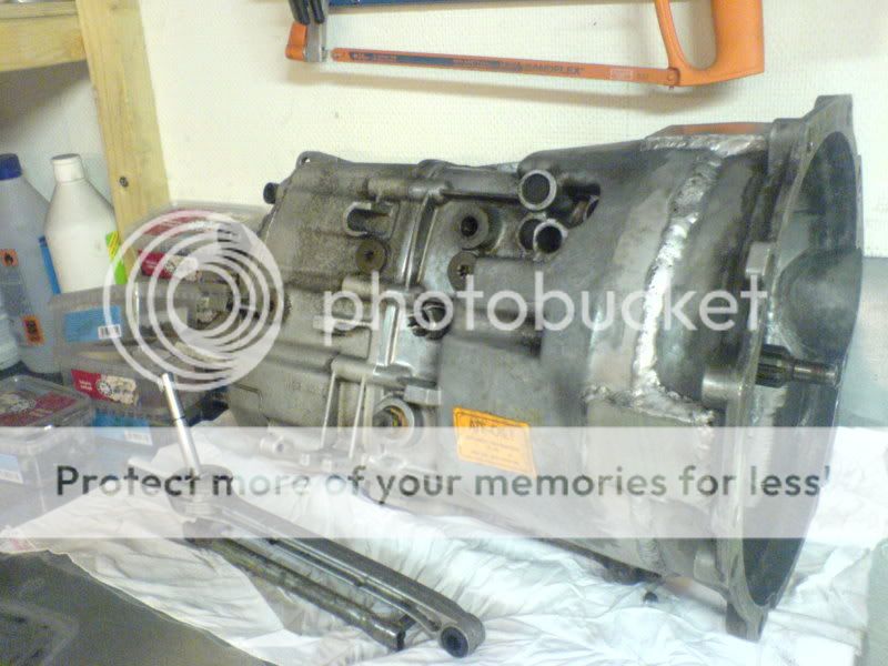

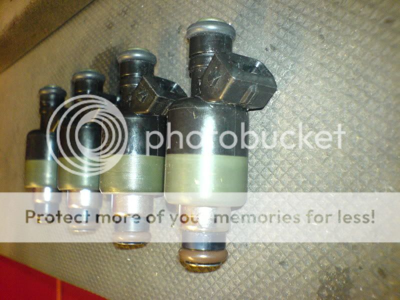

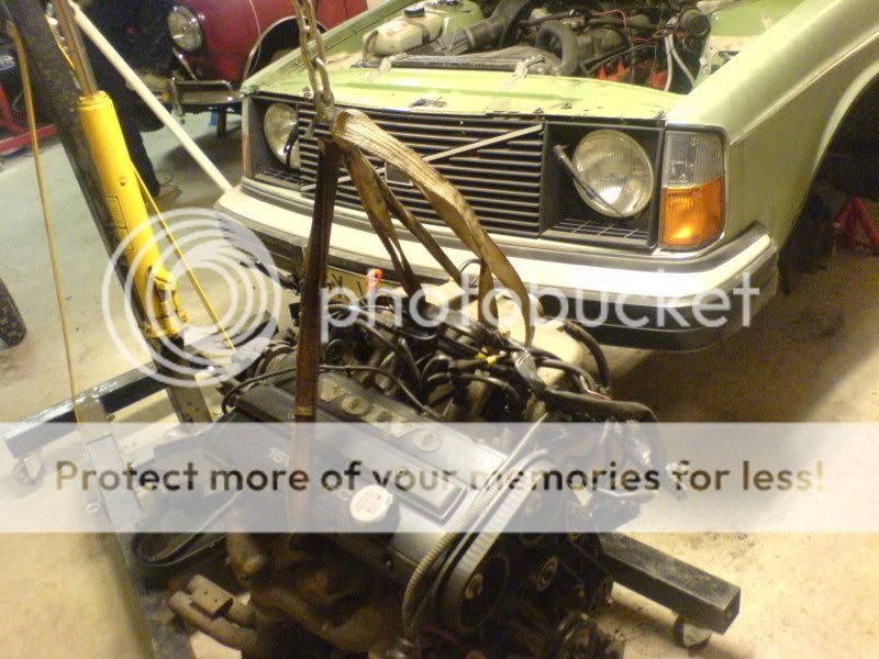

Ändrade även mina motorplaner då jag kom över en b234:a till bra pris. En ZF låda och 4st nästan nya 937cc spridare:)

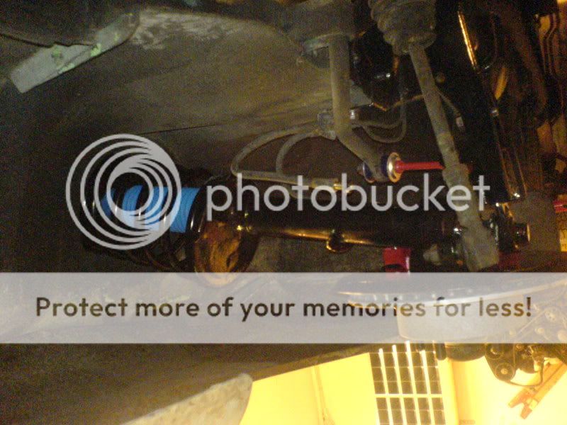

Montering av framvagn:

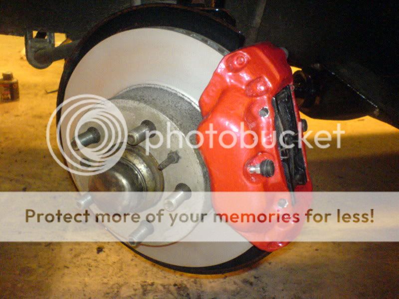

Fick även monterat frambromsarna från 89:an :thumbright: Blir förhoppningsvis lite bättre iaf. Fick även svarvat till skivorna.

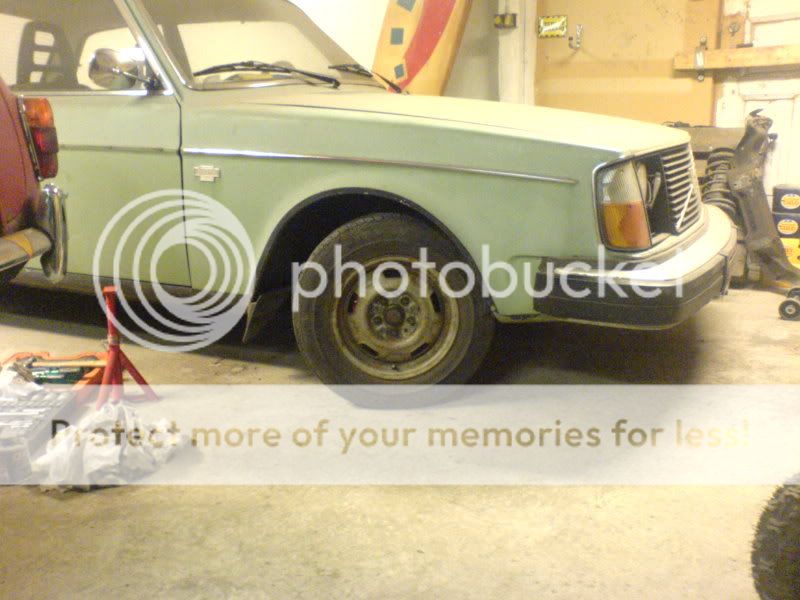

Innan jag hann koppla in bromsarna va jag ju bara tvungen att slänga på fälgarna och kolla hur han ligger :hihi: Blev fruktansvärt mycket lägre än innan kan jag meddela... Ser inte lika fräckt ut på bild, men jag blev nöjd som fan

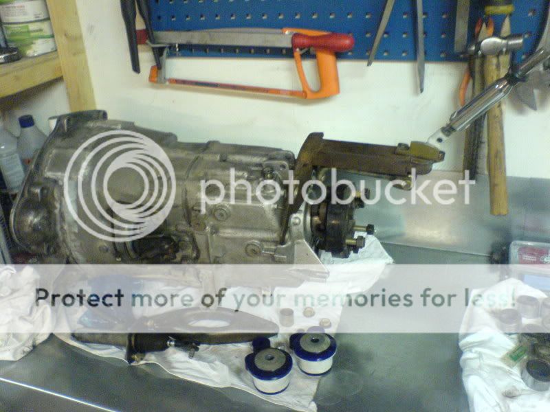

Pillade lite med annat innan. Blev väldigt förvånad då jag märkte att 240:ins växellänkage passade rätt av på ZF :D Säkert ingen stor grej men jag blev förvånad. Får fixa spakställets infästning i lådan sen när lådan är på platts.

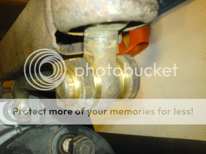

Passade även på att svarva till ett par mässingsbussningar när jag ändå höll på
