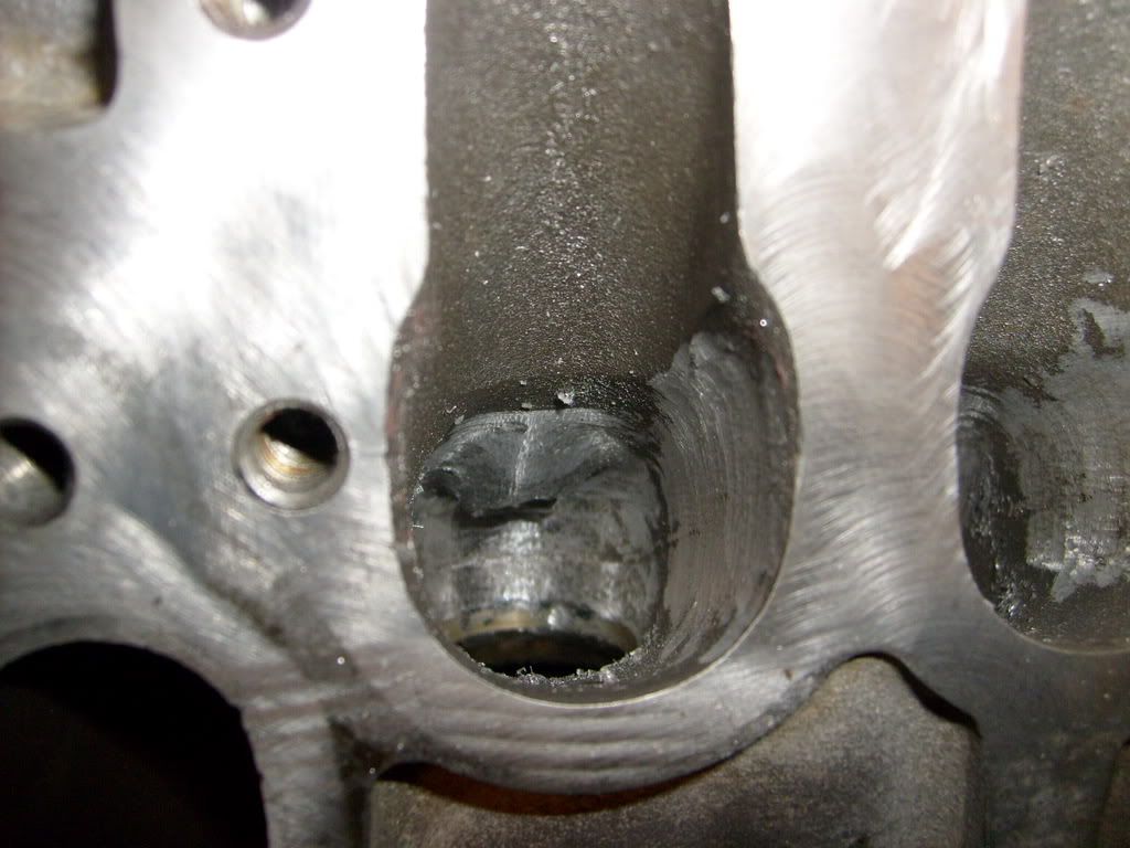

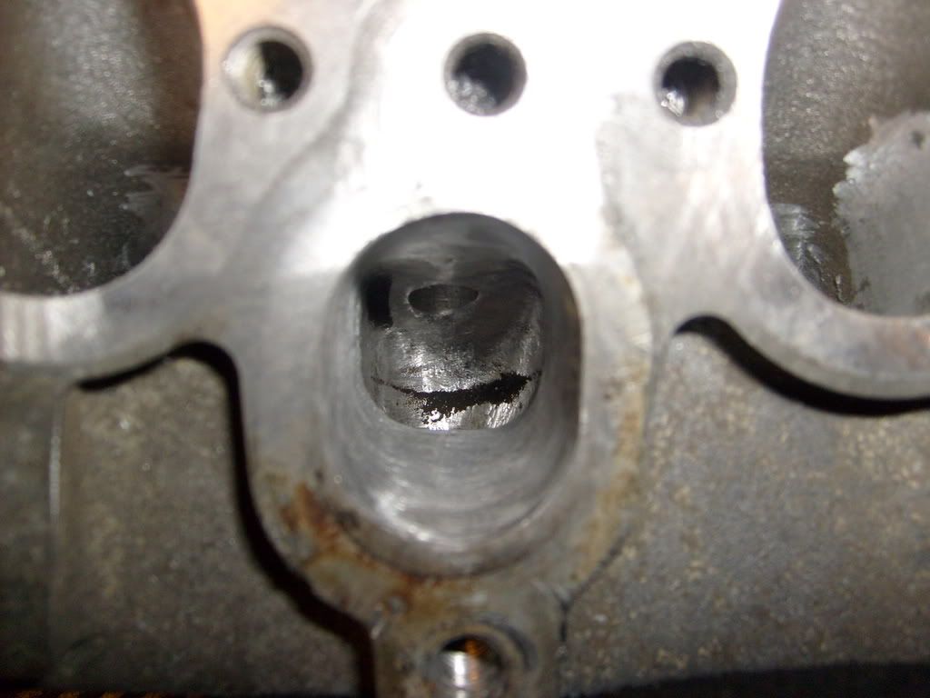

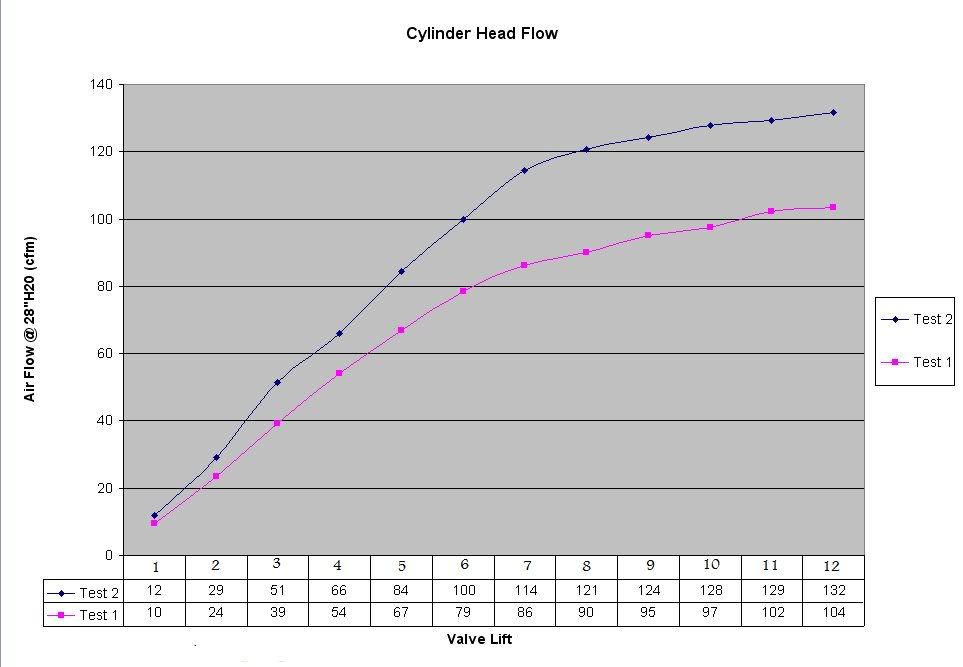

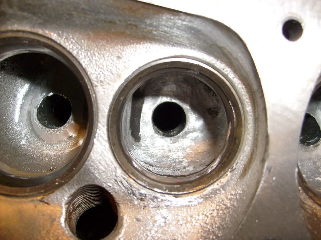

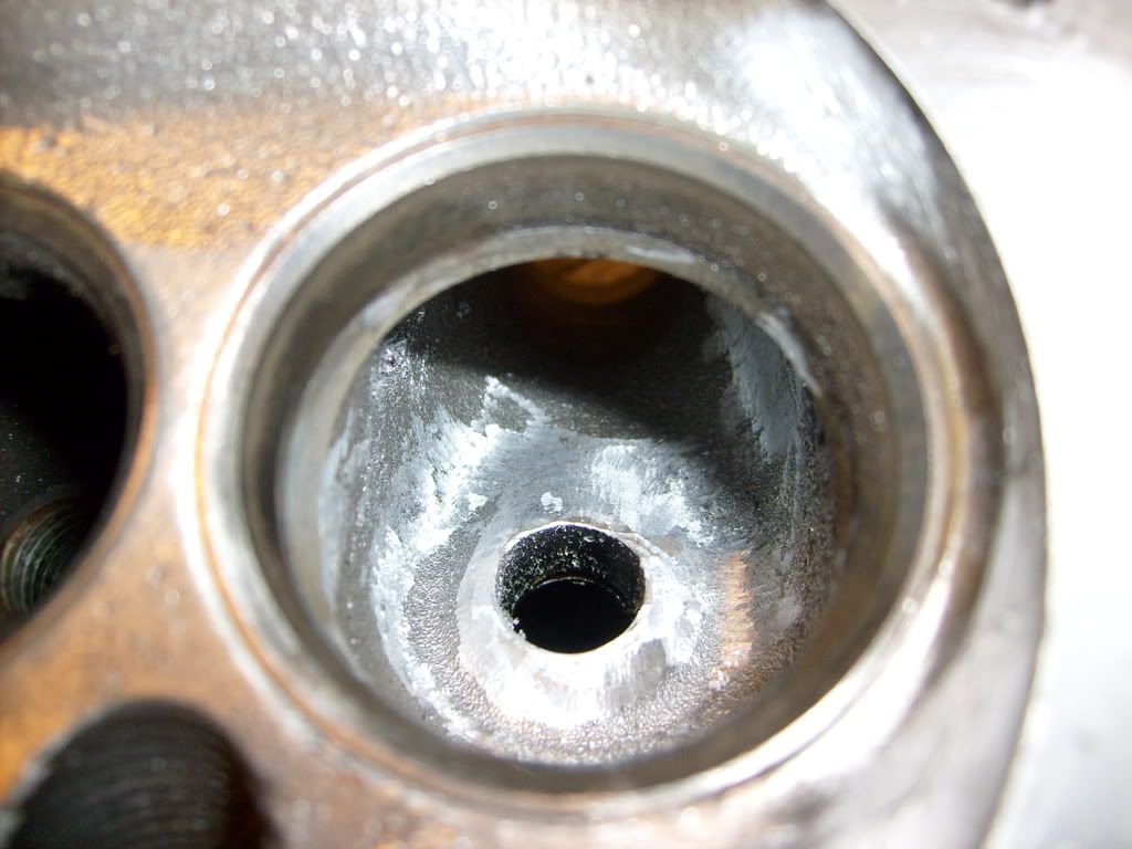

nu är toppen på börjad och flödad som std
och kanalerna ser ut så här std
har bara grov kört lite på insug än så det kommer att bli snyggare
You Can Never Go Fast Enough
