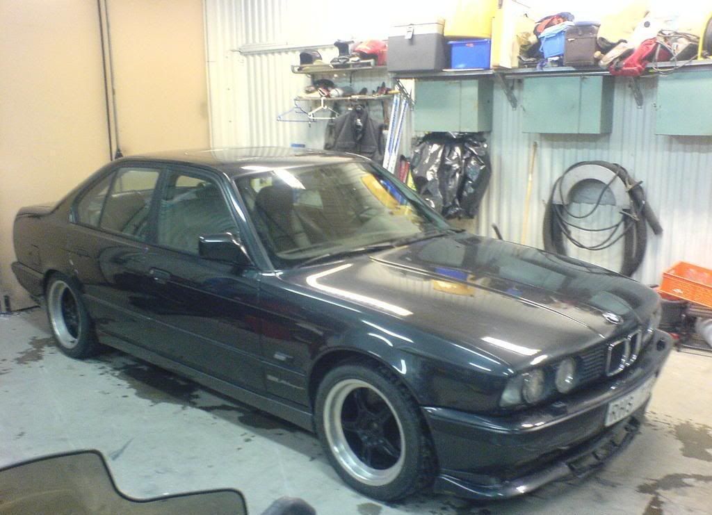

Jag vet inte hur jag ska börja denhär tråden men den handlar om en bil som ägdes av en kompis till mig som omkom i en arbetsplatsolycka.
Emil nilsson omkom i en gruva i kiuna för drygt ett halvår sedan. han hade en bmw m5-92 som han börjat "turbotrimma".¨
Nu har min polare Mangus gjort nån slags deal med emils pappa och han ska med min hjälp bygga bilen klart.

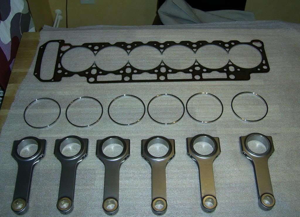

det som är gjort med motorn:
Eagel stakar
JE kolvar 8.0kompa
Pyramidringat, borrat och toppdeckat block
Arp bultar till topp
Sachs...765 tryckplatta
4-puckad lamell
Toppen är mirad annars orginal
Detta är det som är gjort.. allt runt om fattas så som bränslesystem, sprut, turbo, grenrör m.m.

Är stakarna till bmw eller något annat?
Vart hittar man dem?

jo det är till bmw 144mm
jag vet inte vars dom kommer ifrån emil köpte dom av nån kille på ppf tror jag..

Vad jag kan minnas så köpte Emil dom i tron om att det var eagle stakar men då visade det sig att det var parner stakar :doh: Men nog ska dom hålla ett kilo laddtryck i många mil utan problem så länge det inte är nåt fel på dom
