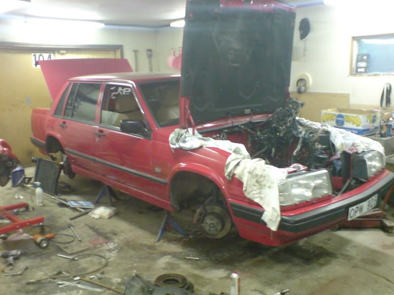

det hela började då jag höll på att byta låda för 3dje gången testrunda och då märkte ja att oljematningen till turbon började spruta olja i hela motorutrymmet! efter en inspektion så hade ja dålig kompa på 3an och 4an. då var det konstaterat att allt ladd åkte ner i vevhuset, dåliga ringar
ur med motorn, låda, sedan medans ja lika höll på blev det motorumms tvätt och insåg hur fult det var, ned med framvagnen samtidigt,

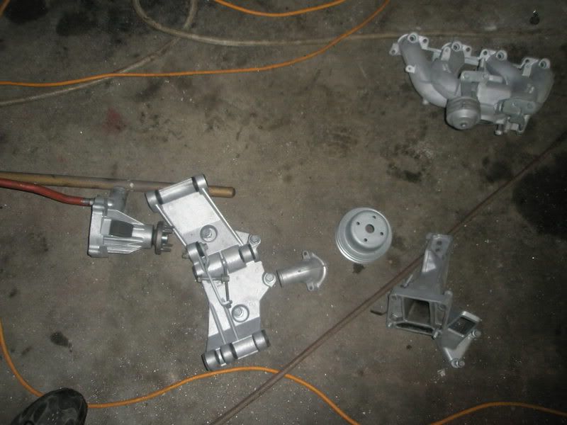

glasblästrat

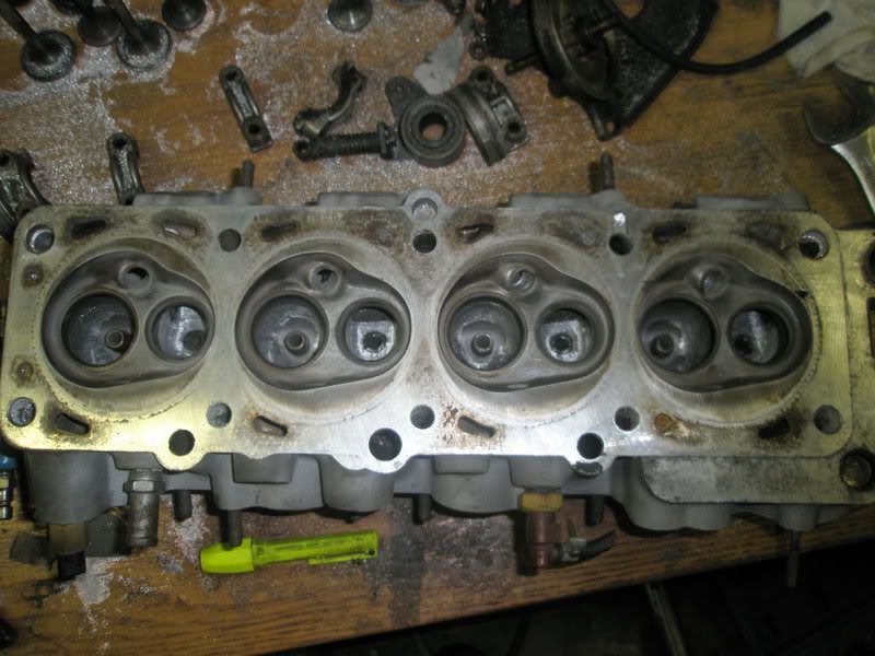

var ner en tvär säng igår och börja polera upp insugsidan på toppen, förstår varför trim firmor tar så mycket betalt för portning nu! :doh:

hämtat ut vx3an nu ser fiktigt fint ut, har inte gjort ett skit i garaget förutom polerat lite til och börjat gröpa på avgasidan. annan tid har gått till att plocka ner en res bil:S

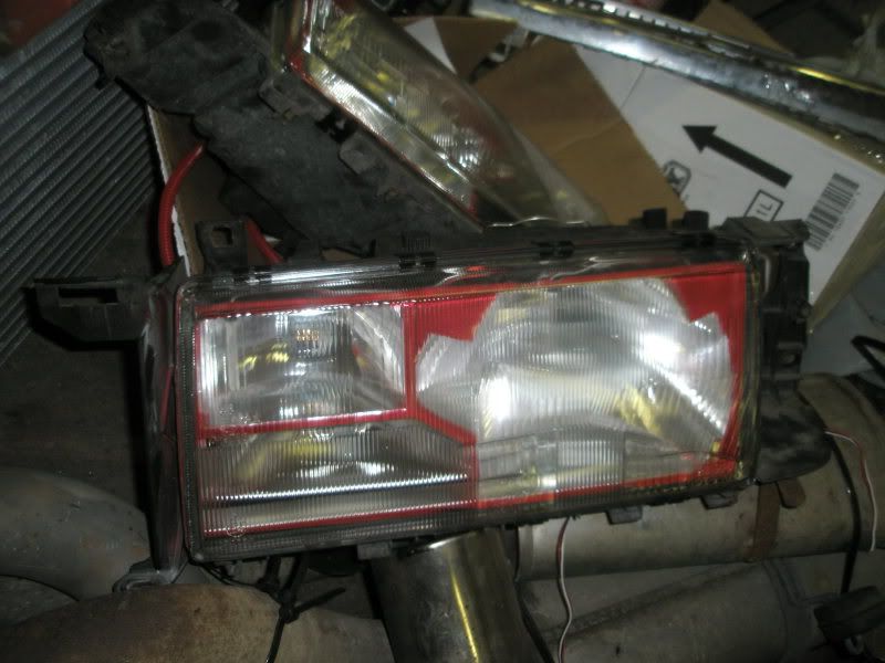

lackade lite i lykterna medans ja bytte glasen, blev ju helt okej
