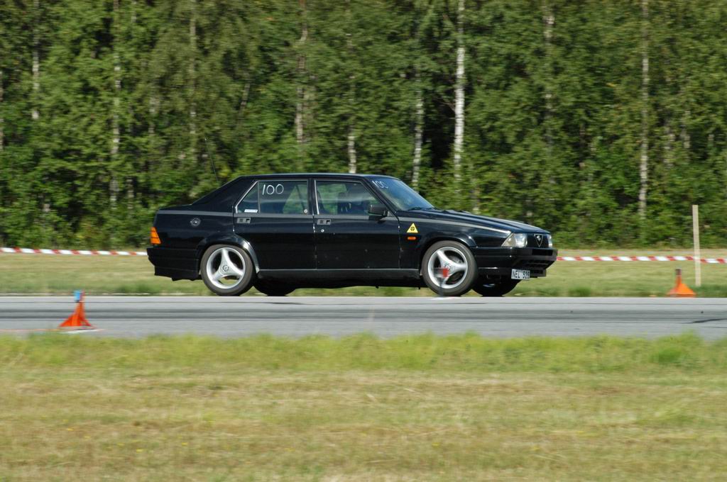

Nu har jag provat på att köra Blackrace med min Alfa i alla fall och det gick ungefär som jag trodde eller faktiskt lite bättre. Då jag bara hade gatbilsdäck så slirade det mycket (60 fots tid 2.23) och kunde inte ladda mer än 1.5-1.6 ungefär för sedan slirade kopplingen också.
Men skam den som ger sig ...... skall byta koppling, lamell och däck tills nästa gång och försöka ladda mera. Hade tänkt mig runt 2 bar för det har jag provat mer och det gick bara fint då.
Närmast på önskelistan i vinter är några roligare kammar för det är original ännu.

Jag blev rätt nyfiken när jag såg din Alfa, synd bara att det inte är någon score-board i BR! Min bror har haft MASSOR med Alfa, från Alfetta till 164 3.0 inklusive 2 GTV 6:or.
Du skruvade väl upp turbotrycket rätt rejält i slutet om jag såg rätt, den gick ju betydligt vassare i slutet på dagen.
Kul med en liten "uddabil" i Blackrace.
