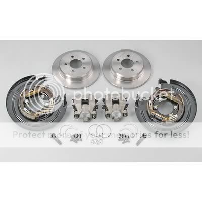

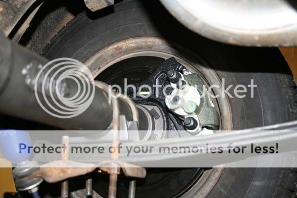

har oxå skippat muskelbromsservon mot en vacuum klocka istället så man orkar bromsafast den då skivbromskittet är på plats
