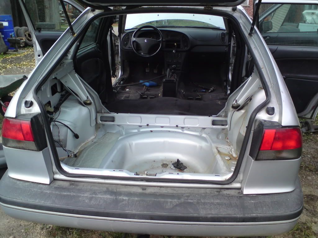

Delvis strippad invändig

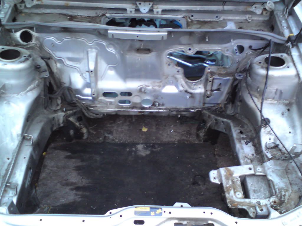

Tomt motorrum

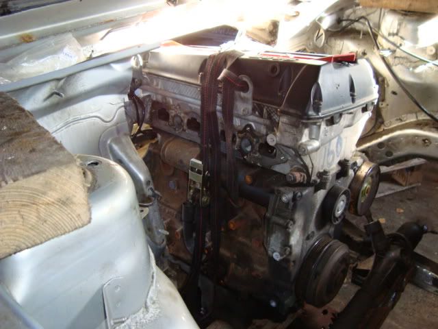

Motorns ny placering
Motorn hamnar cirka 25cm in i kupén..:o

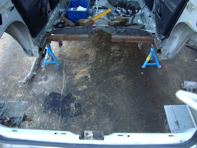

Ny bakram för axeln..

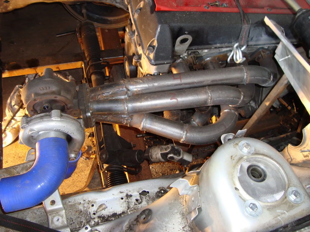

Det nya grenröret..Syns gör även topplagringen för framdämparna

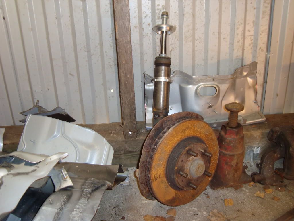

Dom hemmameckade coilovers fram..
