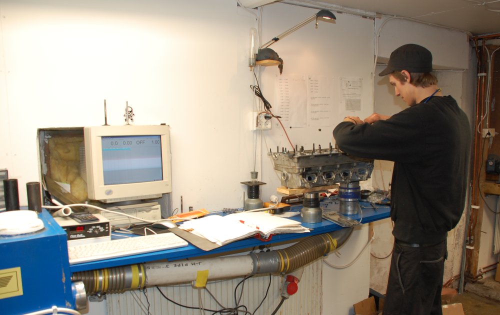

Lite bilder från gårdagkvällens mätning.

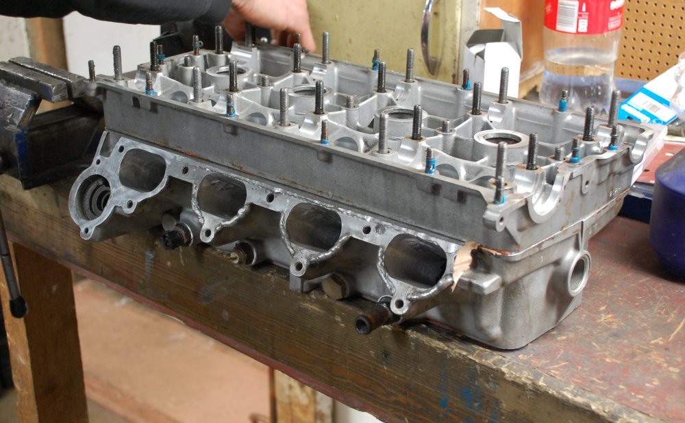

Här ser man hur mycket det är tilltaget, så pass att man måste svetsa på för att få anliggning.

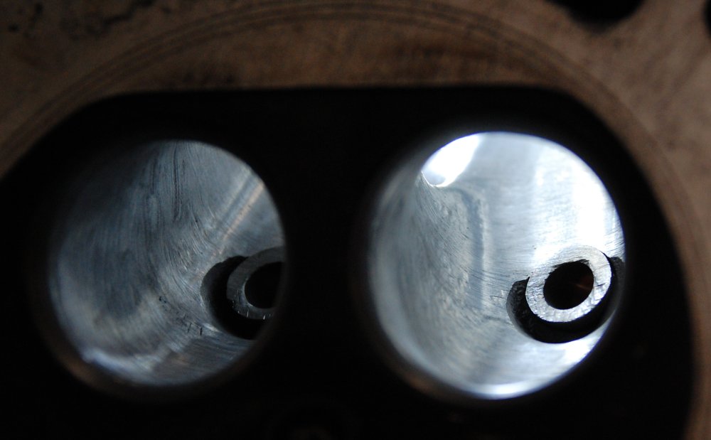

Rensade ventilstyrningar verkade inte ge något ökat flöde, något annat som bromsar?
Monteringen i bänken och allt tar en liten stund, men själva mätningen går fort.

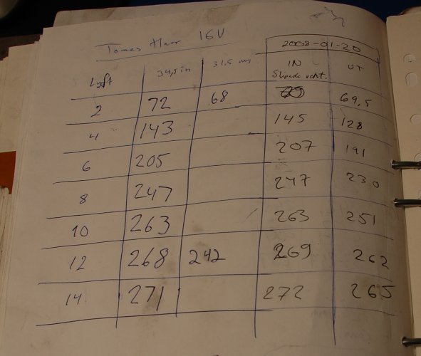

Något behöver man för att stoppa in i program för att simulera och fundera och så här blev det, i brist på diagram och fina tabeller:
Någon dag kanske man orkar använda programmet som flödesbänken har i datorn för att samla värdena.

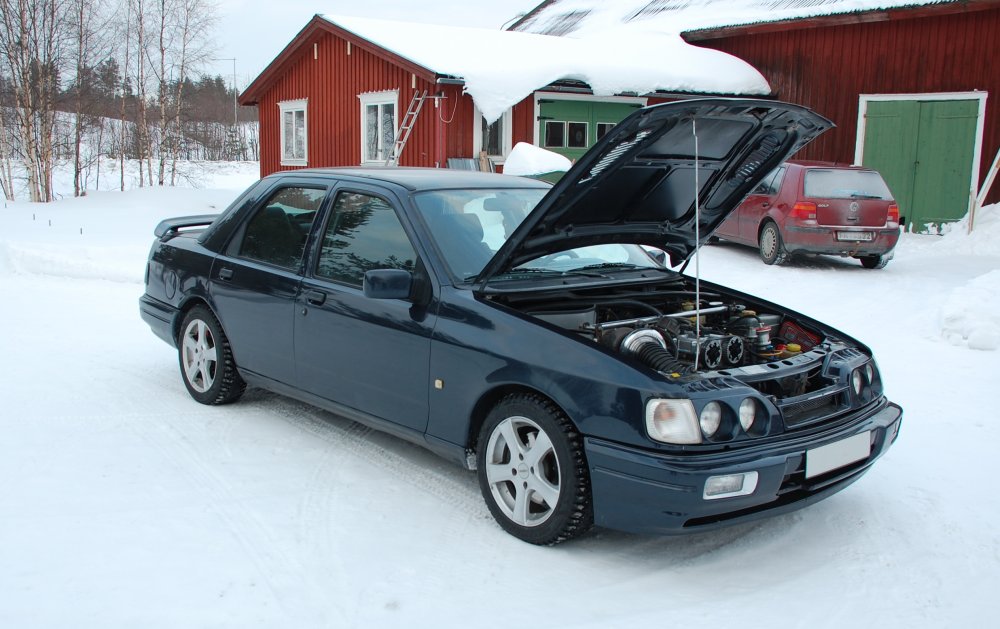

Thomas var på besök och så här blev Cosworthen du höll/håller på med.
Med farbror Holset under huven på ett fint nytt grenrör, tjock och fin IC och lite tyska avgasdelar, CDI tändning mm:
Lite bakläxa på hängd wastegate-ventil, annars bra ork i maskineriet. Som Jens sa, om Cosworth hade levererat från fabrik med sånt här grenrör och turbo hade nog bilen inte gått att försäkra. :)
