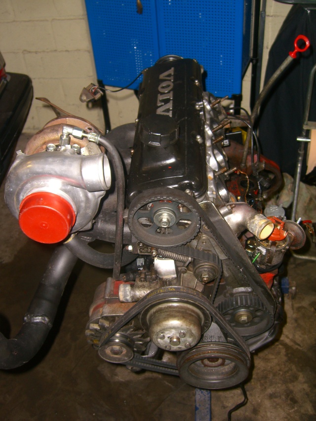

Nuvarande motorsetup:
B21ET block Nya lager. Vev o stakar från sugmotor B21
R-sport förgasare
530 Topp, lite portade kanaler och slipad i förbränningsrummen, Riktplanad och inslipade ventiler
V-Kam
Rotomaster T04B Turbo
GIK Turbo grenrör
HKS 50mm Wastegate (kopia)
740 Turbo Huvudpump & förpump

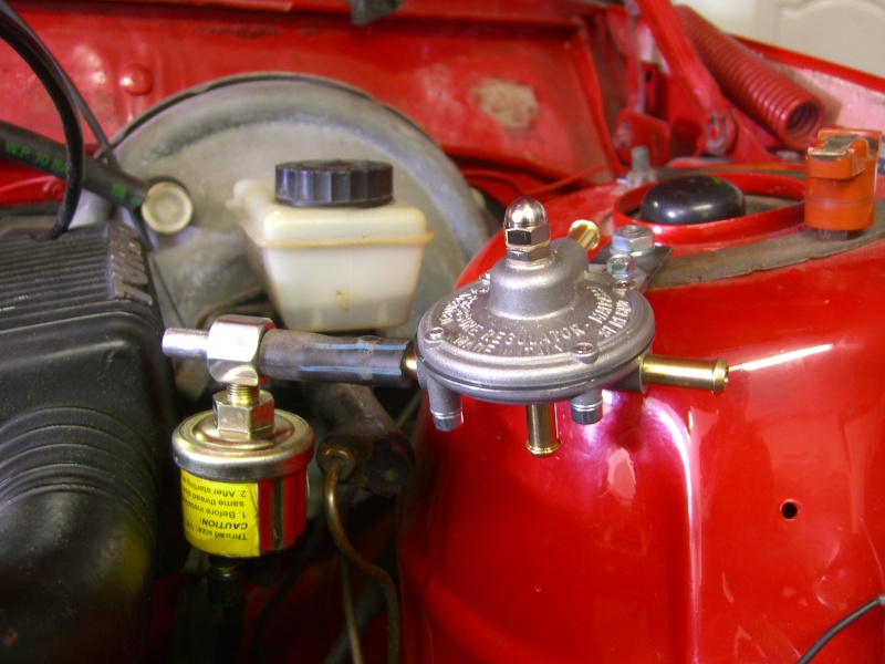

Malpassi FKT1 BTR
8mm bränsleledning
3" Downpipe, 1st fullflödes dämpare 2,5" sen resten 2,5" ut till sidepipe
T-kors med oljetryckslang
Djupa svänghjulet
740 Turbo koppling
Intercooler från Calibra
Ny Toppackning, trågpackning, insug, avgas, turbo m.m

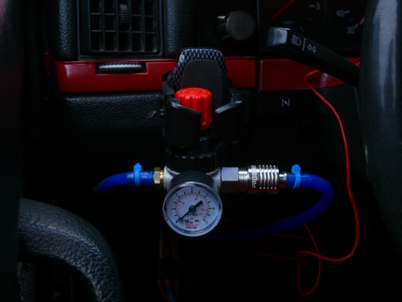

Laddtrycks reglering genom Mottryck.
Säkert glömt nått.

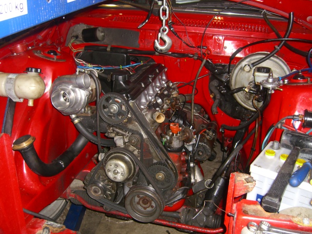

Började stoppa in ett Motronic, turbo, ic o de mesta orig delar från 740tic,
på mitt originala B23A block.
Fungerade bra efter lite missöden med soppatryck och polvänd förpump!
Sen fungerade bygget ganska bra i ungefär en dag på 0,4 bar.
Dagen efter krånglade motorn och lät som den gick på en påse nötter, kändes som motorn var en 2cyl gräsklipparmotor på 20hk ungefär.

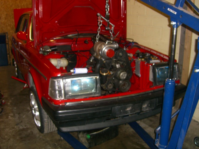

Här är jag idag! Den 10e Juni 2009. Målet är att den ska vara körbar innan midsommar, den 19e Juni.

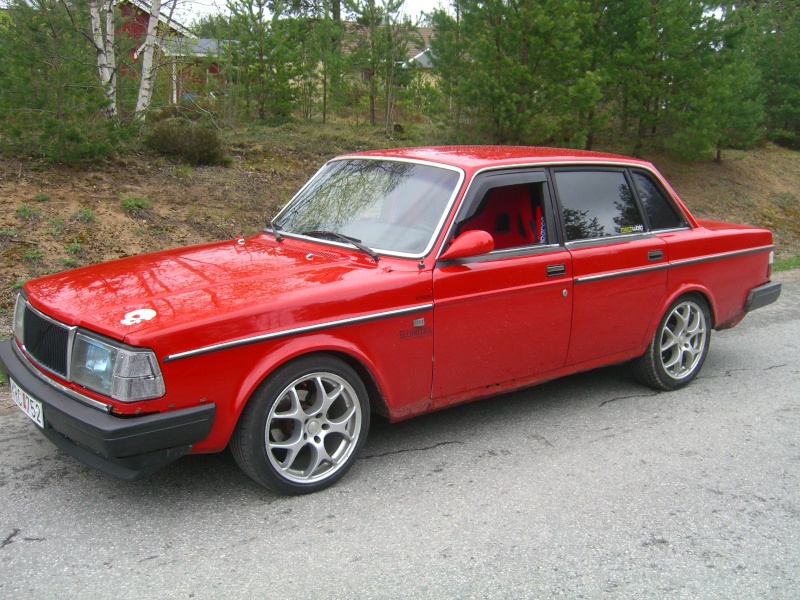

Tänkte det var dags att slänga på däcken i bak som jag köpte av xcoob. Så jag åkte till skolan med volvon och lag om dom där. Till min förvåning var det ju 235 i bredd på skiten! Hur fan ska det här gå tänkte jag men det gick primus. Lite hög profil dock, men bra pris så man ska inte gnälla :)
Fattas lite lister och så men det löser sig snart.
Hasa lite i en rondell på torrt igår med skit däcken på, idag gick ja på snurr vid en korsning när det var blött haha. Men nu banan blev det bett i baken med dom här däcken... Behöver en överladdning känns det som.
Fixat en sån här också ;)

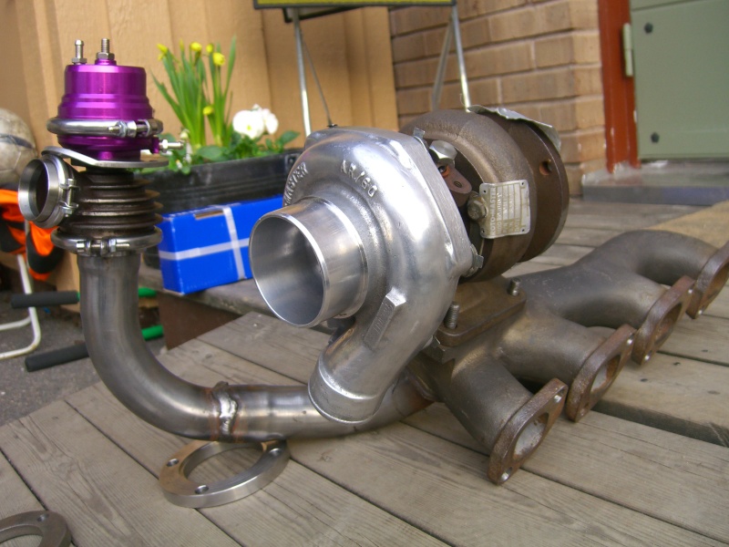

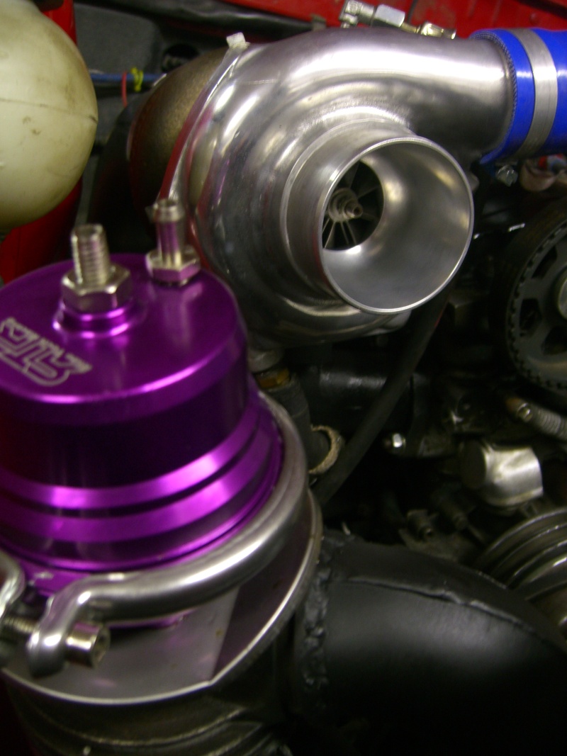

Kan inte hålla mig längre :) Började med att jag fick såld gammla grejerna för cirkus 6000. Ville ha turbo igen nu när jag flyttade hem så behövde bara en ny turbo så hade jag haft alla delar nästan. hade ett extra grenrör och downpipe kvar. Insåg att jag skulle kunna åka turbo igen då på max en dags jobb.

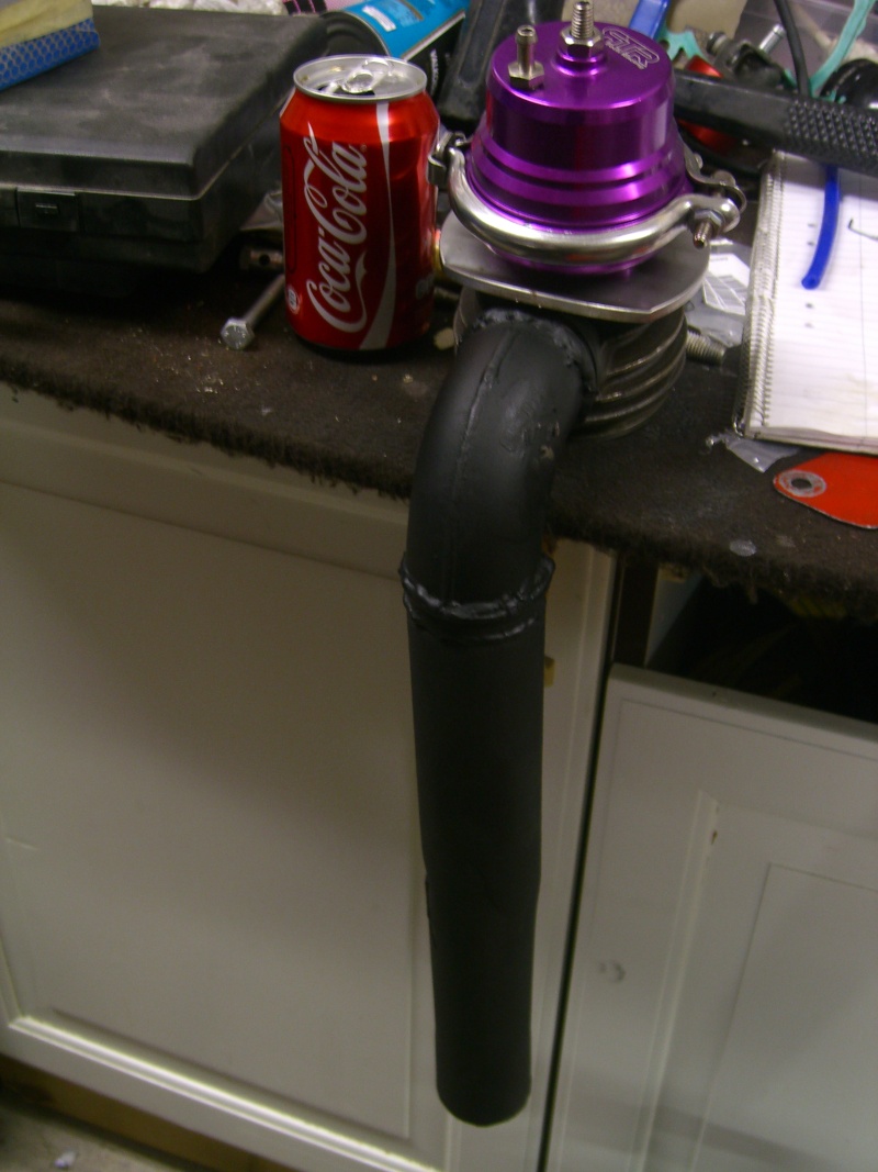

Men jag hittade Turbo, wastegate & grenrör på blocket för ett bra pris. Fastnade direkt för skiten även om det vart mer jobb! Slog till direkt och där stog man sen med hyffsat porriga grejer jämfört med gamla turbo/grenrör. Den gamla R-sport förgasaren jag hade haft i garaget i några år blev det att använda istället för det gamla kråkhärvan till motronic jag sålde.
Fick bygga om wastegate röret för att passa i 240in. Sen hängde grenröret med turbo där. Skulle köpa 2st 90 böjjar á 3" men var slut så då fick det bli 45 böjjar. Började bygga downpipen som genast vart krångligare en om jag haft 90 böjjar, men gick hyffsat endå. Drog ihop en screampipe, tryckrör och diverse också. Beställde silikonslang från Do88 25% rabatt e nice. Landade på hemköp dagen efter. BTR för förgasarbruk beställdes hem.
började Kan säga att det tog 2,5 dagar för att göra allt sammanlagt. fick ju vänta lite på BTRen därför tog det lite tid.
BTR

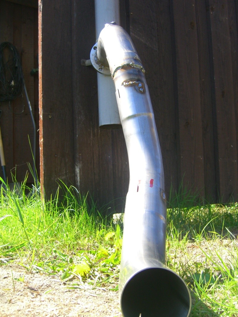

Downpipe ihoppunktad
HKS 50mm Kopia.

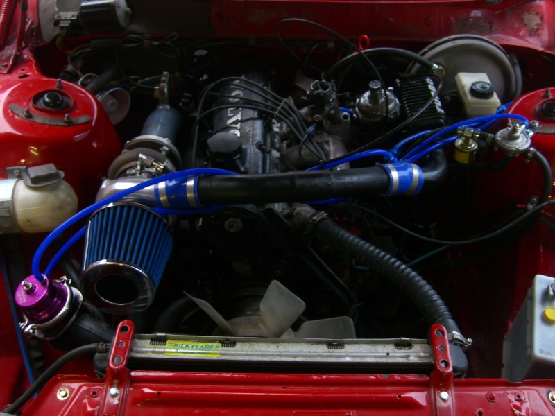

Så här ser det ut nu, Intercooler ska dit sen

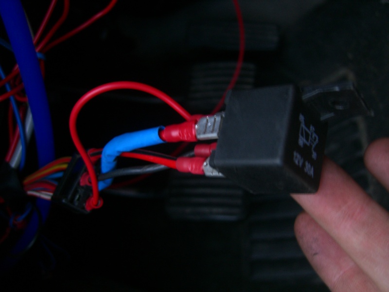

Bränslepumps relä

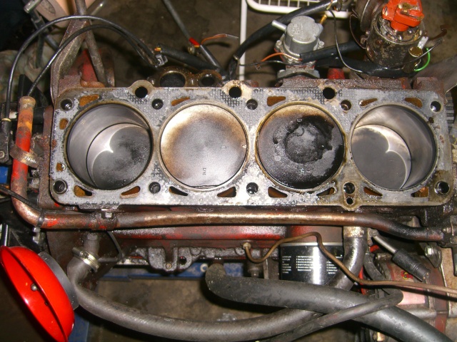

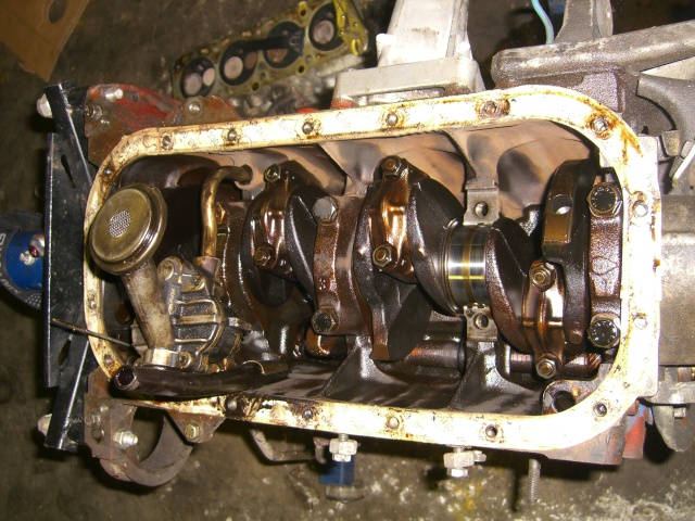

Gjorde en insats idag och ryckte ur motorn, lyfte toppen och inspekterade lite smått. :meka:
Så där nu börjar det hända nått.
Någon som vet lite om min snurra? Rotomaster T04B. Det jag hört är att den ska räcka till runt 300hk ungefär.

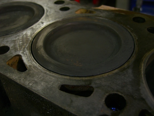

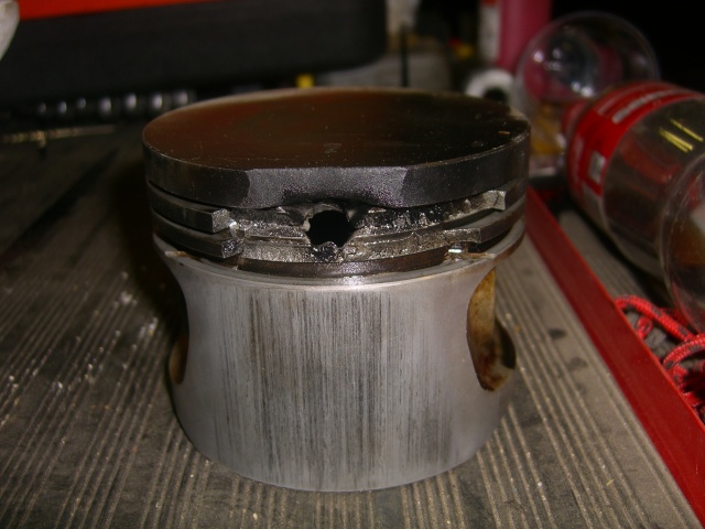

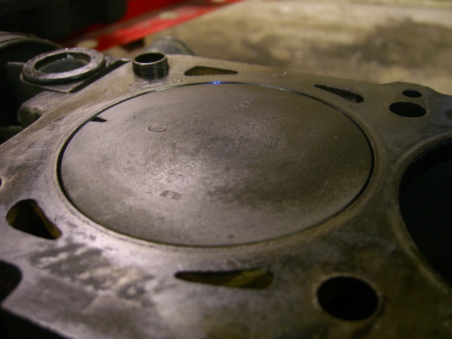

Här ser ni felet ganska tydligt :crazy: :lol:
Vad kan det ha orsakas av? reagerade även på de ljusa på kolven :bok: eller har det blivit så efter att kolven gått sönder?

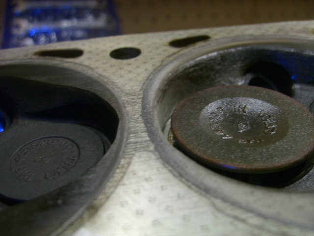

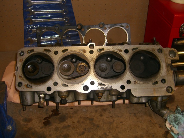

Toppen
Såg att det var lite ojämt här, är det märken från spikningar tro?

Jaså körde du orginalt A block :) Är väl bara o byta block o köra igen :thumbright: Hur mycke ladd hade du när de hände ?Har du nån pejl
på tändningen?

Tändningen var tok när jag körde första provturen, visste om det men blev ju ivrig när den startat. kan kanske vara därför.
Laddet låg på ca 0,5

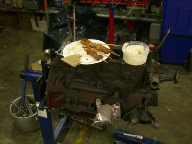

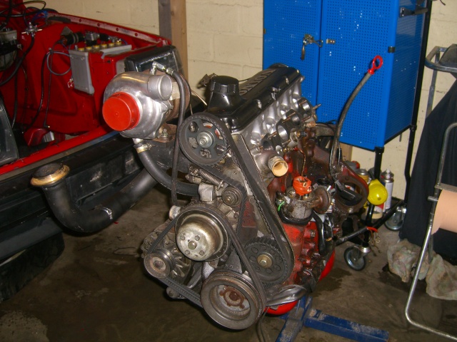

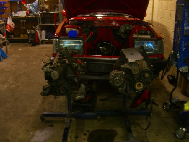

Slänger upp lite bilder ifrån lördags
"Nya" B21ET blocket, nya lager.
Gamla Sugis B23an
B21 turboblocket

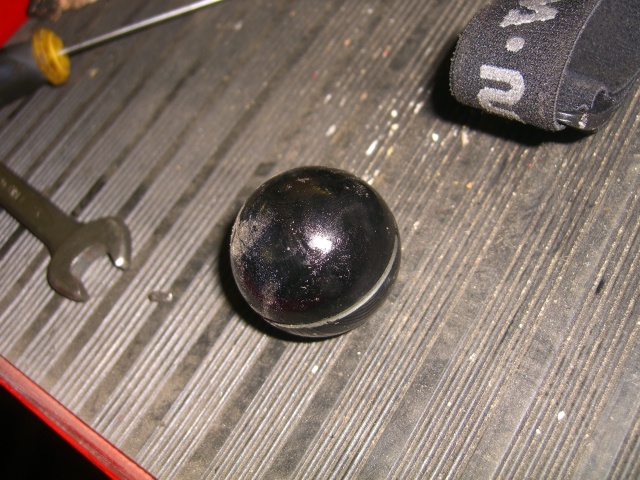

Vet inte om dom spelat tennis/pingis i garaget, men den här bollen låg där fördelaren ska sitta ;)
2,3an & 2,1an

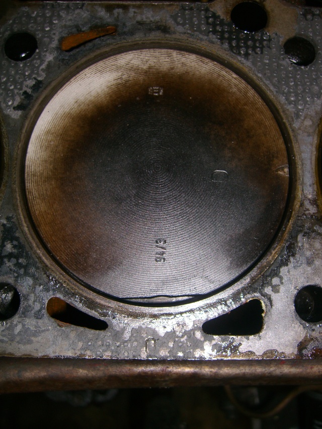

Avslutar med en bild på gamla kolven :hihi: :tihi:
Tänkte väl bege mig till garaget och tvätta ren blocket o montera lite detaljer. Funderar på om jag ska ta isär vev eller kolv+stakar för att göra rent, kan ha kommit ner skit mellan kolv o cylväggar när ja skulle blåsa ur smutsen. Eller är det lugnt tror ni?

Den har ju spikat lite grann iallafall :hihi:
När en kolv är så ljus brukar det vara tecken på spikning även kratrar på topp och stift är också tecken på spik.

Haha! Ser jag rätt, ett par grillspett ovanpå motorn och sedan potatissallad som du käkat med en kartongbit? Så jäkla rätt isåfall!
Hur som helst, en grov tändinställning så man blir av med spikningar kan ju vara bra till en början. Inte kul när det blir som det blivit här.

Ja jag har konstaterat att tändningen var lite värre en vad jag trodde den skulle vara.
Hehe du ser helt rätt! :hihi:

Blir o justera förgasaren så den hänger med upp till 1 bar om det nu inte räcker med btren som följer laddtryckskurvan o matar på med mer bränsletryck.
